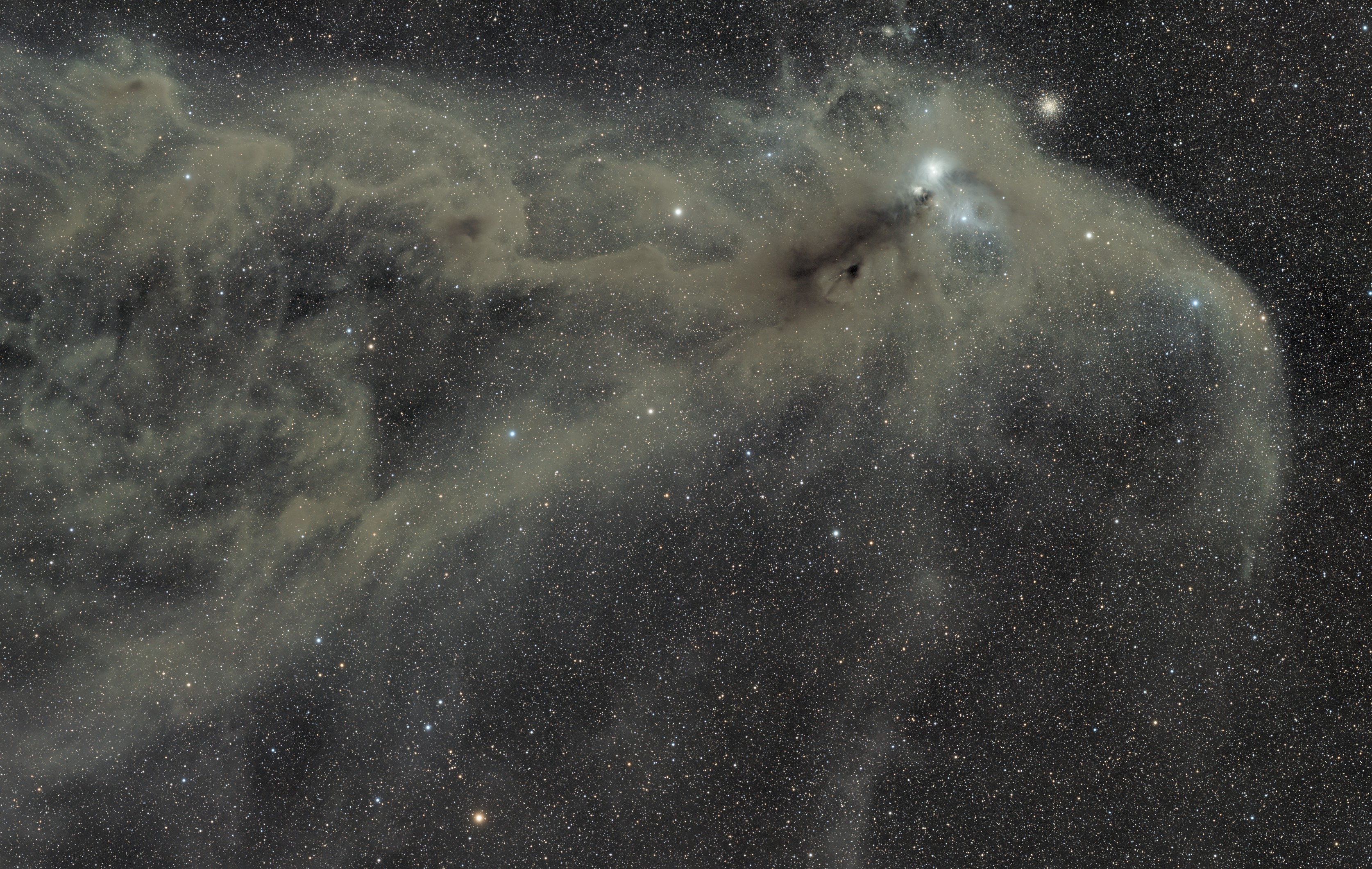

Než se pustím do předělávek dle rady MMysl, DaveOne a peto (díky všem), tak vystřelím ještě tohle. Zkoušel jsem to decentněji, s barevnými hvězdami. Jsou to 3h L a 6h RGB v epozicích 180s, L na FC60 a RGB na MiniCat. Zpracování bylo - Gradientcorrection, odečet pozadí to mršil takže nic, BTX, odšumění, ColorCalibration na RGB, Staralignment RGB na L, separace hvězd, Arsinhstretch, histogram, křivky, saturace, zpětné složení s hvězdami (žádné doostřování).
- NGC6729_LRGB.jpg (2.35 MiB) Zobrazeno 455 x

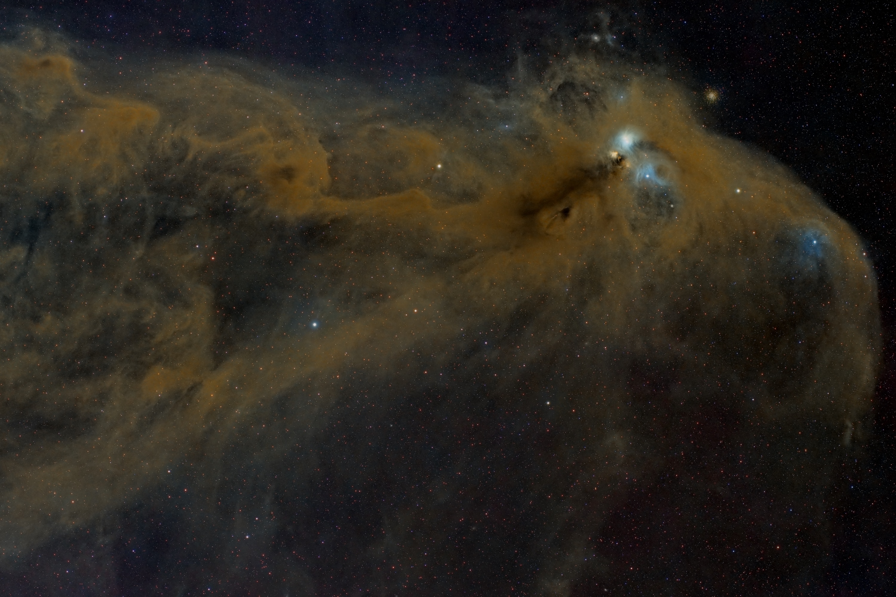

Re: Jižní koruna, Corona Australis, NGC6723, reflexní a temné mlhoviny
Ten předešlý pokus byl jak teď vidím fakt děsný.
Tak napodruhé, snad trochu lepší výsledek, i když pořád z toho nemám dobrý pocit..
Kdyby mi chtěl někdo ukázat jak správně na to LRGB tak TADY jsou obě složeniny (RGB je tuším už po SPCSS).
- NGC6729_LRGB_12.jpg (2.1 MiB) Zobrazeno 340 x

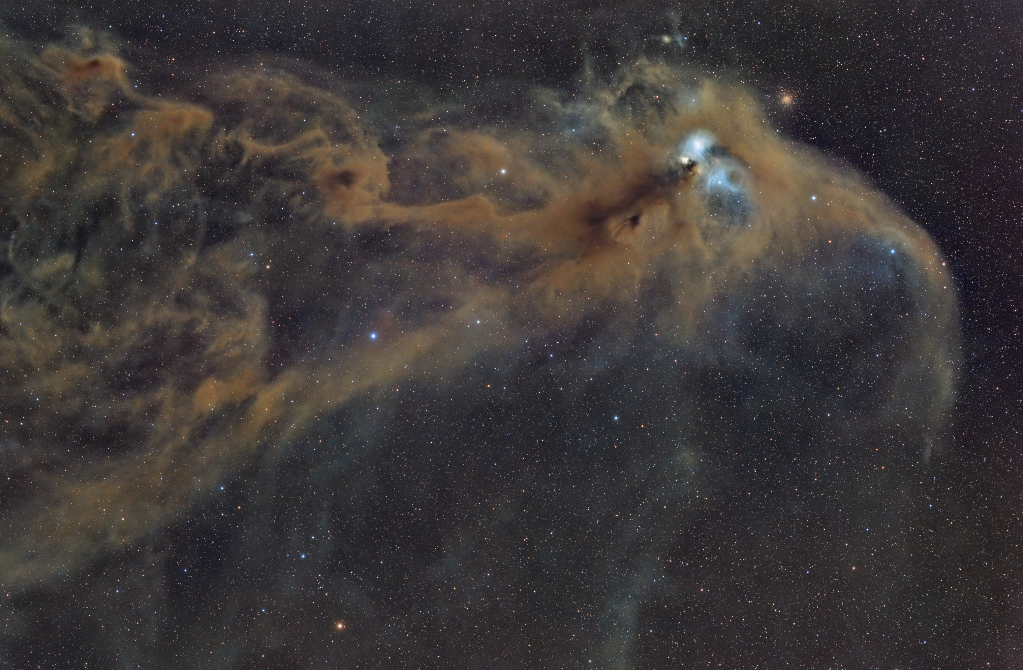

Tak ja som to skusil...bol to zase trochu boj, kvoli tym rozne orientovanym zlozeninam z roznych pristrojov, ale mame predsa na to vercajch ako to upratat...
Postup:
- zorientoval som RGB a L +- spravnym smerom (sever hore)
- BlurXTerminator - correct only
- GradientCorrection - default
- nasledne som ich navzajom zregistroval s volbou - Two-Dimensional Surface Splines a Thin Place Spline (kedze RGB a L su z roznych pristrojov), referencny snimok bol RGB
- po registracii bol nutny crop, kedze registraciou/pootocenim vznikly na krajoch cierne plochy
No a potom dalej:
- ImageSolver
- na RGB - SPCC, NoiseXTerminator, StarXTerminator, starless snimok som stretchol MultiscaleAdaptiveStretch a doladil v GHS. RGB hviezdy som stretchol tiez cez MultiscaleAdaptiveStretch
- L snimok - StarXTerminator, hviezdy som zahodil, a starless snimok stretchol cez AutoHistogram - metoda Logarithmic Transformation a este vytiahol cez HistogramTransformation
Potom som spojil oba starless RGB a L v PixelMath - expression = "RGB + 1.5*L" so zapnutou volbou rescale = true, aby sa nic neprepalilo, a doladil v GHS.
No a finale - spojit LRGB starless s RGB hviezdami, BackgroundNeutralization a hotovo.
Full verzia na pravy klik. Hviezdy som nijako nepotlacal, su tam vsetky...
, to ze sa zdaju malo farebne, to zdegradoval JPG.
Postup:
No a potom dalej:
- ImageSolver

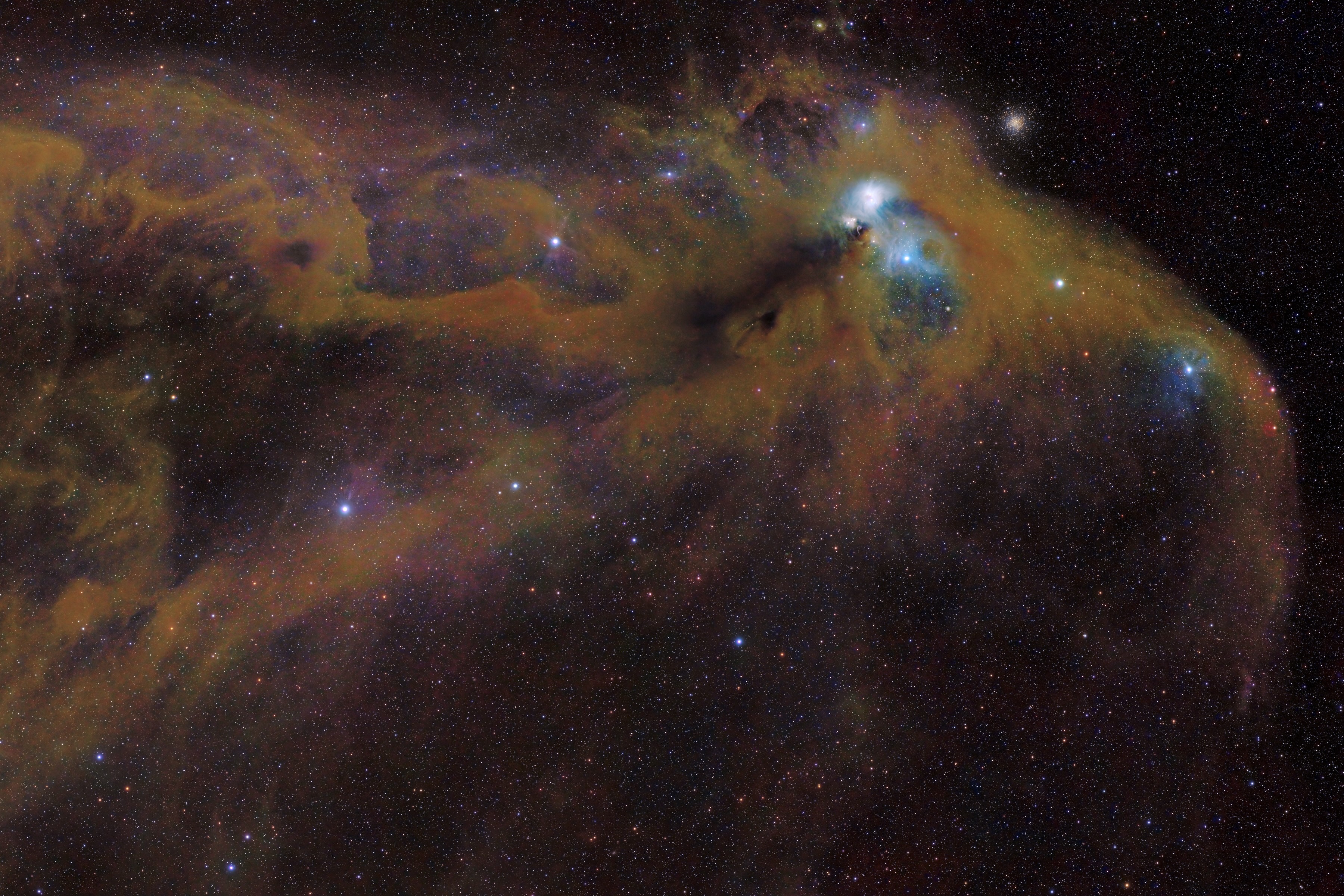

Tak ještě teda můj pokus Martine ..je to myslím takový kompromis mezi tvým a Peťovým zpracováním
- NGC 6729_Corona Australis_v3_AF.jpg (1.41 MiB) Zobrazeno 208 x
Ještě jsem trochu přece jen ztmavil pozadí...ono by si to zasloužilo trochu více pozornosti to pozadí, ale už se mi teď s tím nechce trápit .
- NGC 6729_Corona Australis_v2_AF.jpg (1.45 MiB) Zobrazeno 194 x
tahle saturace mi přijde tak akorát. Díky.
