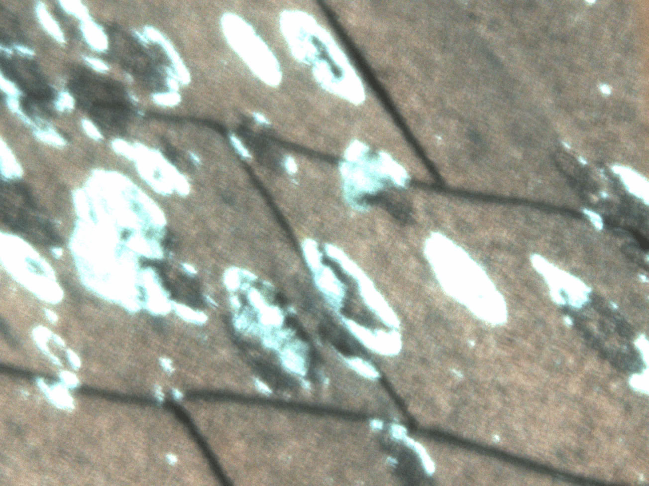

ObrázekVe čtvrtek tohoto týdne jsem byl u jednoho kamaráda na pozvání otestovat malý čínský Newton 76 mm/300 mm ohniska. Sekundární zrcátko mělo 43 procent obstrukci. Zkoušeli jsme rozlišení nejmenších detailů, kdy to dovolil seeing na cca 500 metrů vzdálené střeše domu pří Barlowu 5x a 10 mm ZEISS ortho okuláru - zvětšení 150x čili 2D. Obraz chvílemí ostrý jako břitva a nerozumím tomu po stránce fyziky, že velká obstrukce dovolila takový kontrast, jas sice byl malý. Po namontování CMOS kamerky ASI 224MC jsem pořídil s kamarádem video a překvapilo mě, jak chvílemí byl obraz detailní s malými póry v tašce na střeše při ohnisku 1500 mm. Později jsme dali mikroskopový oobjektiv 10x - ohnisko 3000 mm, udělali video a chvílemi, kdy to seeing dovolil jsme nevěřili detailům, které se objevovaly a mizely při horším seeingu.

Byl jsem na zmíněném setkání a přidám pár svých poznámek.
- Taky mě příjemně překvapila kvalita obrazu z prezentovaného modifikovaného Newtona.
- Pro porovnání jsme použili druhý, dlouhodobě ověřený Newton v konfiguraci MT se stejně kvalitními zrcadly (ověřeno Ronchi testem), jen ohniska primáru se mírně lišili (myslím 280 mm a 300 mm).
- Kolimace byla provedená pečlivě laserem i Cheshire.
- Natočili jsme několik krátkých videí střídavě oběma dalekohledy a metodou projekce přes mikroskopický objektiv (achromát 10x).
- I přes neklidný seeing (hodně foukalo) se mi obraz z modifikovaného Newtona jevil na obrazovce pokaždé viditelně lepší.
- Pokud to někoho zajímá, tady jsou odkazy na výřezy z videí obou dalekohledů (ulozto, AVI, 18 a 20 MB, nutno stáhnout): https://upload.nolog.cz/download/14338e ... q9Y7INnHGA
- Majitel už princip úpravy ověřil a plánuje ho vyzkoušet i na jiných průměrech Newtonů (centrální stínění bude z principu úpravy vycházet jiné).
- Pro šťouraly: nešlo o žádný sofistikovaný optický test, ale o přátelské setkání s ukázkou zajímavého principu úpravy klasického Newtona.
