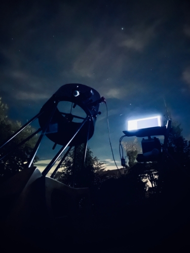

Technické vybavení:
20“ f/4 ICS Dobson
4× Televue Powermate (-> f/16)
ZWO ADC (Atmosférický disperzní korektor)
ZWO ASI 462 MM + filtr Astronomik ProPlanet 642 BP
ZWO ASI 462 MC + Baader UV-/IR Cut / L filtr
manuální sledování
