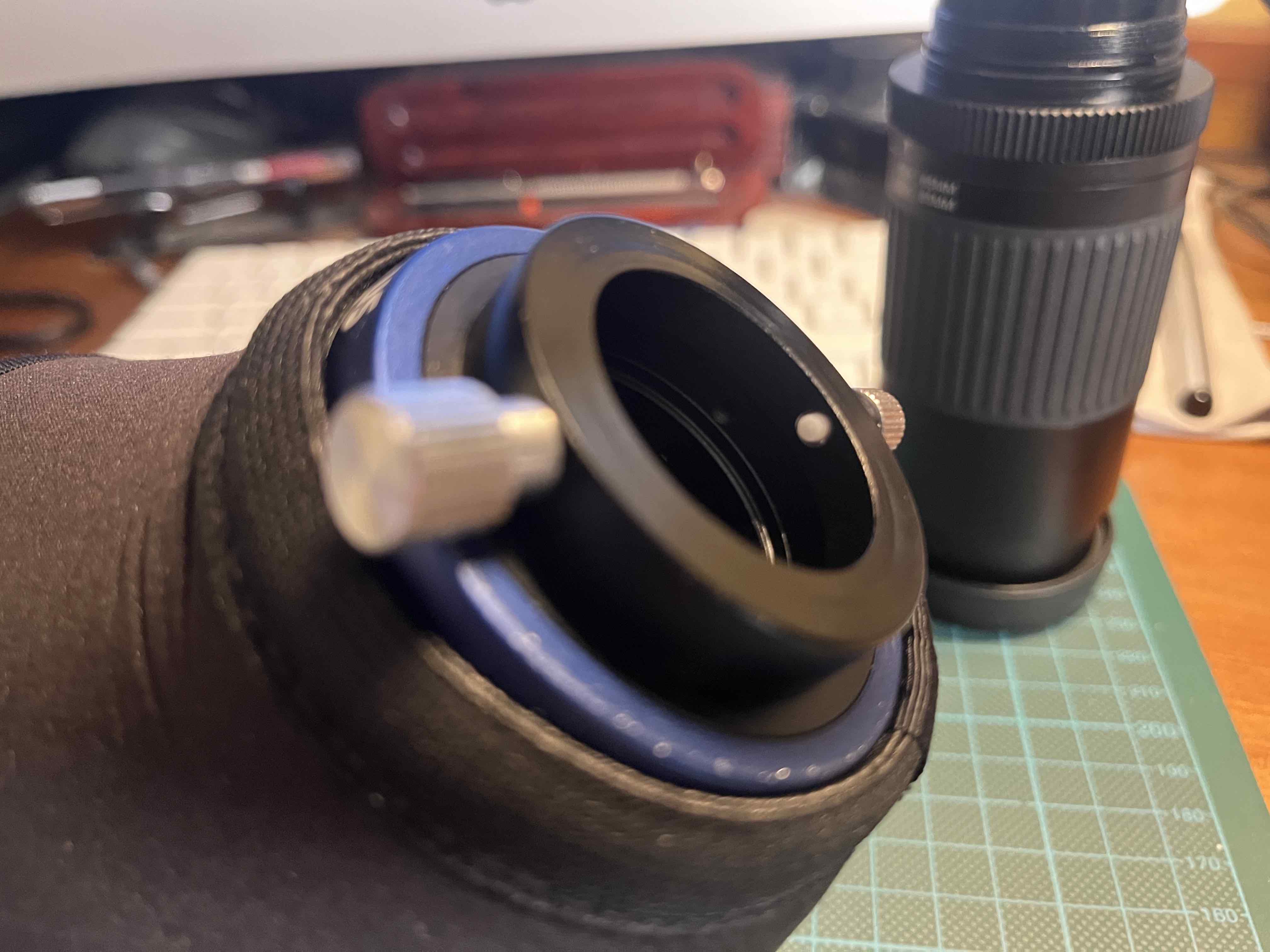

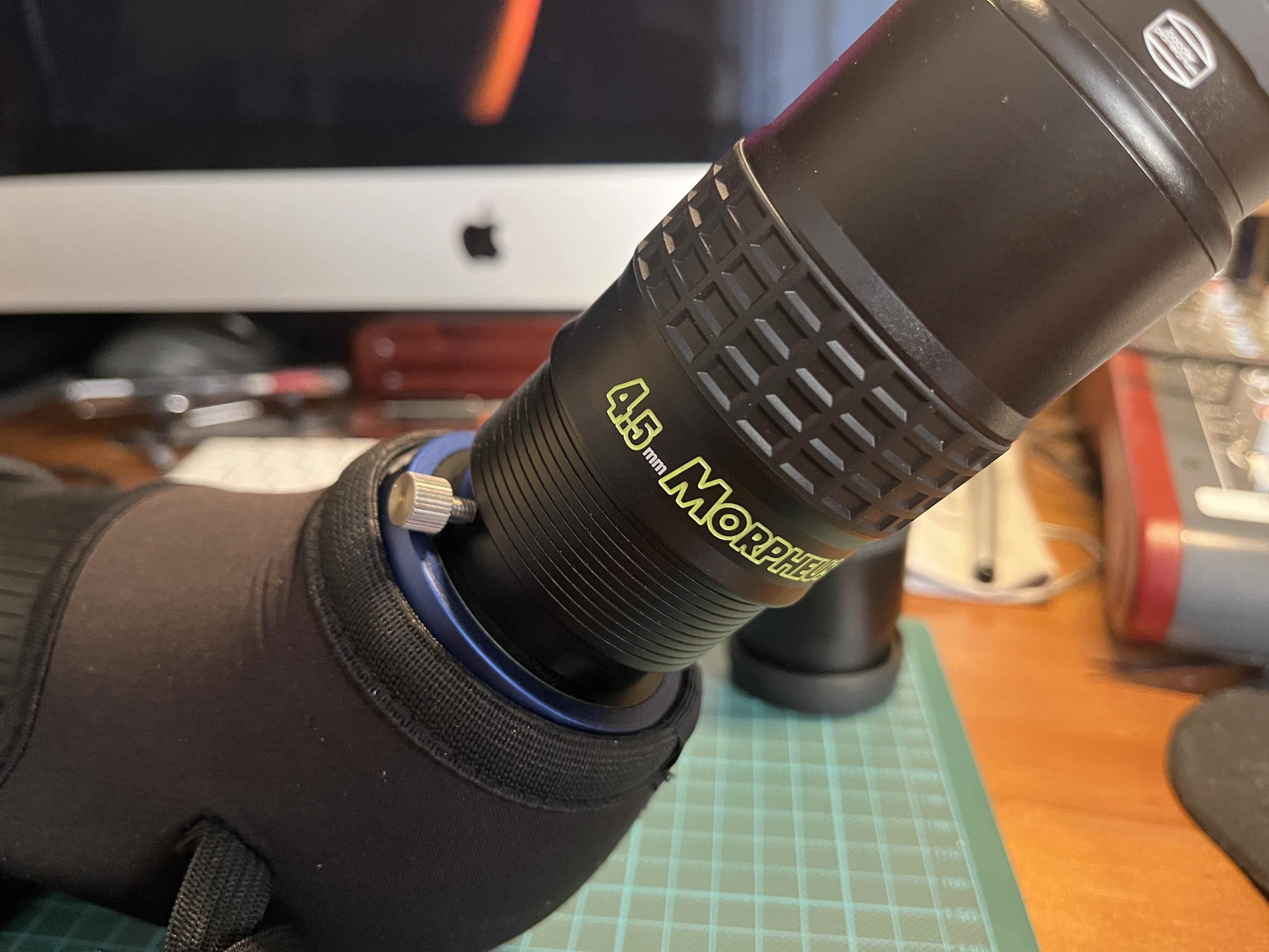

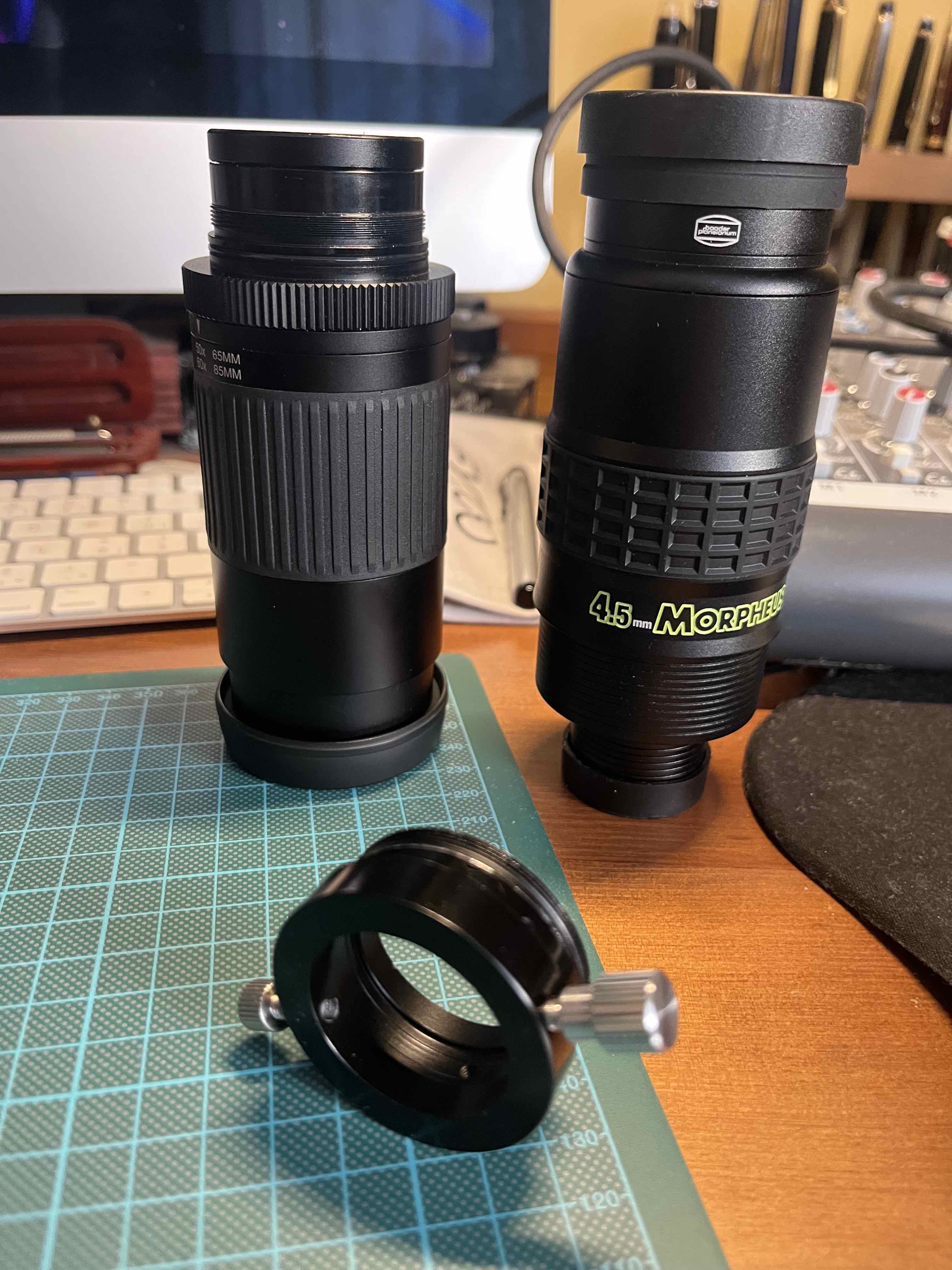

Mám ho už dlhšiu dobu na pozorovanie prírody. Je to výrobok škandinávskeho výrobcu a stál 1400.-eur teraz som ho videl za 900.-eur. Má zoom 20-60 a je to továrenske nastavenie. Nemá možnosť výmenu okuláru ako napr. KOWA. Ale má a predpokladám že aj iné spektívy ,okulár na OTA spojený zo závitom. Ten môj má M42-0.75 zvaný T2 mount. Ak máte spektív ktorý má takýto závit na spojenie okulára alebo závit M42 -1 Pentax , môžte jeho používanie rozšíriť. Pomocou adaptéru T2 /1.25 ( predávajú sa pod rôznymi značkami ,ten čo mám bol Svbony)si pomocou sústruhu alebo sústružníka vyrobíte na svoj účel, podľa typu spektívu- redukciu. Foto napovie viac. Redukcia ma stála -24.-eur a pol hodiny roboty ( a to sa už naozaj neponáhľam a navyše nie som sústružník).

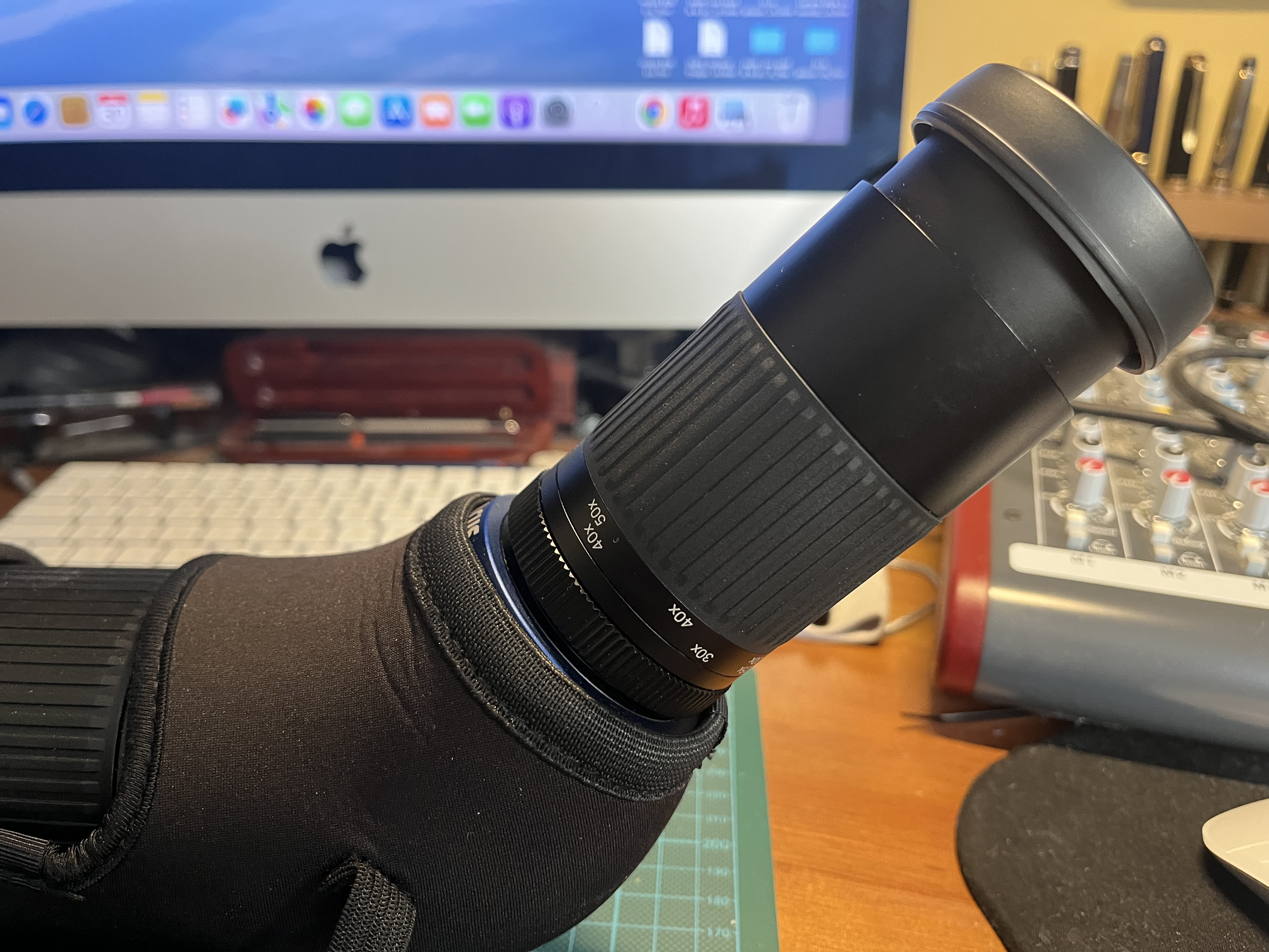

Ešte upresním -tretí snímok z hora OTA s odšrúbovaným pôvodným zoom okulárom. Prvý snímok z hora OTA s našrúbovanou redukciou T2/1.25 po úprave. A prikladám ešte snímok redukcia T2/1.25 s okulárom s pevným ohniskom. Neskúšal som bino, či to dokáže zaostriť.
