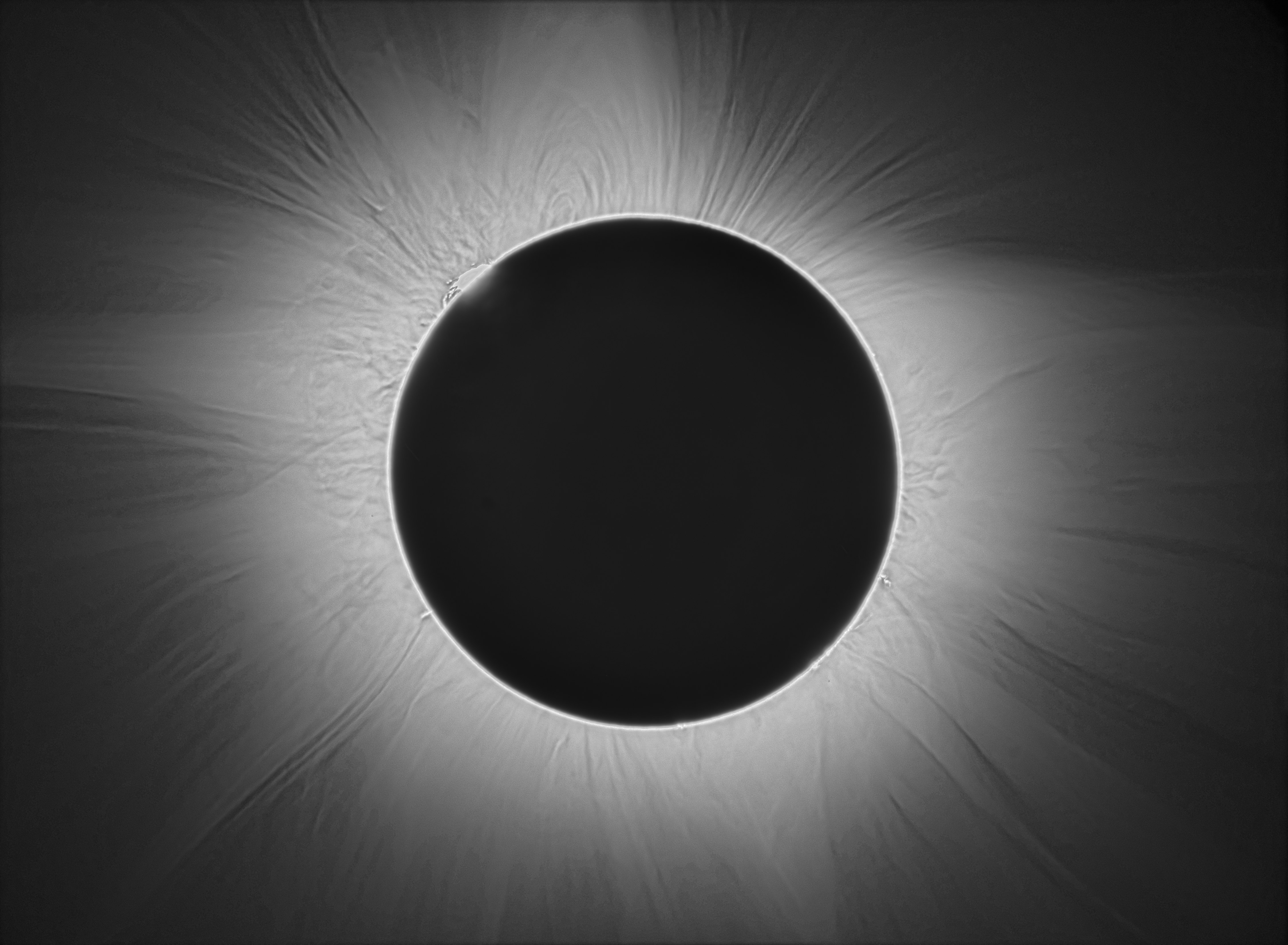

Příspěvek od midars »
Jiná cesta z WO102/703mm, ASI1600MM

Příspěvek od hokle »
midras: Parádní struktury koróny! Použil jsi nějaký nástroj k doostření?
NAFE od prof.Druckmüllera - navedl mě peto díky mu za :idea:
Protože jsem nemohl načíst svoje FITSy přímo do NAFE, tak jsem se drze pokusil s AI spáchat obdobu NAFE v Pythonu. Zdá se, že výsledky jsou podobné ( originál vlevo), ale čte moje FITSy, je cca 10x rychlejší, výstup má do TIF16. Jsou to dva programy - jeden command line NAFEcorona a druhý NAFEcorona_gui je vlasně jednoduchá nádstavba.
