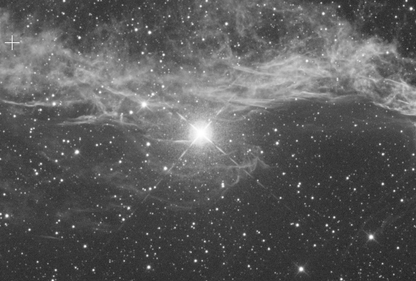

Ahoj David,
snimok sa zda byt monumentalny, nevadi mi ani kritizovana cervena, lebo ta Ha tam skutocne je. Pretoze hmlovinu mam dost "v oku", lebo som ju fotil tiez (o par stranok vyssie) minule leto. A teda vsimol som si, ze ti tam chyba kus toho zavoja. Neviem ako ti to mohlo vzniknut...
Ukazka - vyrez predmetneho pola - vlavo moja snimka, vpravo tvoja na AB:
edit: a teraz pozeram, ze takych oblasti, kde chyba cast tej zavojovej struktury tam je viac, nebudem ich sem vsetky davat...musel si s tym nieco divne carovat... nejake masky?

Re: Řasová mlhovina
to je zajímavé zjištění..ale možné to je, protože jsem to na určitých jasových úrovních vytáhnoul, že se tento detail mohl i jakoby vytratit/zapadnout...navíc jsem zde přimíchal do červeného kanálu i SII signál takže i takto se toto mohlo přihodit. Inu ..nic není dokonalé a někdy nám prostě něco unikne

toto rády dělají AI toolkypeto píše: ↑24. 08. 2026, 15:10 Ahoj David,

Které ? Taková, která vymaže cokoli reálného v takhle velkém rozsahu z obrazu, by okamžitě letěla z PC. Osobně mám jen trio od Russela Cromana, tedy BxT, NxT, SxT a nic víc nepotřebuji. A ani jedna z nich nikdy z obrazu nic nevymazala, a při rozumném nastavení ani nic nereálného v obraze nevyrobila.
To už víc škody většinou napáchá člověk při nějakém neopatrném retušování, žehlení pozadí. Tohle mi spíš přijde jako nějaká blbě udělaná maska a silnější mediánový/morfologický filtr na vyžehlení pozadí, který spolehlivě zlikviduje tenká vlákna.
Zkontroloval bych si rozsah masek chránících mlhovinu, pokud byly použité.
Re: Řasová mlhovina
Mrknu na to pánové, ale upřímně rikam, ze jsem se s tim hral dost a momentálně to řešit/zpracovavat znovu urcite nebudu.. mozna časem. Neni to podle mě ani nijak extra problem, za vetsi považuji, kdyby tam bylo cosi navic. Detailu je tam pri ohnisku 300 až až.. a znovu jak vzdy rikam, je treba se na snimek divat jako na celek a ne se možná az zbytečně ,,nimrat,, v takovych podružnostech. Ale tak beru Vasi nazory a pripominky a dekuji.
