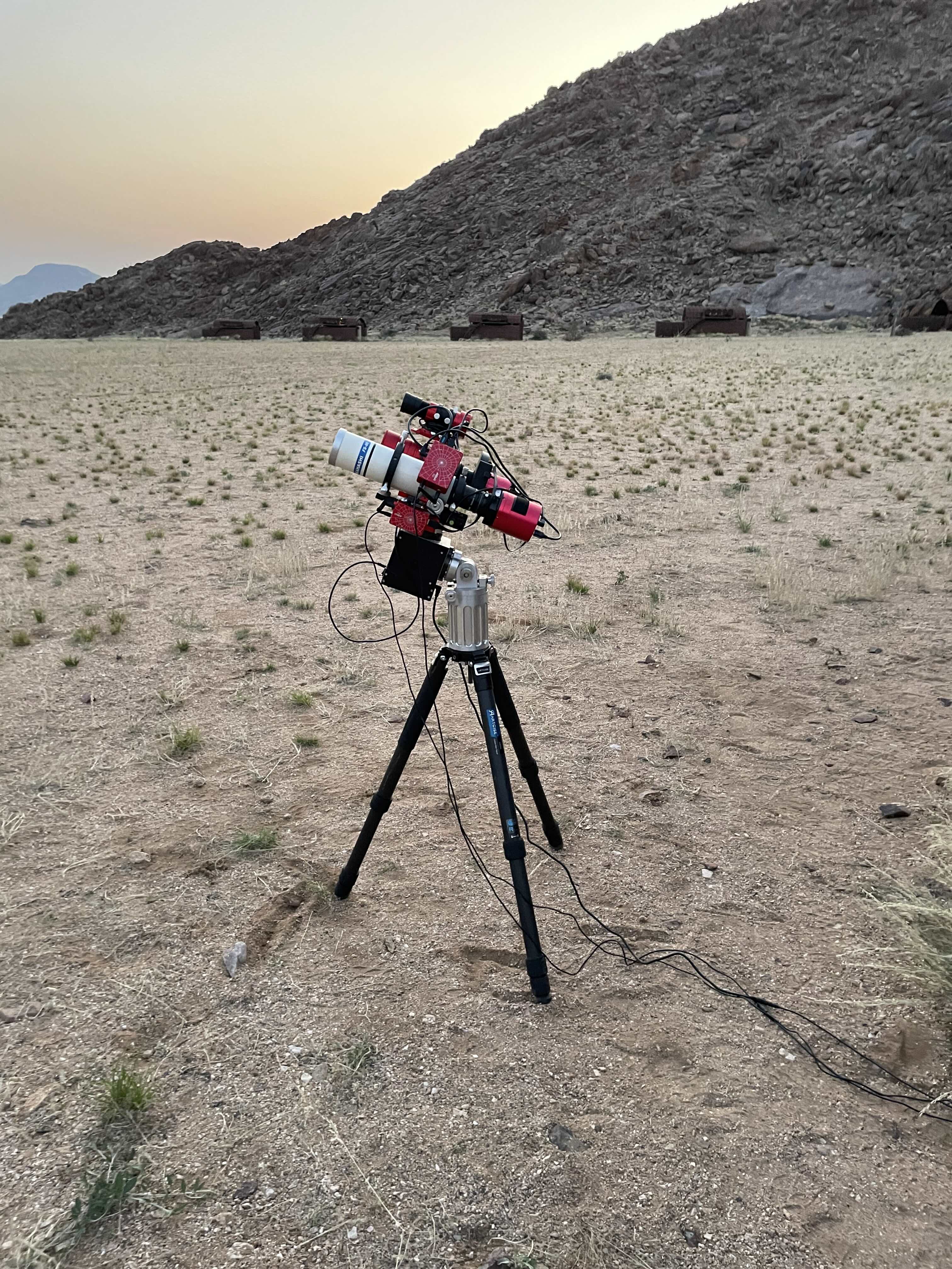

Vzhledem k tomu, že teď dělám celkové kolečko po Namibii se astro sestavou, dám sem zkušenost z focení v jednotlivých lokalitách. Fotky budu dávat k fotkám a sem jen odkazy.
Sestava níže je HD montáž (lokální výroba Petr Semenec), MiniCat (175mm F3,8) + Takahashi FC60 (255mm F4,2), ASI2600MPro, ASI294MC a Mpro, 2x AsiAir, filtry Astronomik (narowband MaxFR) a Baader (LRGB).
Namibie (celkově)
Namibie (celkově)
- Západ_slunce.jpg (1.71 MiB) Zobrazeno 163 x

Prvni lokalita je Camp Sossus
Unikátní eco-camp otevřený k jihu (na severu a východě je hora). Je to oblast blízko poštní oblastni SossusVlei.
Obloha Bortle 1, v srpnu ale občas dost fouká.
Nevýhoda je, že se musí fotit od restauračního stanu, protože přípojky v unikátních eco domečko-stanech neunesou mých 5A sestavy..
Jinak teda absolutně bomba.. Suchý vzduch, obloha nádherná..
Mám ze 3 nocí skoro 500 snímků 5ti různých objektů, bohužel část zprasených nárazovým větrem (jedna noc skvělá, 2 noci ve větru).
