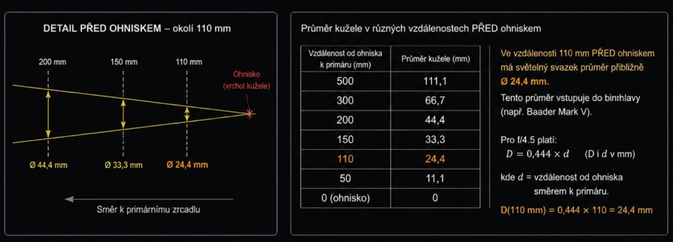

Kužel světla 1:4,5 má zhruba ve vzdálenosti 110 svůj vrchol ( +/-). To znamená že v tomto bodě na ose nic nevinětuje.Ale pro cokoliv od osy je ten průměr na vstupu vinětující element.

Mluvíme o této situaci?

Samozřejmě. Pro bod na ose ten vstupní otvor binohlavy nevinětuje.
Tak si v ohniskové rovině nakresli bod 10 mm od osy a spoj ho se vstupní clonou dalekohledu. A vidíš jasně, že ta clona 110 mm od ohniska překáží
