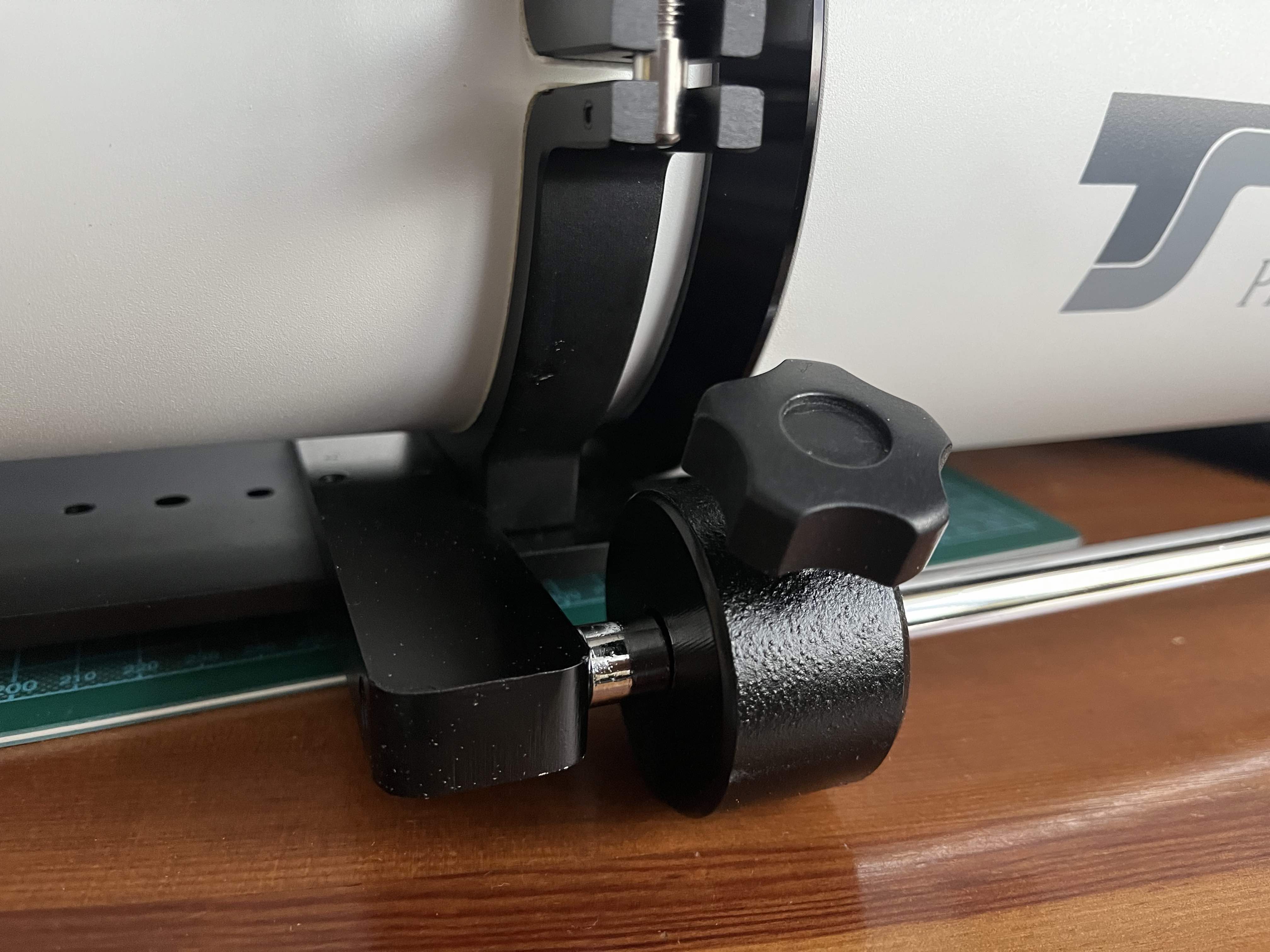

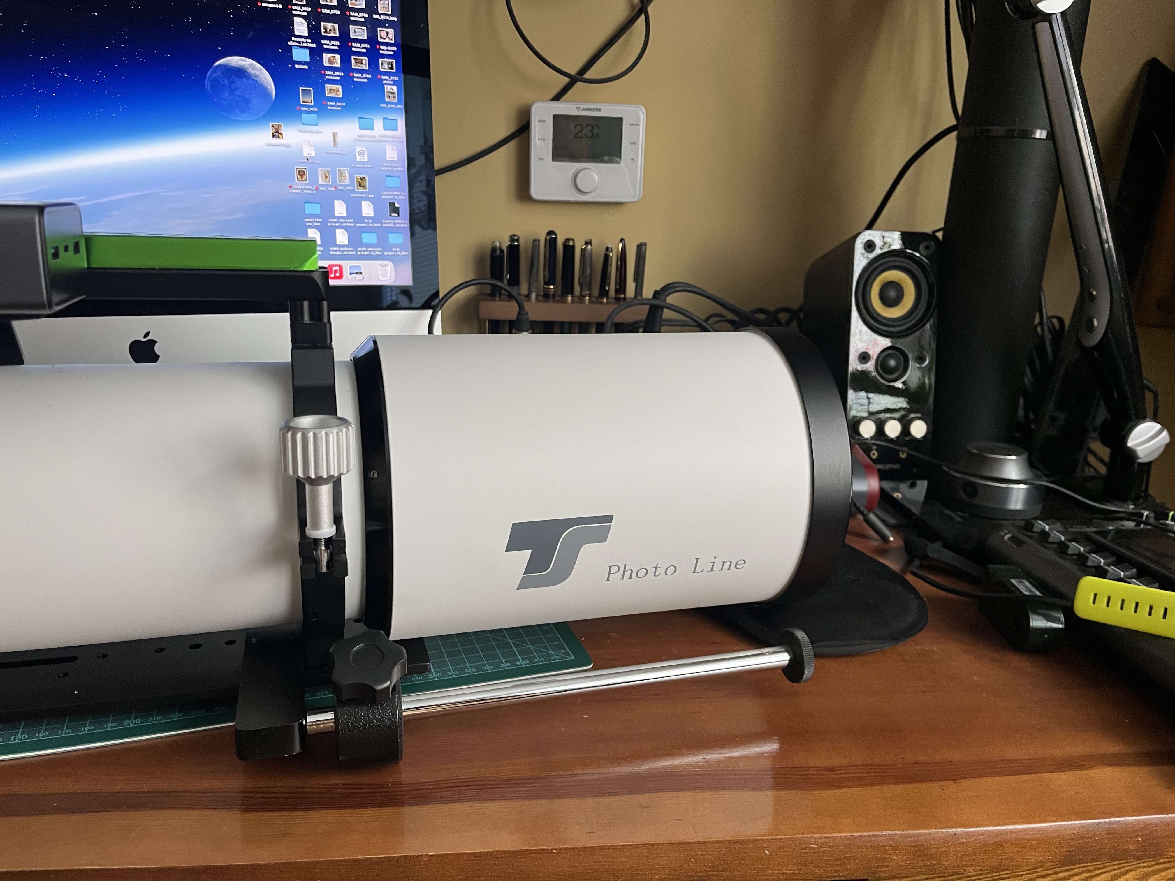

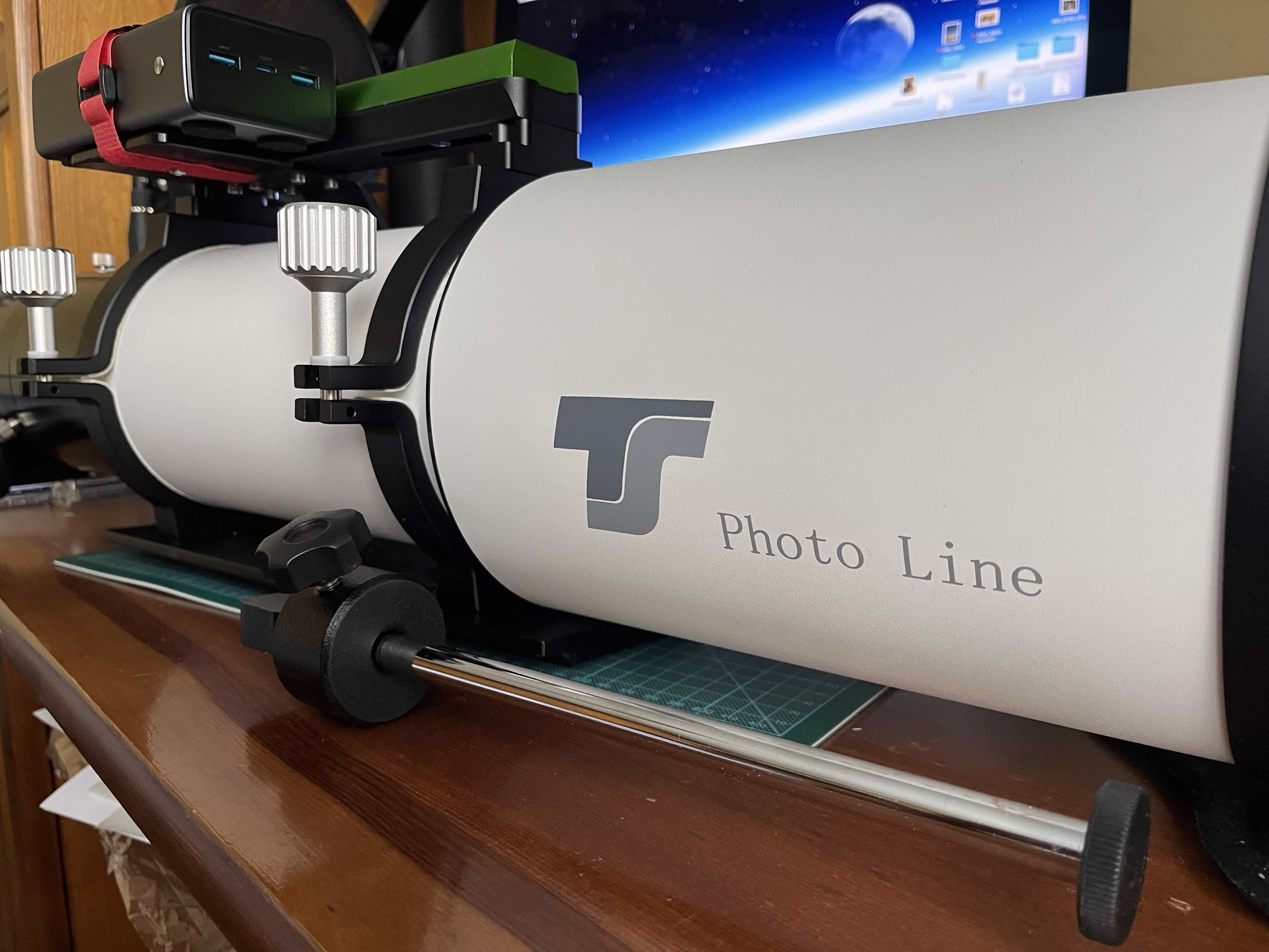

Jednoduchá pomôcka na dovažovanie z protizávažia SW Star Adventurer . Stačí vyrobiť malú( najlepšie s ALu alebo vytlačiť s ABS plastu) platformu s M8 závitom a našrubovať tyčku so závažím a celé namontovať na lištu ďalekohľadu.

Ešte doplním, protizávažie s tyčkou sa dá kúpiť ako samostatný diel a stojí -30.-eur. Váži 1 kg,ja som si ho rozdelil na dve časti (za pôvodným závitom ) a vyšli mi 400-600 gramové závažia.Potom treba urobiť priečne na stredovú dieru závit M8, na jeho aretáciu na 400 g závaží. V tom 600 g ostal pôvodný.

To vyvazovani neni zrovna v idealnim miste. Jak to je ted tak se dalekohled prevazuje na jednu stranu v ose uchyceni k montazi.

Je to namontované čo najbližšie k osi ťažiska. Mne osobne to dovažuje Evoguide 50 ED s point.kamerkou, ktorú mám na opačnej strane. Takto to mám dovažené aj v priečnom smere.

Nebylo by i řešením, mít delší tu horní zelenou lištu a posunout pointovací dalekohled po ní dopředu? Já tímto způsobem vyvažuji a nechci si věci komplikovat.
