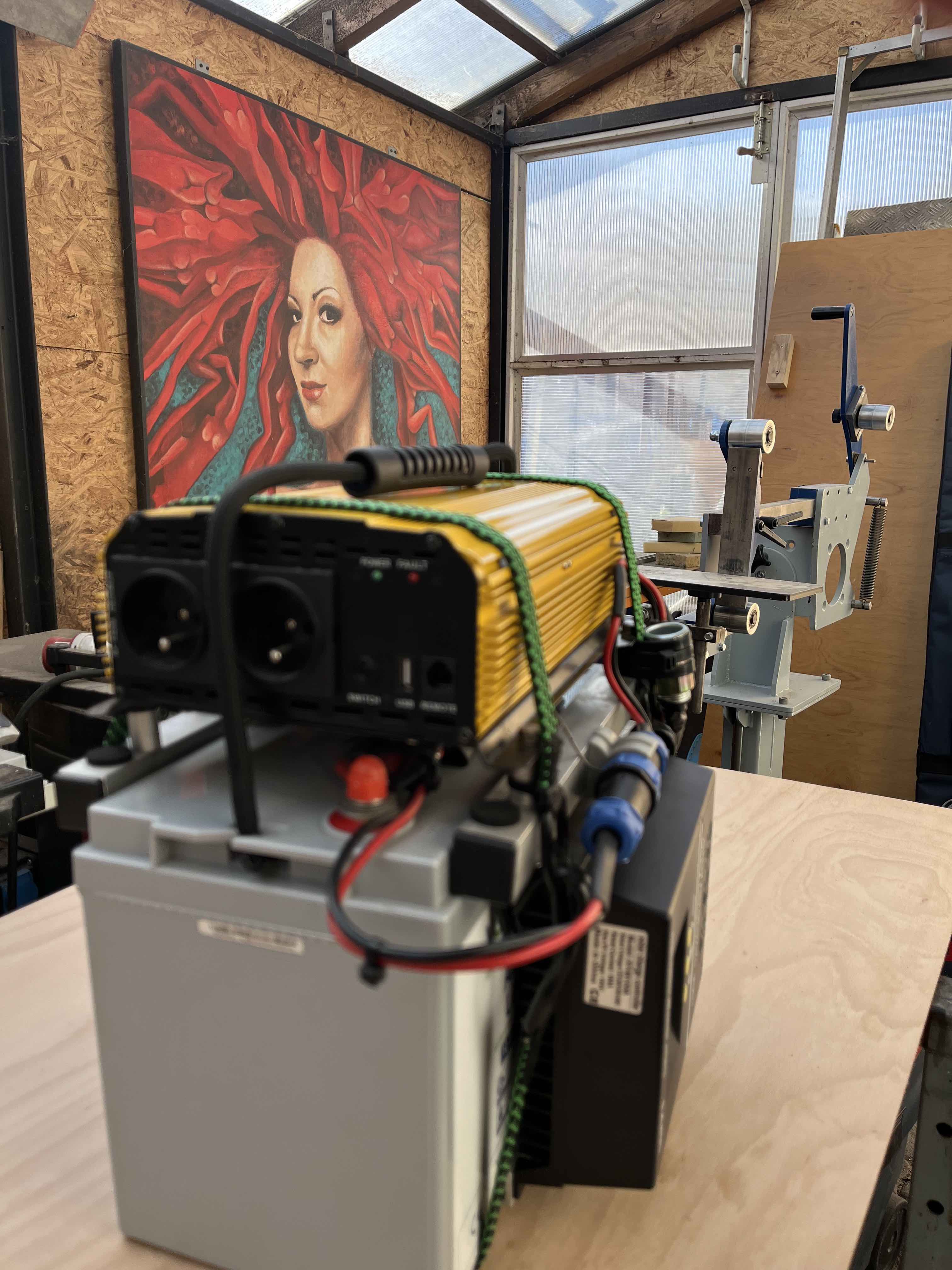

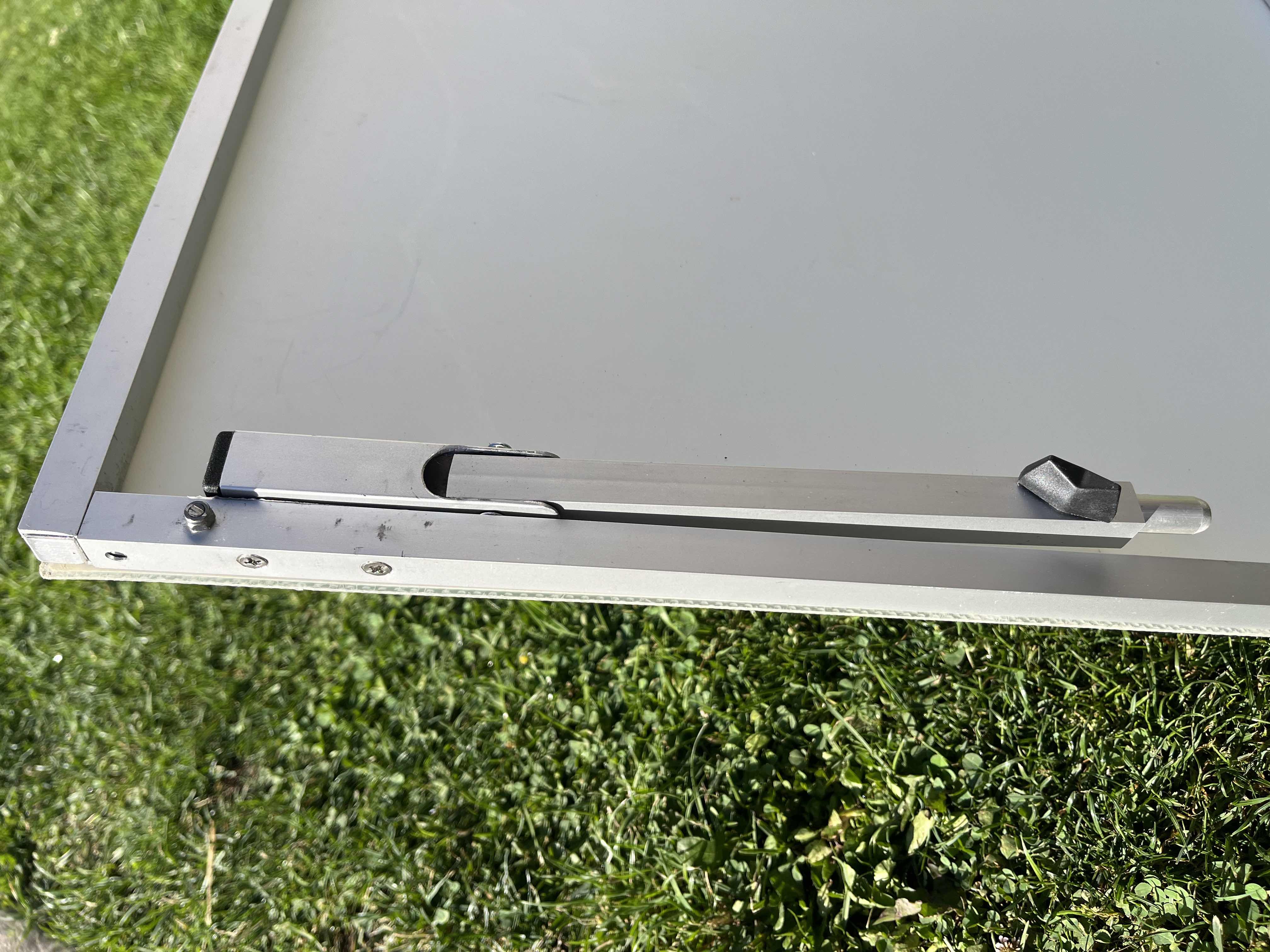

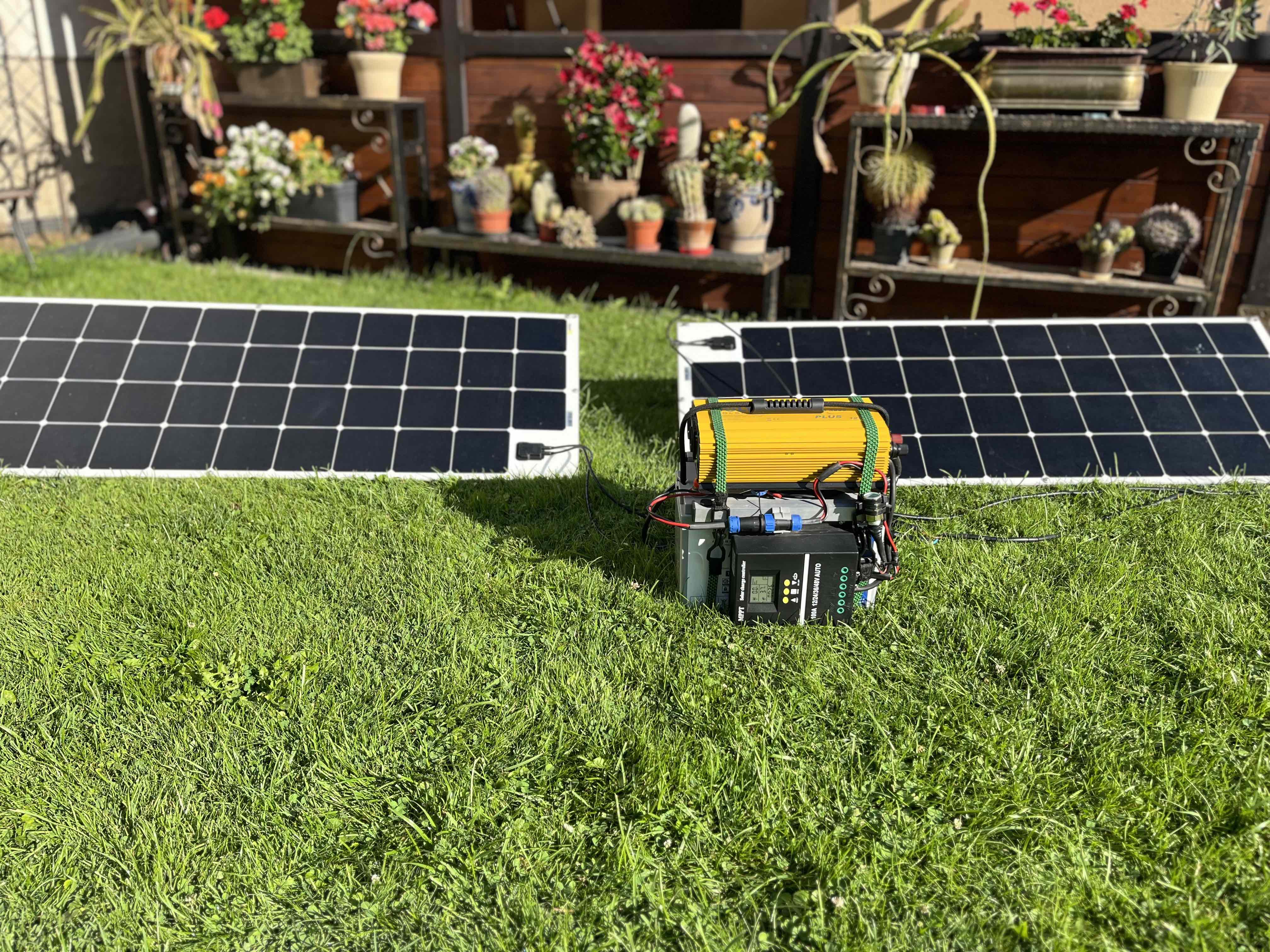

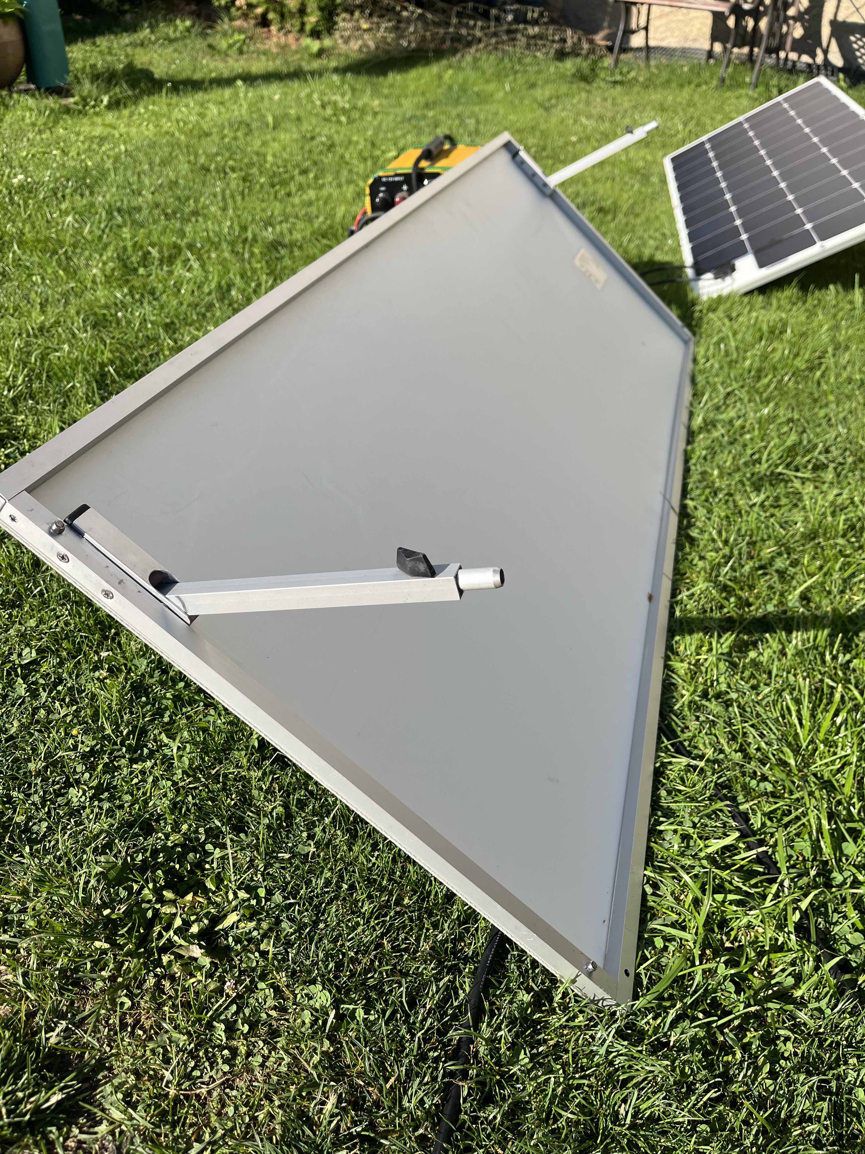

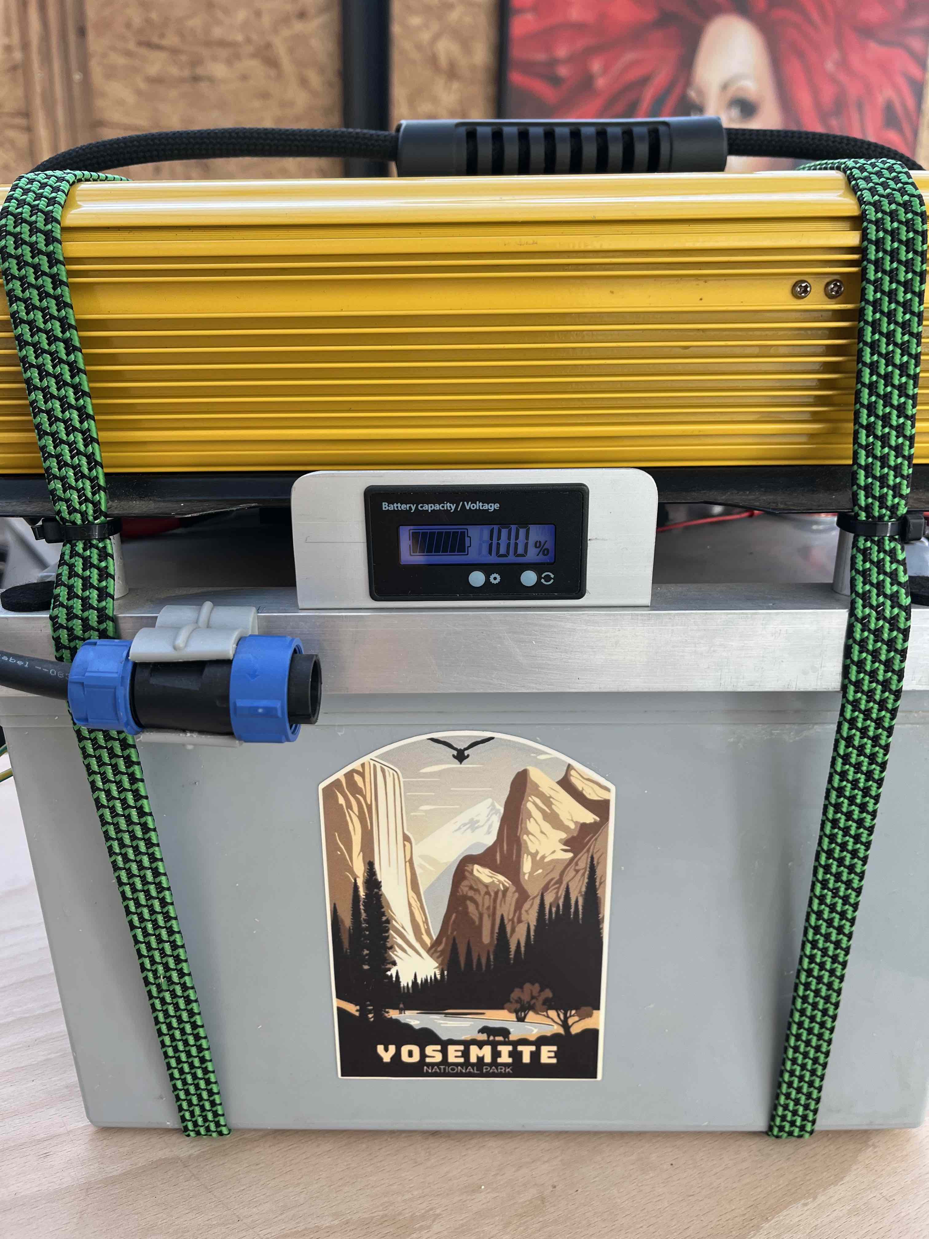

Pre tých ktorí trávia čas na tmavých miestach mimo civilizáciu, ponúkam ako inšpiráciu. Solar panel flexi s ALu rámikom cca 3.4 kg -160W /kus. Powerbox 100Ah LiFe s meničom napätia a MPPT reg. 15kg. Staval som to štyri roky dozadu, vtedy ma to vyšlo na 600.-eur. Dnes sú ceny a výkon o niečo priaznivejšie. Na rámik som použil aloxovaný profil s OBI. Všetky komponenty bežne dostupné . Pod meničom je masívna poistka v puzdre.ALu profil 15-15mm spojil som to tak, že som vložil na konce štvorhran ALu- 12-12mm s M6 závitom . Štvorhran s dĺžkou 30-40mm som z boku zafixoval samoreznou šrubkou. Štyri kusy so závitom ,štyri s priebežnou dierou.Do jednej šrubuješ na spoj, druhý štvorhran s priebežnou dierou slúži na to ,aby ti jakel nedeformoval pri doťahovaní. Ten menič 12/220V tam nemusí byť, mám to na kávovar a nabíjačku na elektrobike.

I když fandím každému, kdo si něco sám vyrábí, tak v této oblasti je tolik svělých Power bank všech typů a kapacit, že kromě zábavy při výrobě, to proti komenrčním bankám moc výhod nepřinese.

Podporuji kutilství, že si s tím pohraju, mám projekt. Také jsem udělal ledacos. Ale ostrý test vždy přichází o jasné noci a pokud během ní vychytávám chyby, tak neprodukuji fotky a to mi připadá jako škoda. Proto se rovněž spíš přikláním ke koupi něčeho otestovaného v obchodu.
Ten výrobek navíc je jen pro někoho, kdo má pevné stanoviště a ne pro někoho mobilního, kdo to tahá ven a může se při převozu něco odpojit, poškodit. Proto pro mě je výhodnější mít výrobek z továrny v pěkné krabičce, aby se s tím dalo i cestovat.

Súhlasím , je to už štyri roky. Doba napreduje! Neviem porovnať ceny za celý set teraz, ale možno to niekomu pomôže sa aspoň zorientovať. Na fabrický výrobok to nemá. Občas si niečo ukuchtím keď je čas. Mám to v obytke a šlape to.
