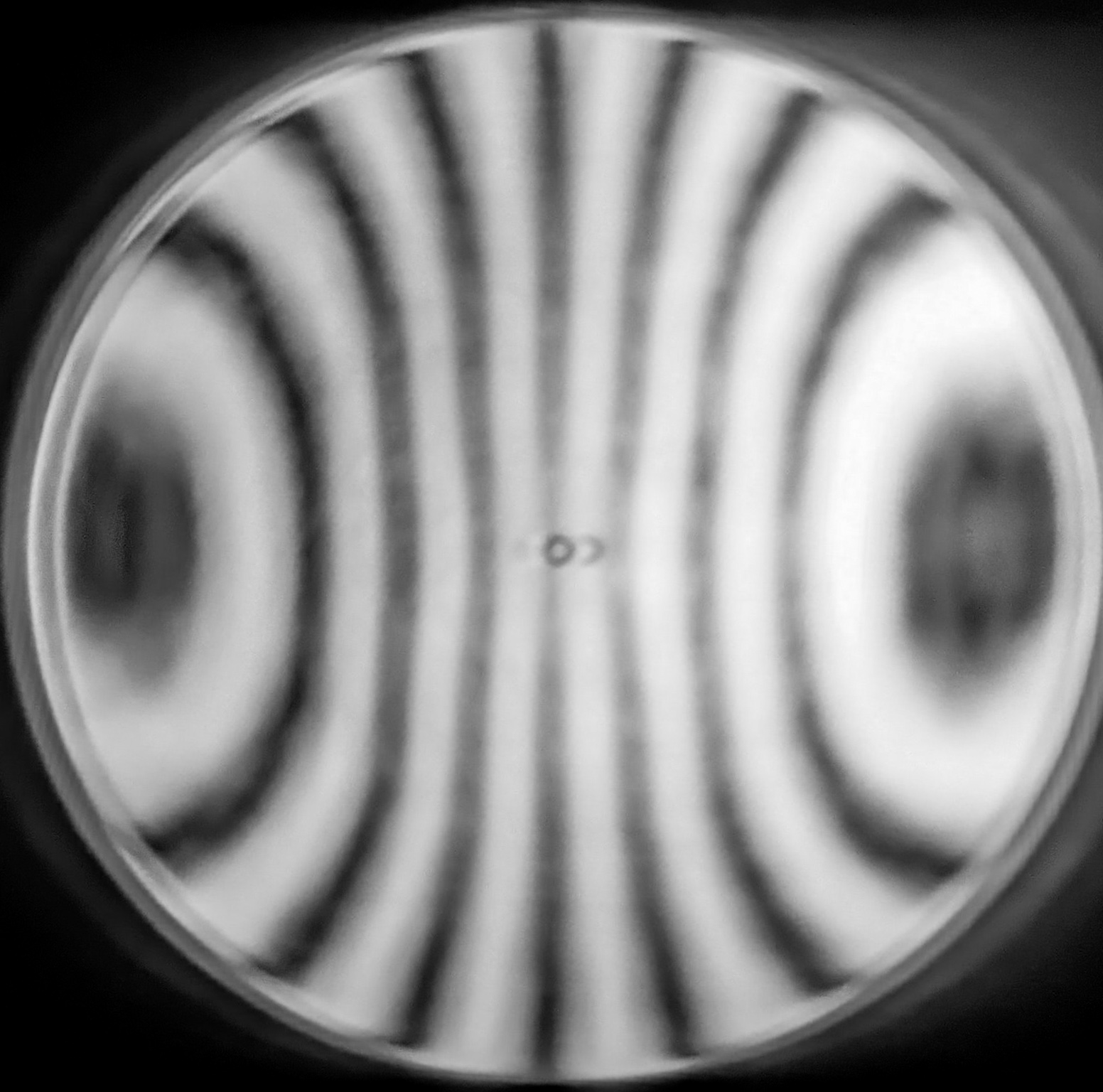

Já myslím, že to je dobrý, možná malinko ten střed, ale tam bude 80 mm sekundár.
Hubble Optics 18inch F 4_5-1.jpg (391.95 KiB) Zobrazeno 382 x

Udělal jsem analýzu v AOS, je potřeba to brát jako přibližný údaj, ale vychází mi to takto. Ten střed bude prakticky zakrytý, bez něj vychází Strehl 0.99.
HO 18%22_4_5.jpg (403.39 KiB) Zobrazeno 277 x

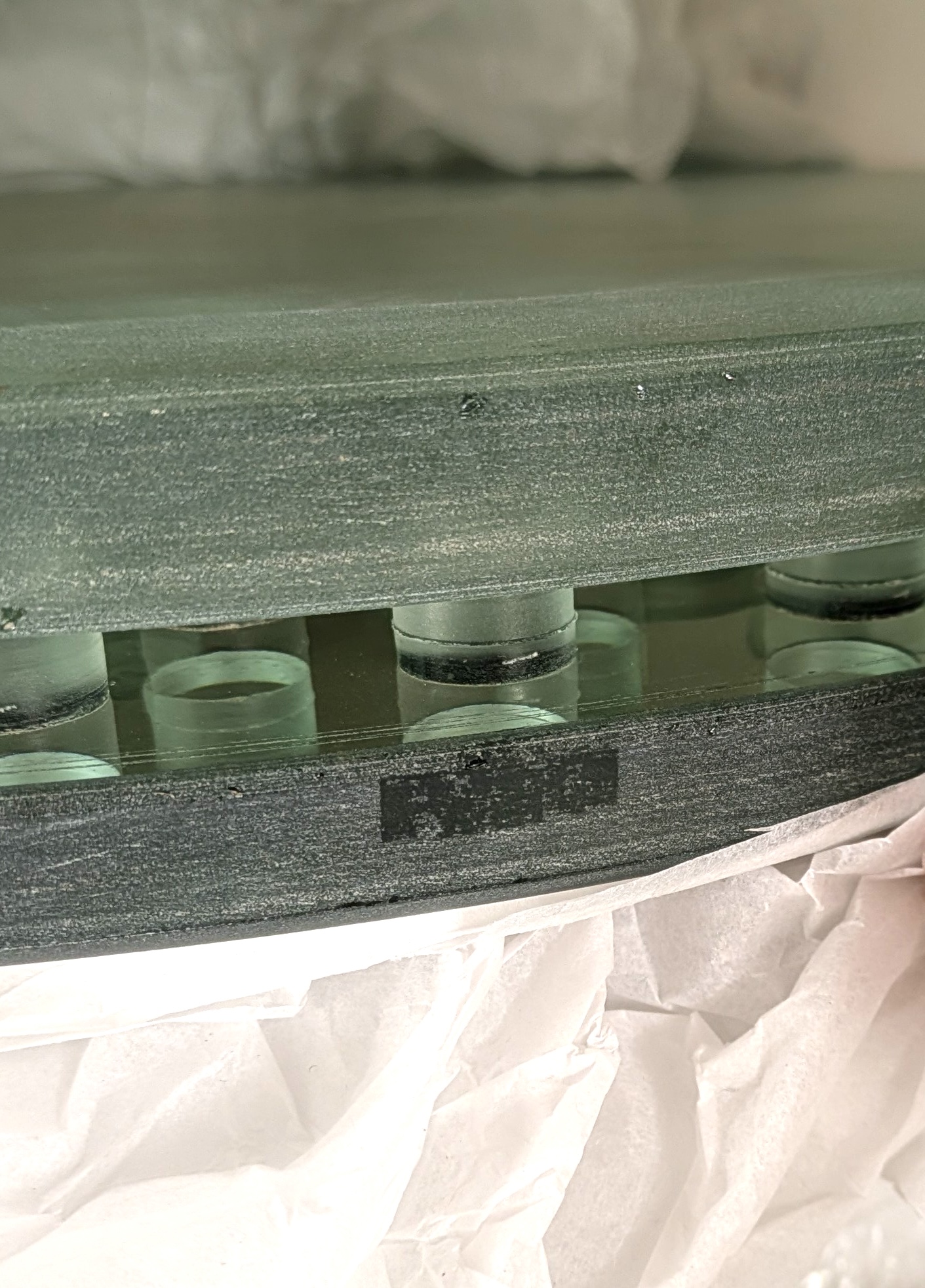

Martine znáš mě, v zimě mě nikdo ven na pozorování nedostane :D Ale výrobce tvrdí, že se Plate sendvič 45 mm vyrovná s teplotou výrazně rychleji, než stejně silné klasické zrcadlo Pyrex, tedy 45 mm. Tady je foto sendviče s nějakou značkou, podle barvy bych řekl, že to je Plate, ale těžko říct, jiné sendviče co jsem viděl jsou hodně zelené.

Tady Astroshop tvrdí, že tohle zrcadlo je Pyrex.
https://www.astroshop.eu/primary-mirror ... ng/p,56563
Příspěvky: 18606
Re: Cenová ponuka na 60 alebo 70cm zrkadlo
#28
Tohle je dle barvy na 99% pyrex nebo nějaký jiný materiál typu borofloat a podobně, ale nikoli klasický sodno-vápenatý float (soda lime glass), ten je krásně modrozelený.
