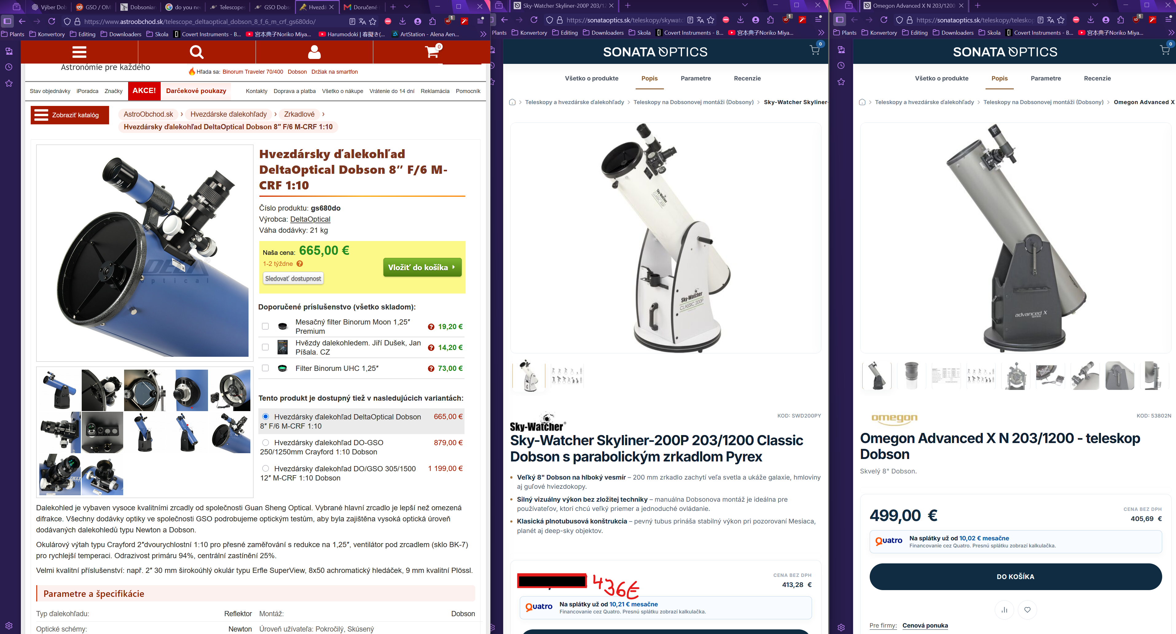

Pomoc s výberom 8'' dobsona
#744
Příspěvek od Aru »
Ahojte, potreboval by som pomôcť s výberom, neviem sa absolútne rozhodonúť. Chápem, že všetky 3 mi ukážú rovnaký obraz ale nechcem spraviť blbosť keď ho budem mať ďalších aspoň 10 rokov, možno navždy :D Plánujem celkom dosť pozerať DSO, okuláre už mám, takže o tie mi moc momentálne nejde. Konkrétne, Angeleyes 32 mm (2"), Angeleyes 15 mm, Angeleyes 6 mm, celestron omni barlow 2x.
Momentálne mám National Geographic 114/900 AZ, je mi jasné, že už hociktorý si vyberiem, bude to dosť velký skok len z aperture.
Moji 3ja finalisti:
Sky-Watcher Skyliner-200P 203/1200 - viem získať rozbalený za 436€
Omegon Advanced X N 203/1200 - 500€ - čo som čítal lepšia konštrukcia, plus ventilátor
DeltaOptical Dobson 8″ F/6 M-CRF 1:10 - 665€ - ekvivalent GSO deluxe? crayford 1:10
Ďakujem za rady :)

Já bych ten skok v apertuře udělal rovnou větší, vezmi si 250-ku, ať je tam něco vidět. A příště pak už rovnou 400-ku :lol:
200 i 250mm mohou mít podobně dolouhý tubus, 1200 vs. 1250mm ohnisko, a těch 5cm na průměru je na DSO dost znát.
Aru píše: 22. 07. 2026, 23:34 nechcem spraviť blbosť keď ho budem mať ďalších aspoň 10 rokov, možno navždy :D Plánujem celkom dosť pozerať DSO,
Pokud už něco, tak si vezmi ten s Pyrexovým zrcadlem, tedy Skywatcher. Ta BK-7 varianta je za trest, chvíli trvá, než se to vytemperuje. Takže Delta optical ne. A co je v tom Omegonu tam nevidím.

Pri 10 sa celkom obávam tej prenášateľnosti nakoľko bývam v byte v BA, často ho budem nosiť do auta a mimo civilizácie, čo som pozeral tak väčšinou bude žiť v bortle 4 zriedka bortle 3. Plus svetelnosť f/5 neviem či bude moc dobrá s mojimi budget eyepieces.
Budget je ďalšia vec, fakt by som nechcel ísť nad 600€ (už ten deltaoptics bol na hrane ale vypadal to byť stále veľmi dobrý value) Nad 10 ktorou som rozmýšlal bol ten barebones Omegon Advanced N 254/1250 za 579€ s tým, že v budúcnosti by som doladil mechaniku ak by som potreboval
https://sonataoptics.sk/teleskopy/teles ... -1250.html
Čo som pozeral porovnania 8' vs 10' tak tam nebol až taký reálne velký rozdiel, či je to fakt velké a je to treba?

Určitě ber maximum co zvládneš finančně. Mezi 200 a 250 mm je fakt viditelný rozdíl. Při výběru bych se zaměřil jak psal Martin na Pyrex primár, ostatní jako např. ventilátor lze kdykoli dodělat za pár korun. Osobně bych s výběrem začal v bazaru zde na foru a zaměřil bych se na kousky do dvou let věku. Slevy bývají docela velké. Ono se to nezdá, ale přestože pokovení primáru vydrží roky, přeci jen nějaké drobná degradace časem vzniká. Přenášet 200 a 250-tku přijde prakticky na stejno.
