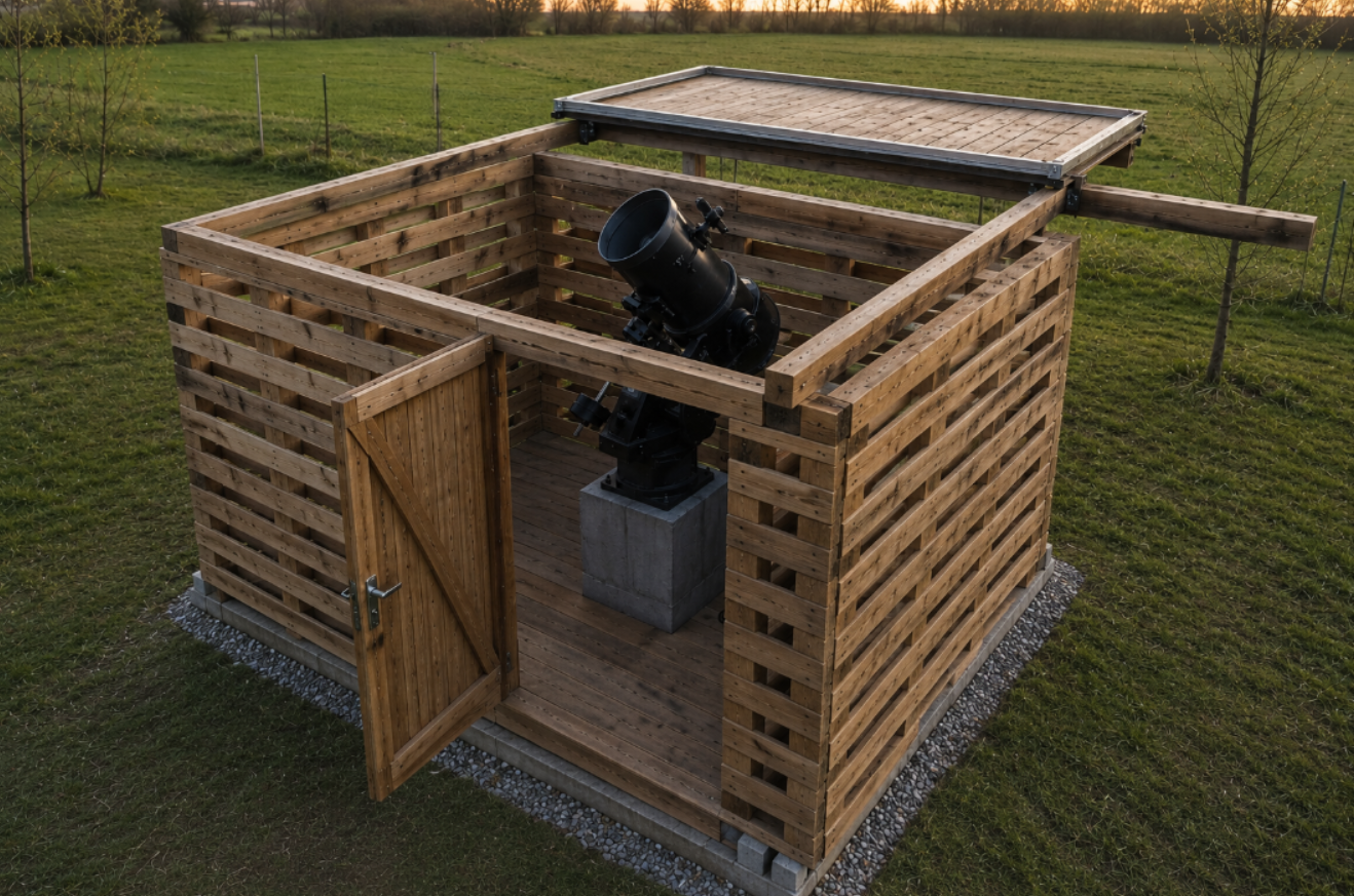

Pokud je ale libo jiný materiál na stavbu, který bude opět skoro zadarmo, tak palety.
Jedna stěna – dvě palety podélně a třetí řadu uříznout tak, abyste se dostal na výšku 2 metry. Celkem cca 12 palet na hrubou stavbu. Ze zbytkových prken z dalších palet pobít stěny. Všude kolem nás se povaluje spousta vyhozeného odpadního stavebního materiálu. Jen v mém okolí, v okruhu zhruba 15 km, leží přibližně 6 tun vyhozených vaznic a krokví ze starých půd. Celá taková hvězdárna jde postavit prakticky téměř zadarmo. Zbytek je už stejný,
Viz další paletová vizualizace někomu třeba pro inspiraci.
- Palety.png (2.8 MiB) Zobrazeno 786 x
A nebude přes díry v paletách zatékat?

Nebude, píšu: „Ze zbytkových prken z dalších palet pobít stěny.“
Vizualizace AI ukazuje ještě polotovar. Záleží, jak budete pokračovat s tou hrubou stavbou. Já jsem stavěl s kamarádem z palet garáž. Doma máme manželskou postel z palet – jediná postel, která vydrží fakt úplně všechno, a jinou ani nechci.
Hvězdárna z palet? Brnkačka na pár dní.
Je po kůrovcové kalamitě a všude jsou vyschlé stromy. Už nemůže být příhodnější doba na kulatiny „zdarma“. A to i legálně.
Někdo z palet staví i fakt velké věci. Někde na YouTube jsem viděl i patrové domky.
Mě ta tvoje řešení přijdou horší, než co kolega postavil. Řemeslo opravdu pláče.

Ano, palety už jsou lepší než pražce. Sám jsem z palet nějaké projekty realizoval. Ovšem chce to zdroj palet (nejlépe zadarmo, což - jak již zmínil kolega Homer - není u nás zdaleka samozřejmost), chce to vymyslet koncept (aby to nějak fungoval o taky vypadalo), nehodí se to úplně všude, a pokud to nemá připomínat dětský "bunkr", či sídlo bezdomovců, tak to vyžaduje i nějakou zručnost. (Jen na okraj- Váš "výpočet" spotřeby palet je jemně řečeno značně optimistický, pokud bych měl "Ze zbytkových prken z dalších palet pobít stěny", budu potřebovat vyšší desítky dalších kusů. Navíc, rozebírat palety je "opruz", stavby z palet je třeba koncipovat tak, aby se nerozebíralo nic, nebo co nejméně! Také je většinou třeba i jiný materiál- hranoly, nebo mnoho dalších palet...)

Copak zatékání by nemuselo vadit- pouze se tomu musí přizpůsobit koncepce, aby mohla voda odtékat a konstrukce vysychat. Horší je u hvězdárny zafoukávání jemného sněhu v zimně a především prach celoročně! Ale řešit se to dá i jinak (levněji, méně pracněji), než tím pobíjením deskami z vnitřní strany (např. vhodným textilem).
