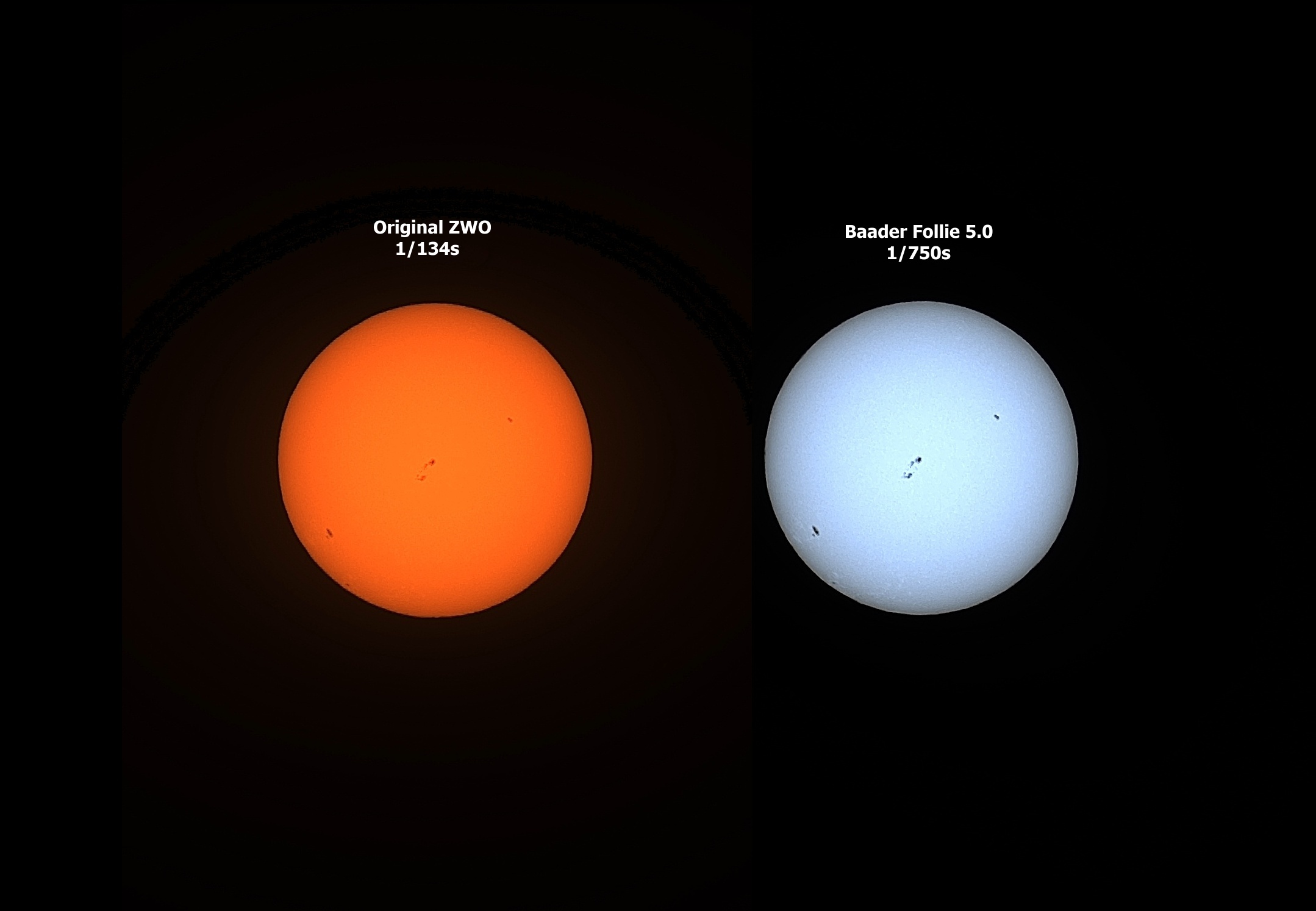

Zkouším SeeStar S30 Pro s filtrem ZWO a s Baader Folii 5.0 ( dírama mezi mraky).
Jen spojeno do jednoho - ostření, snímání i zpracování automatické S30 Pro:
100%
SeeStar_S30Pro - Solar_Original-vs-Baader_50 - čas.jpg (269.52 KiB) Zobrazeno 1917 x
Gain jsem nenašel.

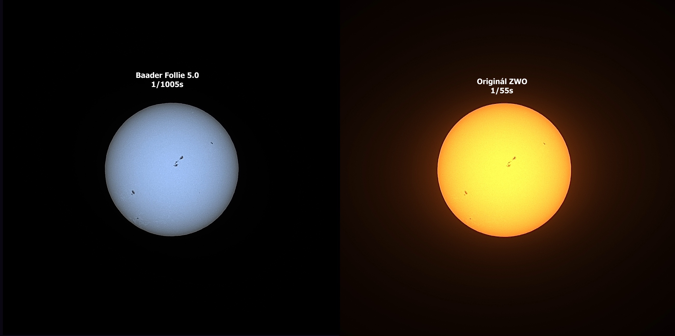

Nevím jestli to dávat sem nebo k SeeStar S30 Pro Obrázek
Dnešní pokus s ručním Gain 0 a odhadem ( špatným) expozice - holt chybí mi histogram v apce ( připojovat SharpCap jsem byl líný :oops:)
