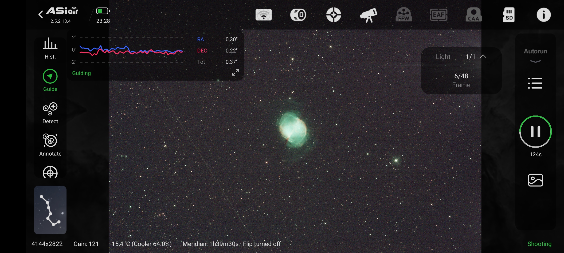

Ondra_z_hor
Příspěvky: 833
Re: AZ-EQ6 GoTo
#384
Příspěvek od Ondra_z_hor »
Celková chyba 0.37" při včerejším snímání na az-eq6 s posazeným Newtonem 200/800. Podobných hodnot se mi s touto montáži daří nezřídka dosahovat, obvykle se ale pohybuji kolem 0.5"
