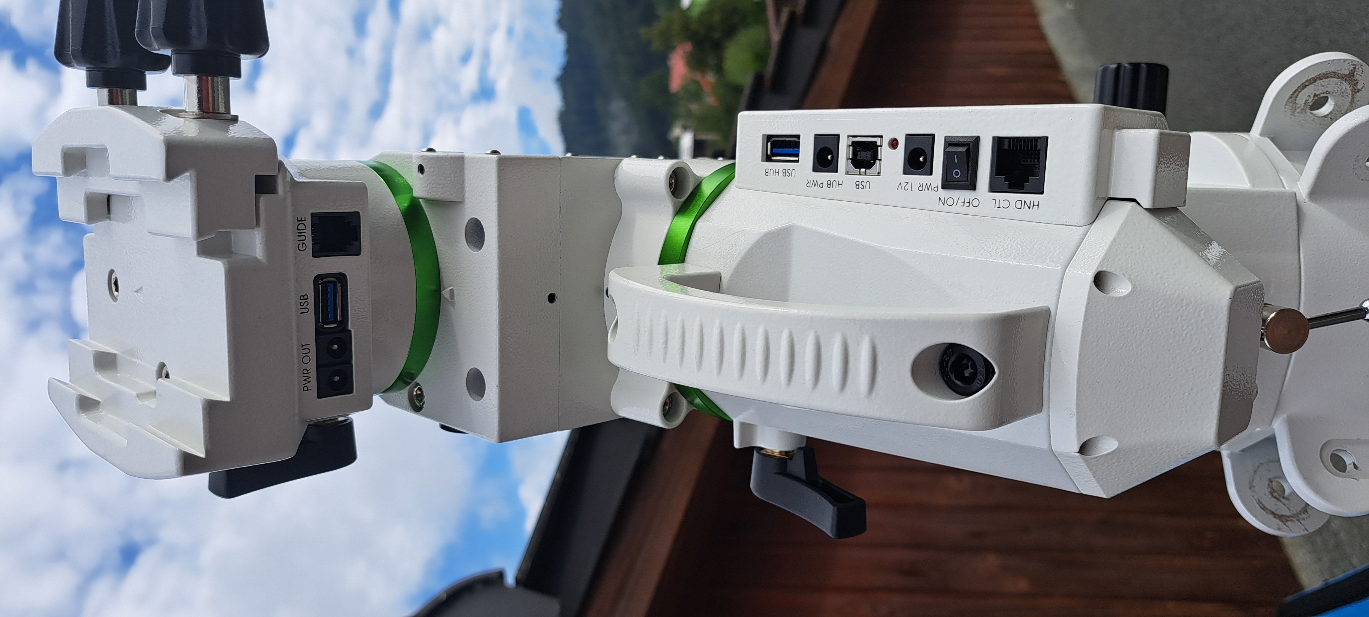

Po dlouhé době jsem zavítal na stránky Sky-Watcheru a žasnu, že se to konečně stalo: modernizovaná HEQ-5 s řemenovými pohony, přepracovaným panelem konektorů a madlem pro přenášení.
https://skywatcher.com/product/heq5-r-pro/
Pár věcí mne nemile překvapilo:
  • Proč jsou konektory z panelu vyvedeny nahoru?
  • Zase obyčený DC napájecí konektor - proč nemá GX12, jako EQ6-R, AZ-EQ5 i AZ-EQ6?
  • Ani zmínka o enkoderech. Dokud ji někdo nekoupí a nezjistí skutečnost, předpokládám jejich absenci.
  • Kabeláž uvnitř - občas jsem svou HEQ-5 zkusmo protočil (bez vybavení a kabeláže), tady už bych si musel dávat pozor.

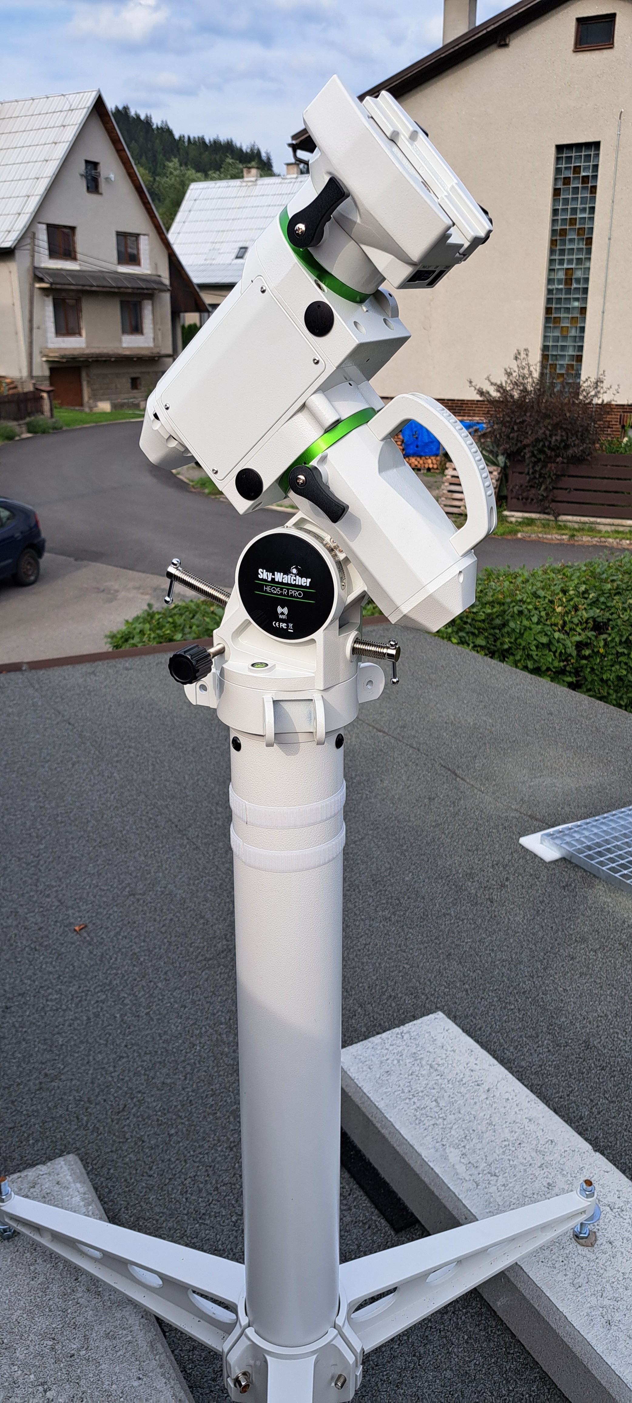

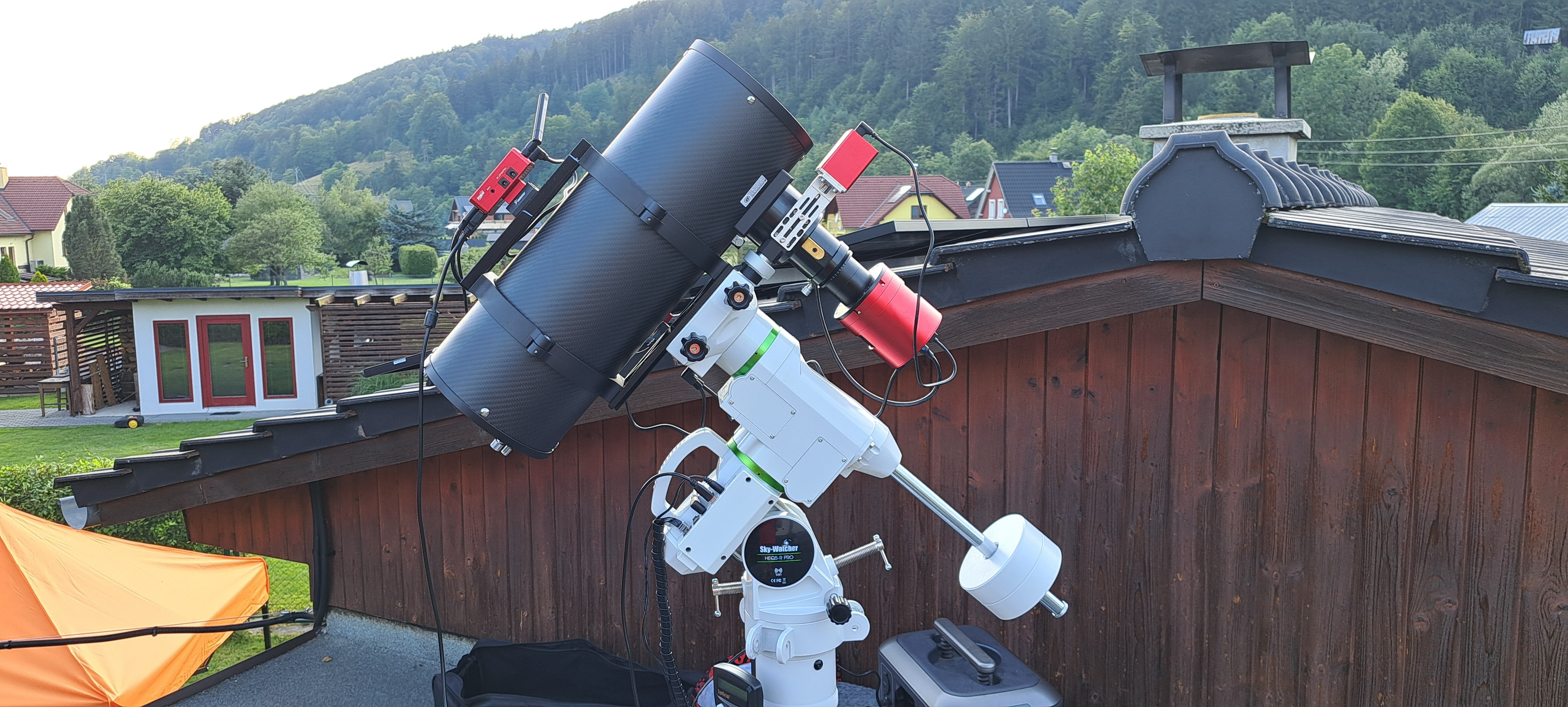

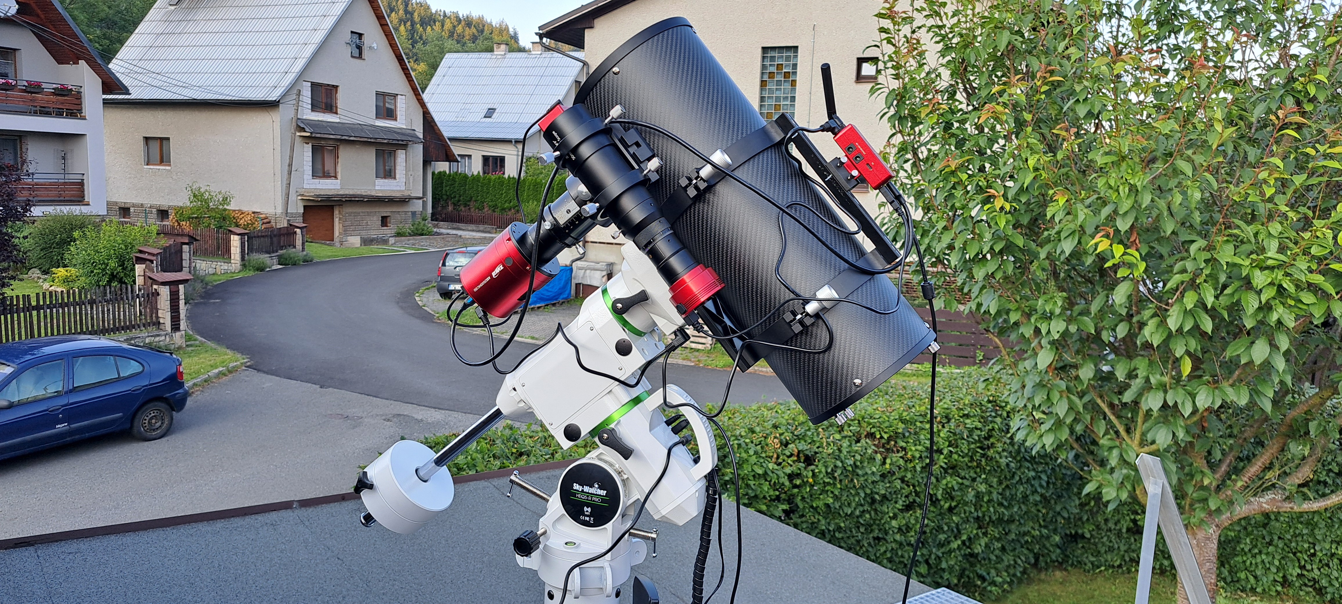

První dojmy z krátkého testování této novinky:
Přešel jsem ze své montáže EQ5 na HEQ5-R ze dvou důvodů. Jednak už jsem s vybavením přesáhl hmotnostní limit a zadruhé: používám sloupový stativ s připojením HEQ5, takže jsem si myslel, že nová montáž bude mít stejný "bajonet". Bohužel není tomu tak. Připojení hlavy ke stativu je jiné, vetší, robustnější. Vyřešil jsem to použitím platformy stativu jako mezičlánku mezi miskou HEQ5 a hlavou HEQ5-R. Závitovou tyčí M12 jsem vše stáhl dohromady. Není to asi nejelegantnější řešení, ale funguje. Toto bylo asi jediné velké mínus této montáže.

3) Vnitřní vedení kabelů - za mně velké plus. Stačí přivést zdroj do spodní pevné části. Z otočné DA hlavy je krátkými kabely propojím s kamerou a Asiair. DA hlava má na obě strany dorazy, takže k přetočení nemůže dojít.

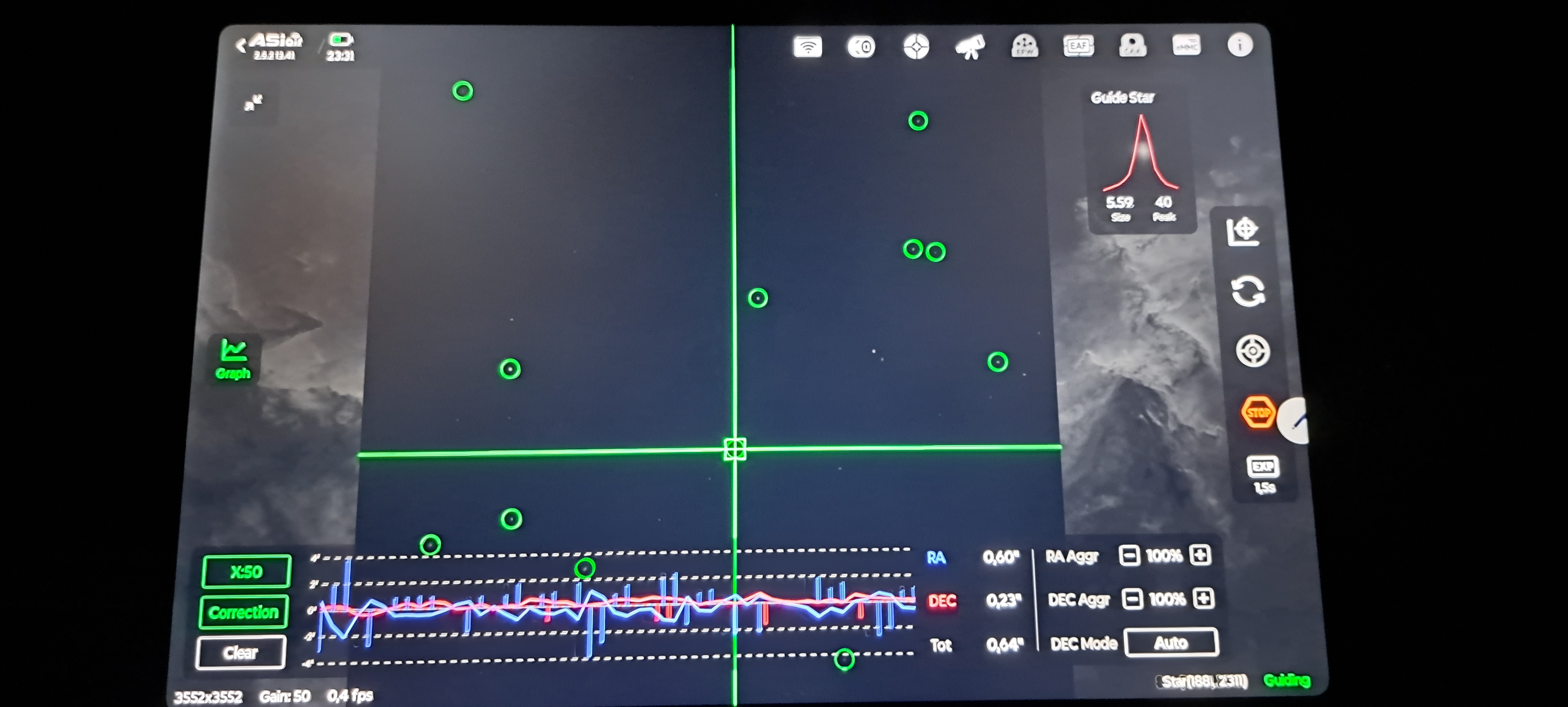

5) Vedení montáže - moje sestava váží 7kg a s touto hmotností si montáž hravě poradila. PA jsem v Asiair nastavil s přesností 0,21" (lépe se mi to nepovedlo). Guiding pak vedl DA v odchylkách max 0,25", RA kolem 0,65" Celková RMS byla mezi 0,50" a 0,70". Podotýkám, že podmínky byly velmi špatné (vysoká oblačnost).

2) Absence polárního hledáčku. Údajně chybí z důvodů vnitřního vedení kabelů. Pro vizuál je to asi trochu problém, ale pro fotografování to nevadí. PA řeším stejně přes Asiair a plate solving.
