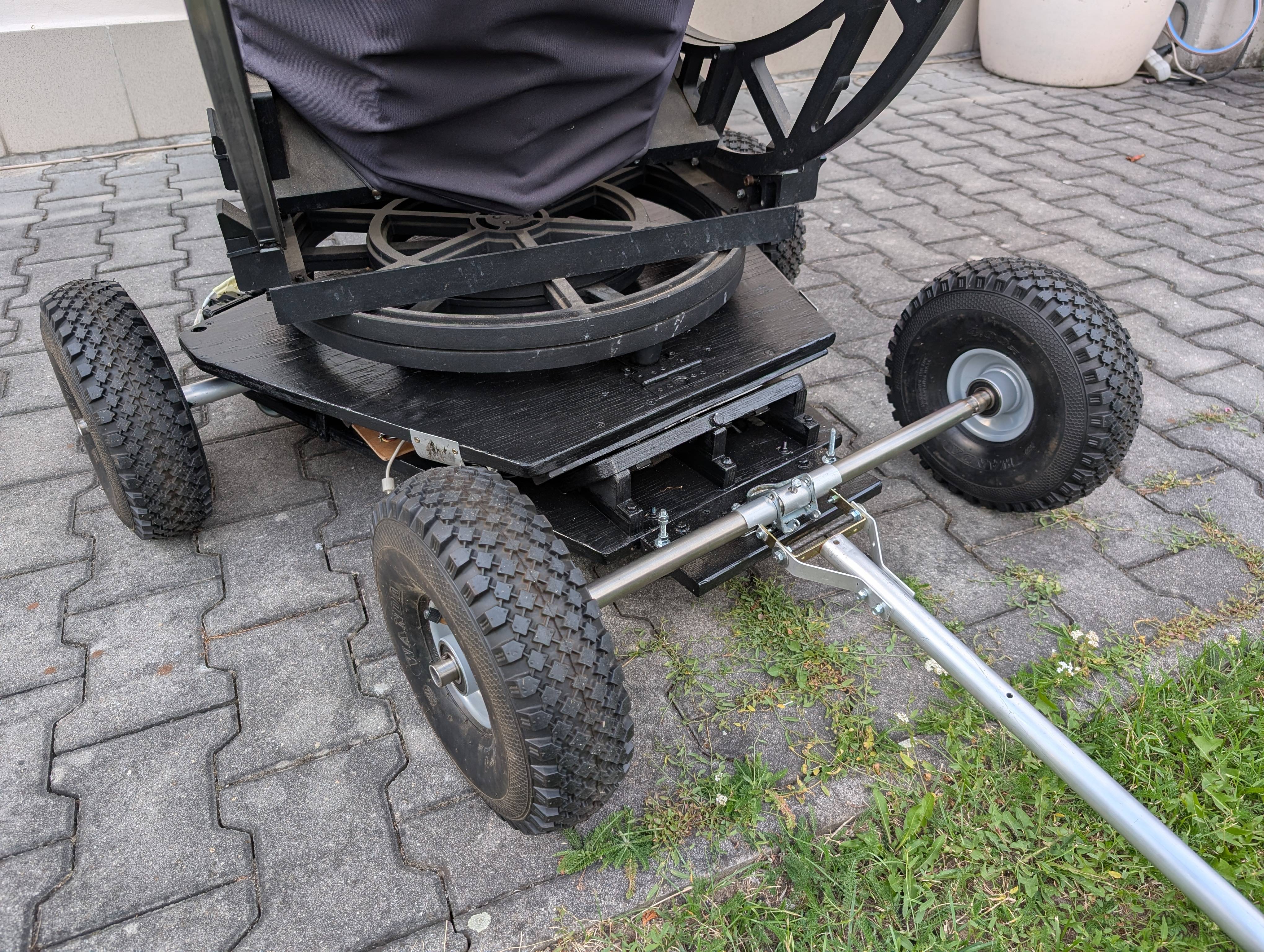

Jako obvykle jsem problém civilizovaného transportu řešil po svém, hlavně proto, že pod Vobludou bydlí nastálo poncetka.
Ta má pořád původní dvojitá otáčecí kolečka. Na dopravu půl metráku v trávě jsou malá kolečka vopruz, drncá to, nejede to (zvláště po dešti), poncetka trpí a kolimace jde do háje.
Hodně dlouho jsem dumal, jak do poncetky integrovat velká bantamová kolečka - výsledek je na fotkách.
Podmínkou bylo, aby bantamy byly oddělovací a poncetka při pozorování seděla jako původně na pevných dvojkolečkách. Na bantamech je to moc vysoké. Ale kupodivu docela pevné a vibrace se velmi rychle tlumí, koukat se dá.
Osy bantamů mají bajonetové uchycení, do minuty jsou kola pryč i s přední otáčivou osou a ojí, kteréžto by při pozorování dost překážely. Jen potřebuji na nadzvednutí nějakou páku, třeba starý práh.
Teď už neřeším, jestli počasí stojí za to tahání Vobludy ven z altánu a jestli mi třeba nestačí vytáhnout ED100. Hravě vyjedu a otočím zhruba na sever/jih, koukám a pokud to na koukání perspektivně je tak kola pryč. Pokud to nestojí za to (mraky, seeing, vítr, ... , odvoz pod střechu trvá minutu vč. parkovacího manévru.
Pozn. - bantamy zbyly z Hvězdostroje, ten drandí už jen po kolejích.
