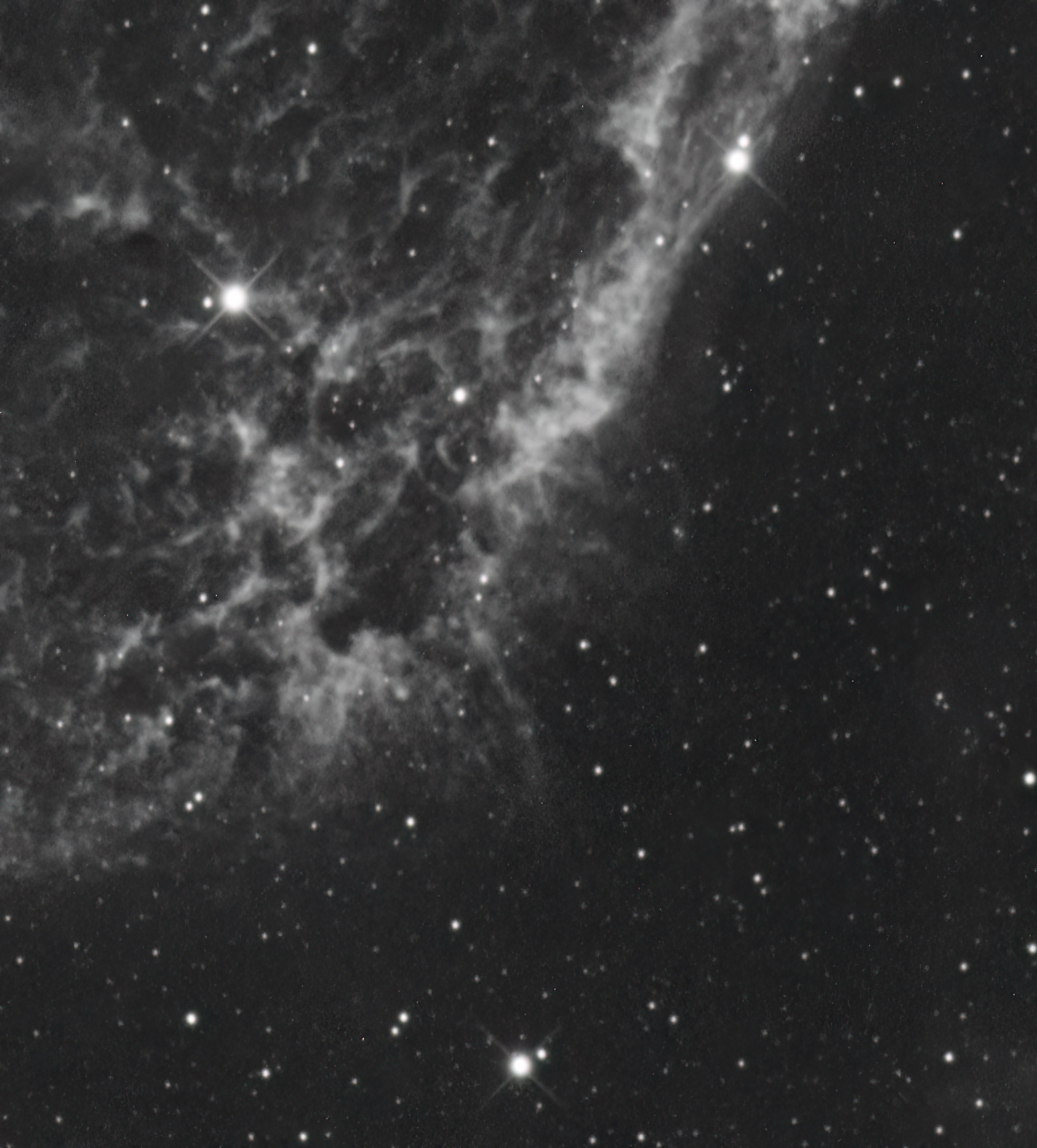

Humus kolem jasných hvězd. Co s tím?
Včera jsem využil hodinu jasného nebe k testu filtrů Baader HA 3nm /F4-F10 50x50 mm na Meade 14" / F6 a kolem jasných hvězd je divný humus v podobě hrotů. Na malých hvězdách je to OK. Je toto problém filtru Baader? Předchozí testy na M16 jsem dělal s filtry ZWO 7nm a tento efekt tam viditelný nebyl. Hlavně netuším, jak se toho zbavit.
- 18 x 180s H-a ASI2600MM+Baader 3nm
- test.jpg (1.98 MiB) Zobrazeno 1984 x
Re: Prosím poraďte
Tohle už vzniká na čipu. Ubrat expozici, gain či razantnost zpracování.
Re: Prosím poraďte
To ale kromě strečnutí nijak zpracované není. Složeno v Asi studiu a streč v prohlížeči. Expozici můžu snížit, ale na kolik, aby to mělo smysl a neměl jsem milion souborů?
- Příspěvky: 18675
- Věk: 53
Re: Prosím poraďte
Myslíš takové ty slabé difrakční paprsky, hlavně skoro ve svislém směru, na jasné hvězdě uprostřed ?
Těžko říct, ale filtr tohle obvykle nedělá. Dokáže to udělat, když je opatlaný (a šmouhy jdou převážně jedním směrem).
7nm filtr je širší, a ten difrakční bordel se mohl schovat ve větší hvězdě. A v M16 možná tak jasná hvězda jako v NGC6888 není.
Spíš bych tipoval na to, že něco leze do svazku (nějaký šroubek, úchyt...)
Namiř to na jasnou hvězdu a udělej expozici bez filtru, to ukáže, co se tam děje.
Re: Prosím poraďte
Filtry jsou nové, včera osazené do kola. M14 není newton, kde je spousta různých krámů, co lezou do obrazu. To je čistý systém bez podobných "ozdob".
Stačilo na N300 vyhodit sekundár a kameru dát do primárního ohniska a hned byly tvary hvězd o něčem jiném. U Meade ale nejsou nikde žádná žebra pavouka a pod. Tam by měl být obraz jak z refráku. Zkusím ty filtry na refráku a uvidím, co z toho vyleze. Ta včerejší hodina focení je na rozumný názor málo. Jen jsem si říkal, jestli někdo už tento fenomén neřešil a nezná odpověď. Počasí je teď u nás tak pitomé, že hodiny čumím do mraků, než se objeví nějaká větší díra, abych mohl něco vyzkoušet. V systému je Riccardi 0.75, filtr, krycí sklíčko a kamera. Kdo je pachatel asi nebude lehké zjistit.

jo, a takovéhle ocásky také dokáže maličká lokální deformace nějakého optického členu. Ale ta se dá rychle vyloučit nebo potvrdit na dvojici intra/extrafokálních snímků. V jenom se bude jevit jako tmavý zářez do obrazce, ve druhém jako výstupek ve stejném místě.
Zkus otočit korektor, ale ne filtr (jestli to nějak lze).
Re: Prosím poraďte
Korektor to není. Ty mám dva, takže jsem ho zkusil vyměnit a nic se nezměnilo. Kamera asi taky ne, s jinými filtry problém nebyl. Jestli to půjde, tak dneska dám test na RC16 a uvidím, co z toho vyleze.

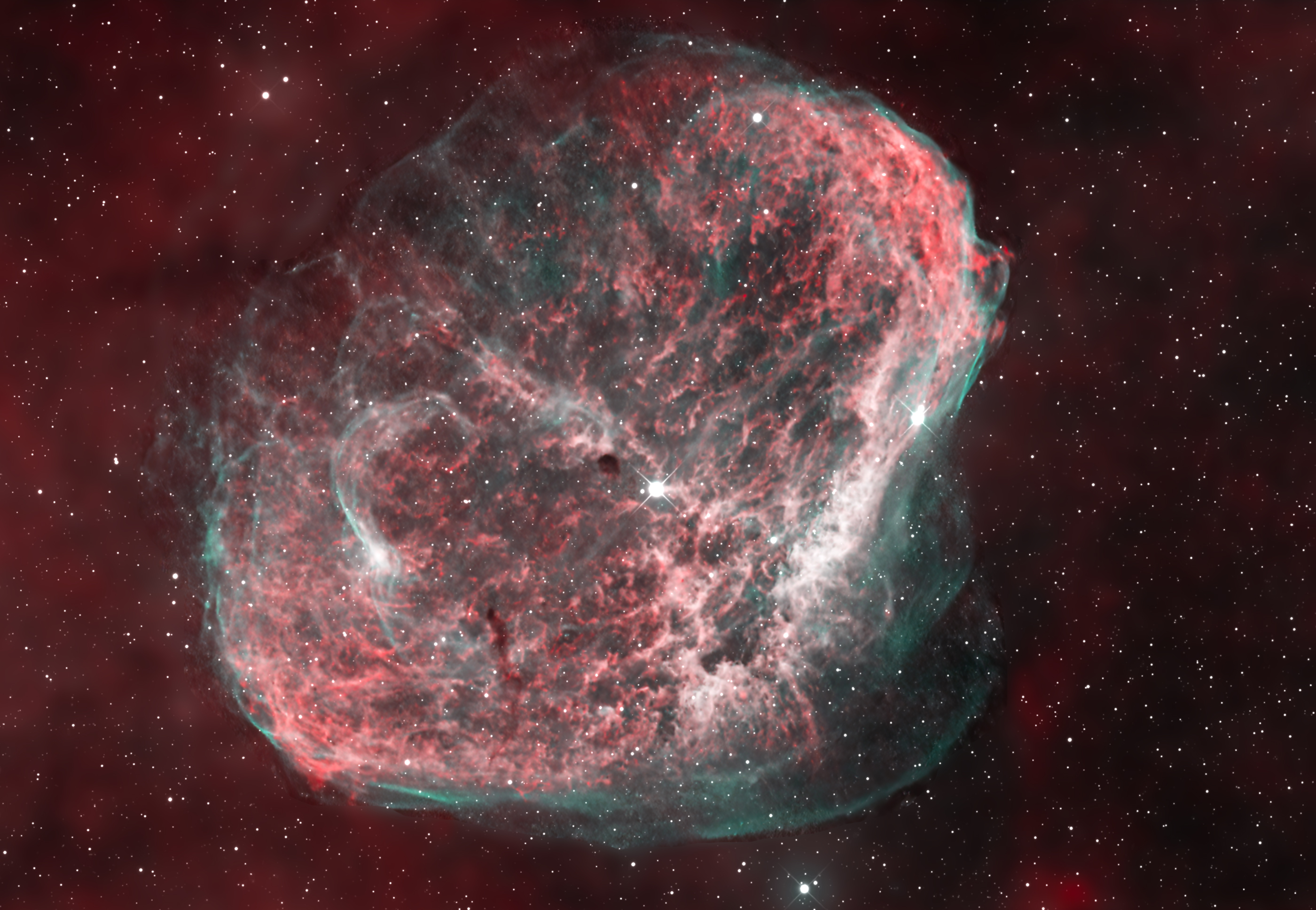

Re: Prosím poraďte
Tak překvápko. Dělá to M14" . Na RC16 s ještě nevytemperovaným zrcadlem jsou hvězdy na 6888 pěkné kruhy s křížkem bez chlupů. Nicméně je divné, že s jinými filtry to M14 nedělá, nebo to není tak výrazné, abych si toho všiml. Pointace přes OAG jede kolem 0.5", což je skvělé.

Re: Prosím poraďte
Tak jsem zpracoval data z dnešní noci a co se hvězd týče, nemám výhrady. OAG pointace na RC16 jela skoro permanentně pod 0.5", po přeložení dokonce kolem 0.3" ale z hodiny na kanál se zázraky dělat nedají. Seeing byl dost špatný a chvílemi jsem nechápal, jak Asiair z těch fleků dokáže vůbec pointovat. Klobouk dolů. Problém rozpitých jasných hvězd je evidentně záležitost Meade14" v kombinaci s filtry Baader 3nm. Na starších snímcích s jinými fltry, je tento efekt skoro neznatelný.
- RC16, Ric 0.75x.ASI2600MM. 18x180s
- NGC6888.jpg (1.82 MiB) Zobrazeno 1822 x

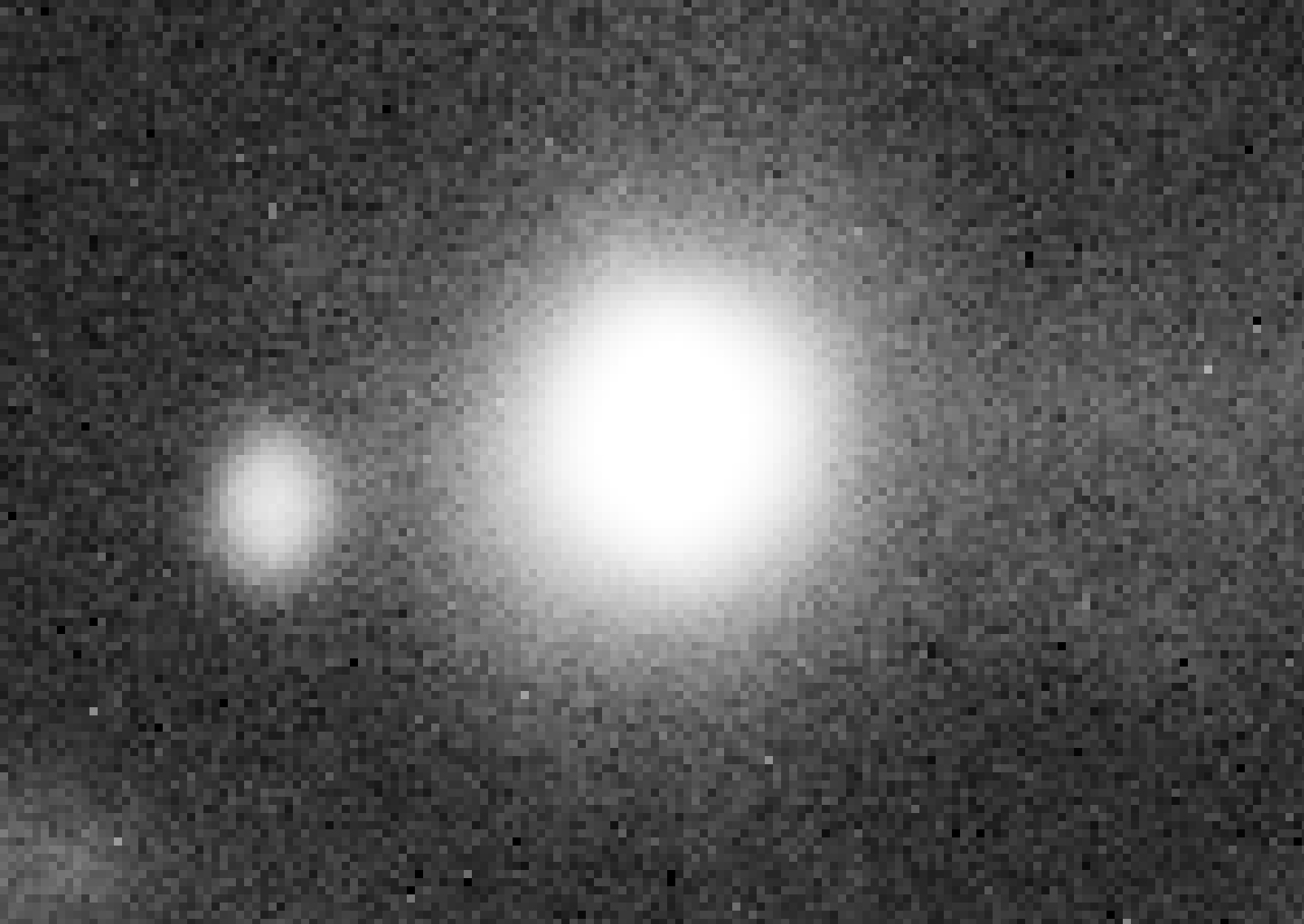

Re: Prosím poraďte
Tady je ukázka detailu hvězdy z 6888 z M14" se starými filtry 7nm a pointací přes AR80/400. Hvězda není dokonalá, ale ty trny tam nemá. Ten bordel kolem centra je vliv horšího seeingu.
- M14" - 180 s H-a 7nm ASI2600MM, Ric 0.75
