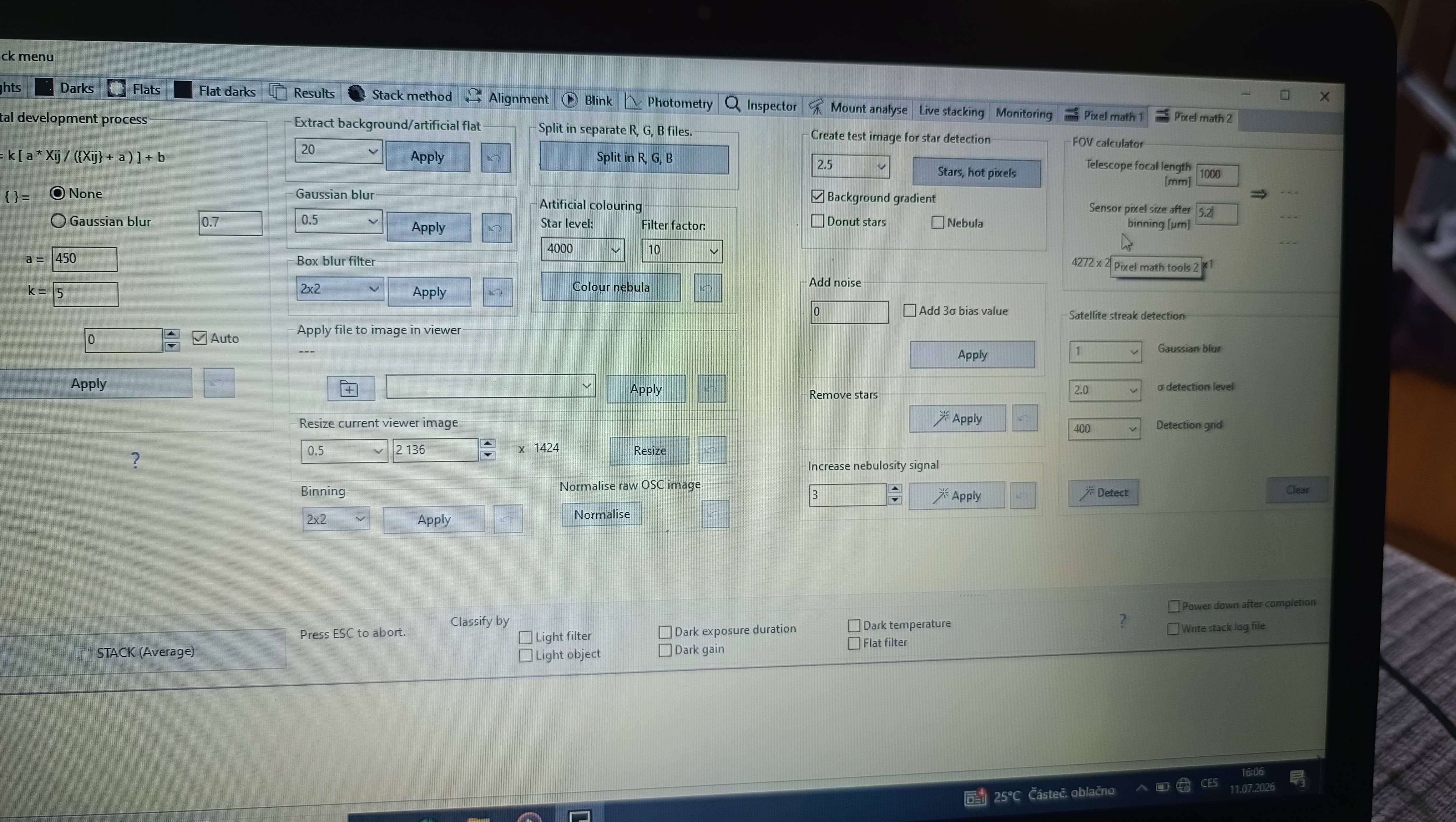

Prosím tě, už jsem z toho zoufalý, zadám to někam sem?
https://opu.peklo.biz/p/26/07/11/1783778865-37d1e.jpg
nahraju obrázek, zadám parametry té zrcadlovky, ovšem pak když zavřu astap a znova ho spustím tak tam jsou nějaké původní špatné hodnoty.
Nebo to mám zadat v APT nějak?
SW 203/1000, EQ6-R synscan goto, Canon EOS 450D mod., DBK 21AU618.AS, QHY-5 II, ZWO ASI 224 MC

pedrosanchez píše: 11. 07. 2026, 16:08
Díval jsi se na ten můj obrázek? Tam kam ukazuje červená šipka, tam to píšeš. Pak uložíš v menu File - Update FITS header. Samořejmě ideální je zadat polohu objektu +/- 5° a Astap to najde i bez vyplněného ohniska a velikosti pixelů. V záložce Alignment v Nastavení je dobré nastavit velikost zorného pole kamery, ale té kratší strany senzoru. Třeba pro Sestar jsem uložil tyto hodnoty: Field of view 1° a Radius search area 180°. V FITS hlavičce toto:
FOCALLEN= 150.0
XPIXSZ= 2.9
YPIXSZ= 2.9
Pak to našlo souřadnice i bez zadání RA a DEC.

Díval, ale nevim jestli to zvládnu, to je info po nahrání fotky, že?
Nešlo mi to editovat.
Příspěvky: 13030
Re: ASTAP
#24
Ano, jakmile se nahraje FITS, objeví se hlavička souboru a tu hned editovat editovat.
