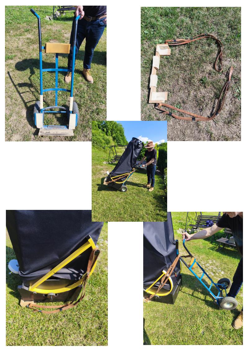

Konečně jsem na zahradě našel místo, odkud se dostanu na M16 a další objekty blízko horizontu, jenže je přesně na opačném konci zahrady a tahat tam ty velké teleskopy mě už zmáhá. Při výletu na kolech jsem v příkopu objevil krásná kolečka od nějakého kočárku a ve sběrňáku zase rudlík bez koleček. To už bylo boží znamení, tak jsem upravil kolečka na rudlík, připevnil držák na teleskop a astro vozík je na světě. Těch 25 metrů po trávníku je už hračka, navíc poslouží i jako stojan, kdy N300 zabere mnohem méně místa, než když ho skladuji naležato. Všechno poskládáno z věcí, které se mi povalují v dílně roky, takže náklady nula. Třeba to pro někoho bude inspirace k vyřešení podobného problému. Stárneme všichni. :)

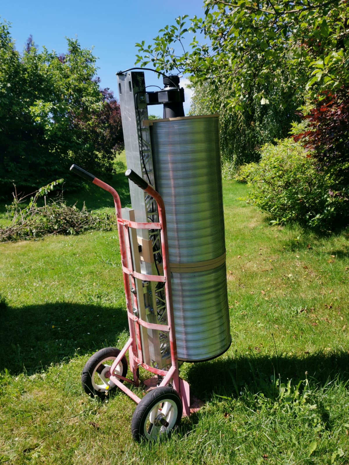

V pohodě přepraví i RASA11.

Jó, rudl je dobrý pomocník. Před více než 20 lety, jsem takto vozil kukátka od pana Drbohlava :-).
