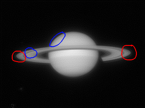

Ještě jsem si na popud Petera @Dobsounaut zkusil pohrát s dílčími stacky z jednotlivých 2 minutových videí. Ta se kvalitou přecijen znatelně liší podle seeingu a v nejlepším termínu se tam znatelně objevuje náznak něčeho, co pak s horším seeingem na snímcích už není.
Červeně na snímku jsou ty "rožky" prstenců, kde je jasně patrný náznak čehosi, co je v místech, kde bych čekal Enckeho dělení. Jsem ale od přírody tvor dost nedůvěřivý, takže jsem to začal pitvat víc a snažil se tuhle myšlenku vyvrátit. Modře jsem vyznačil místa, kde jsou totiž jasně patrné artefakty, které podobně ztmavují okraj planety samotné a nebo vnitřní prsten uvnitř Cassiniho dělení. OK, mohl bych to tedy uzavřít s tím, že jde o artefakty a nechat to být.
ALE!
a) Ty artefakt jsou jen jednostranné, vpravo to není. To možné Encke je na obou stranách.
b) Zkusil jsem si hrát s velikostí waveletů a následně přidat i dekonvoluce, které na tom snímku nejsou použité a snažím se jim spíše vyhýbat, protože vím, že s nimi riziko artefaktů rychle roste. Výsledek je takový, že i nejjemnejší wavelet to možné Enckeho dělení vytáhne a když hýbu s nastavením velikosti waveletu, tak se to nehýbe.
c) Dekonvoluce s artefakty hýbe výrazně, ale s tímhle možným Enckem ne. Do určitého nastavení velikosti dekonvoluční masky se mění jen intenzita, ale zůstává to na stejném místě. Při překročení vhodné velikosti dekonvoluční masky to slábne a přebíjejí to jednoznačné a výrazné artefakty, které se výrazně pohybují se změnou nastavení a vypadají jinak.
d) To hlavní ale je fakt, že je to viditelné jen na jednom termínu s nejlepším seeingem. Na dalších dvou už méně a na těch dalších o něco horších už vůbec. Na datech z C8 jsem tohle nikdy neviděl ani při silném ostření.
Celé to hračičkování mě vede k závěru, že to je nejspíše reálná struktura a v tu dvouminutovku s nej seeingem se povedlo fakt zachytit náznak Enckeho dělení v nejširší části prstence. Zbytek doby seeing nebyl moc OK, takže nebyla šance tak jemnou strukturu zachytit.
Docela mě zajímá váš názor, protože jsem koukal, že v minulosti už se tu řešily i kdejaké artefakty, co se tváří podobně, ale za mě vždy viditelně odlišně.

DejvStorm píše: 04. 07. 2026, 21:50Ty artefakt jsou jen jednostranné, vpravo to není. To možné Encke je na obou stranách.
- protože vpravo není ostrý okraj planety, ale pozvolný terminátor. Není tam takový jasový skok a tak nevznikne kontrastní brázda.

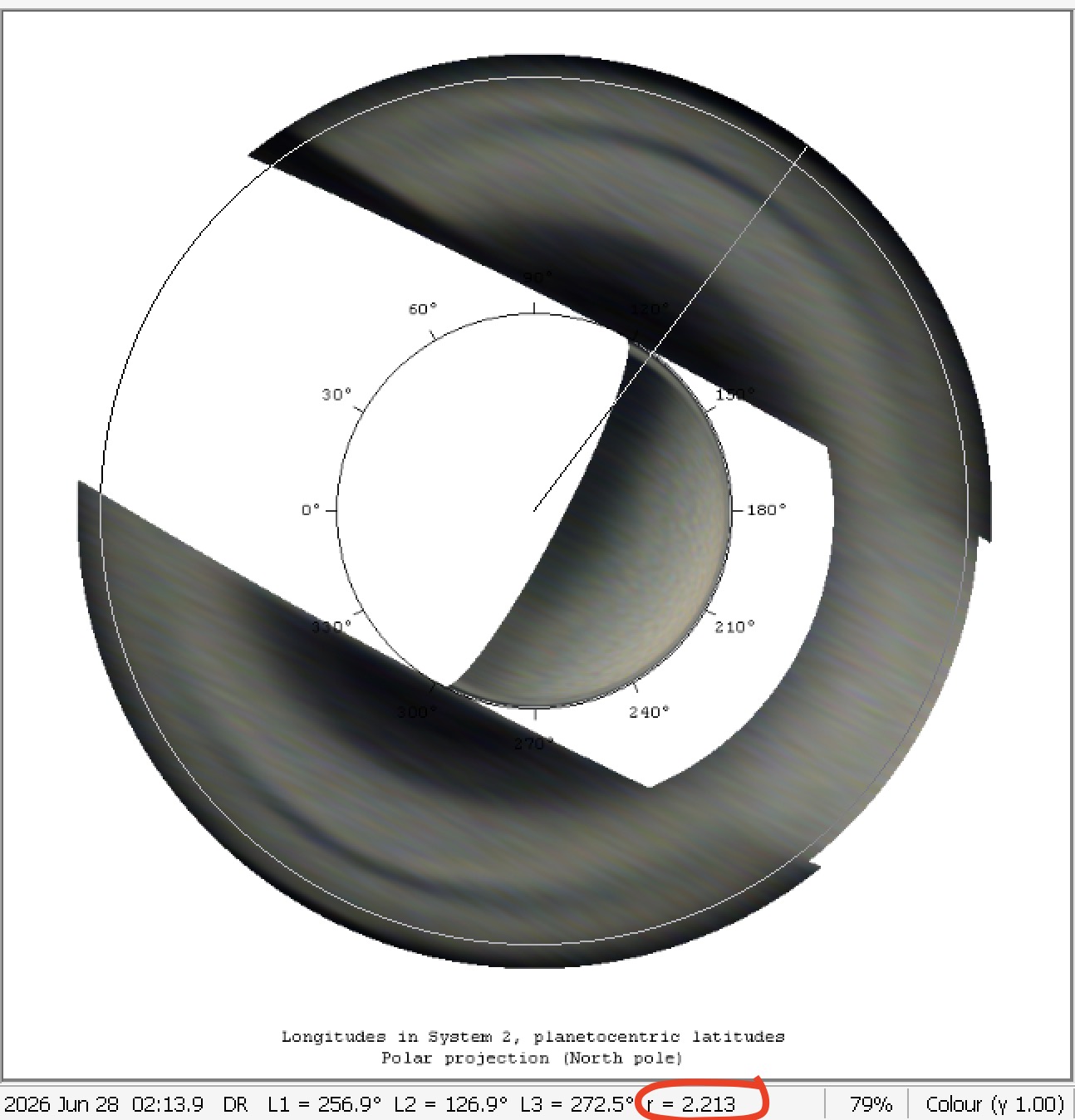

Slunce svítí na Saturna zleva a mírně shora a tak zde ostrý přechod tmy a světla vede po doostření k artefaktu zvaného rind-effect. Ohledně Encke považuji jeho zachycení za reálné. Zbývá otázka v názvosloví a rozdílu mezi Encke minima a Encke gap/division. Bylo by asi užitečné vytvořit ve WinJupos mapu v polární projekci a změřit příslušné poloměry. Na snímku je Rhea a Enceladus, takže zaměření by mohlo být přesné.

@KpS Mapa vytvořena. Je to v 2.21 rovníkového poloměru od středu planety. Přesně to odpovídá na pozici Enckeho dělení(což ovšem ještě samo o sobě nepotvrzuje, že je to reálně ono). Na Enckeho minimum jsem našel na webu různé ne úplně souhlasné definice s tím, že poloha by měla být blíže k planetě než Enckeho dělení.

Jinak tady přikládám ten přemapovaný snímek s měřením. Jinak to přemapování tam udělalo kolem dost pruhových artefaktů, které na origo snímku nejsou.

Na 100% jistý závěr si netroufám, ale o to víc mě to táhne k dalšímu zkoušení na dalších situacích 8-)
