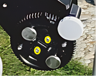

Příspěvek od midars »
Kdysi se mi stalo, že mi prasklo očko toho dílu
při nastavování sklonu mřížky těmi žlutými šroubky
, ale už si nepamatuju jak se to pak projevovalo.
