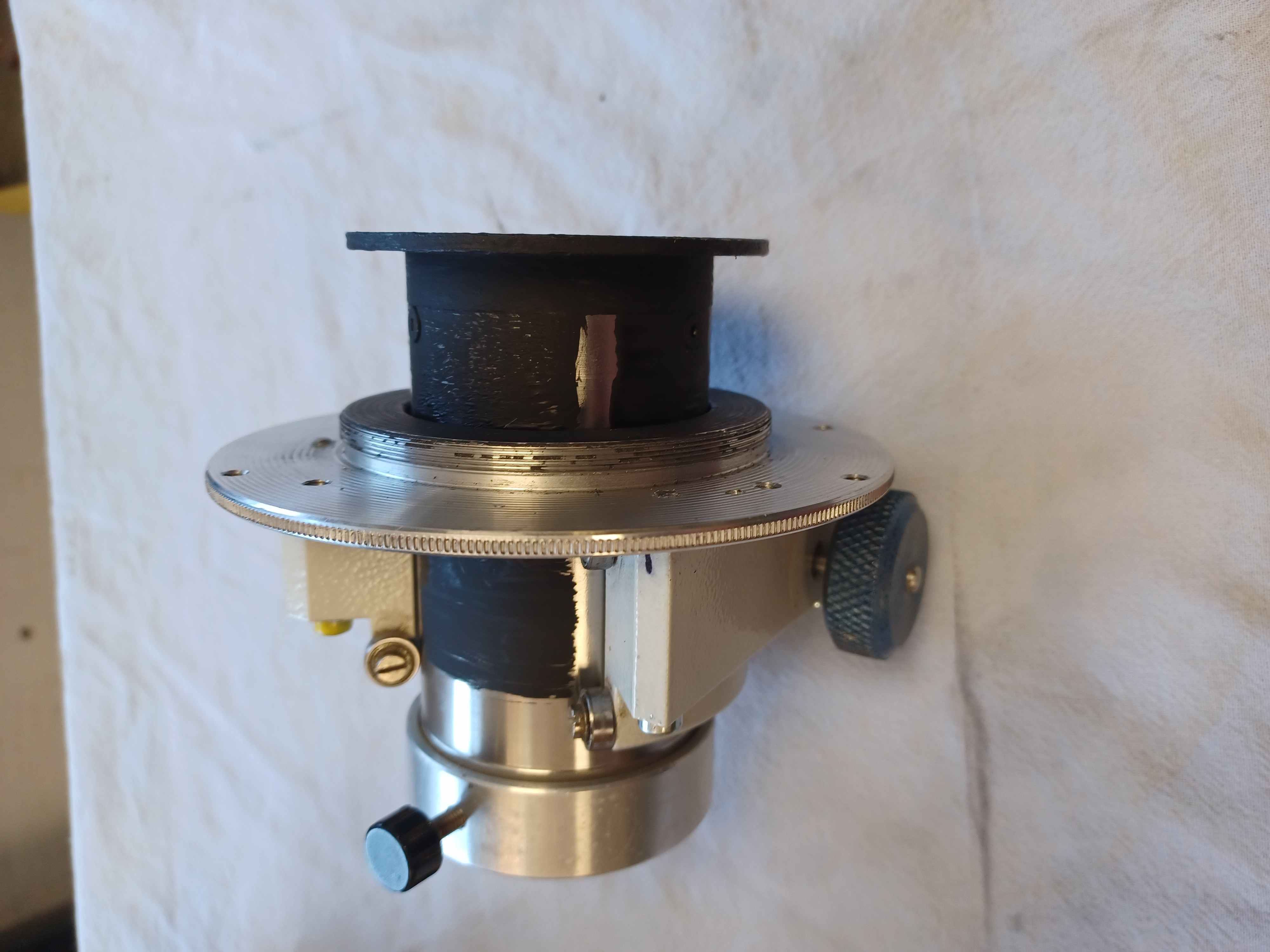

Pred časom sme do nášho klubu zakúpili Daystar Quark 4.3 ako dôležitý doplnok na pozorovanie Slnka. Používali sme ho s APO refraktorom 130/910, ktorý je zaclonený, aby sme dosiahli optimálne bezpečnostné parametre odporúčané výrobcom. Nie vždy sa ale táto zostava dala spoľahlivo použiť. Niekedy kvôli seeingu, inokedy kvôli ťažkopádnosti samotnej zostavy. Preto som urobil nasledovný experiment, ktorý sa vo výsledku podaril aj napriek vlažným počiatočným očakávaniam. Od roku 1997 vlastním starý sovietsky refraktor s fabrickým označením ZRT457. Je to športovo vojenský monookulár s priemerom objektívu 70mm a ohniskom 450mm. Museli sa na ňom urobiť zevrubné konštrukčné zmeny. Celý ďalekohľad som prerobil do tubusu z hliníkových závitových rúrok. Medzi každým segmentom je poľná clona. Výťah je od p. Drbohlava, vykonal som na ňom drobné kunštrukčné zmeny. Dostal jednak poľnú clonku, ktorá má plus za účel brániť vypadnutiu rúrky. Jej horný priemer zas zabraňuje tomu, aby "od chrbta" vniklo parazitné svetlo do tubusu. Teleso výťahu dostalo justovacie červíky, aby sa dala zostava pohodlne kolimovať. Počiatočné skúšky, ktoré som robil s Matúšom Motlom ukázali, že smer po ktorom som vykročil je správny. Ku koncu sa urobili iba jemné úpravy ako optimalizovanie ohniska na stred rozsahu výťahu, tienidlo a vyváženie ďalekohľadu v upínacích krúžkoch.
