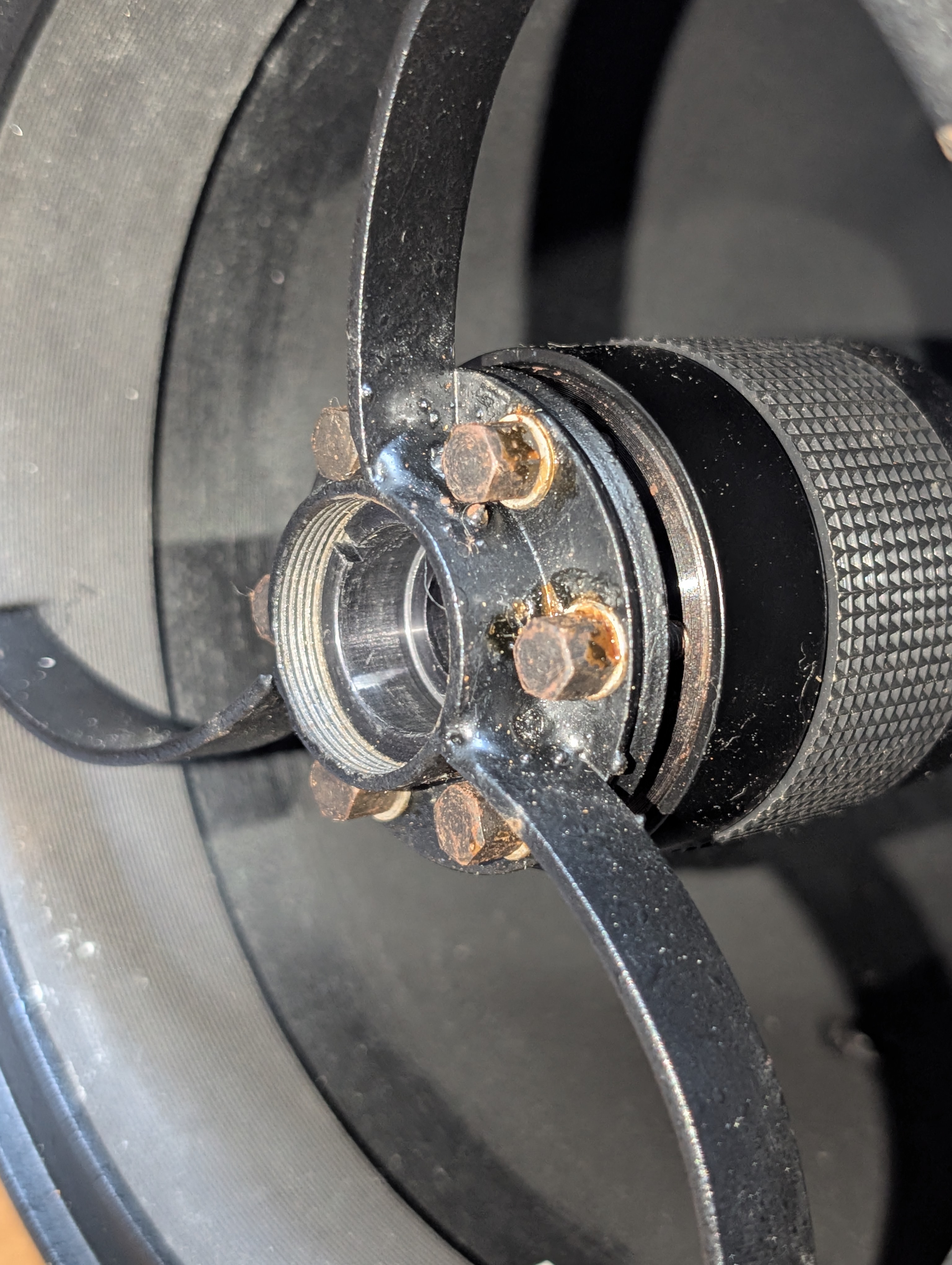

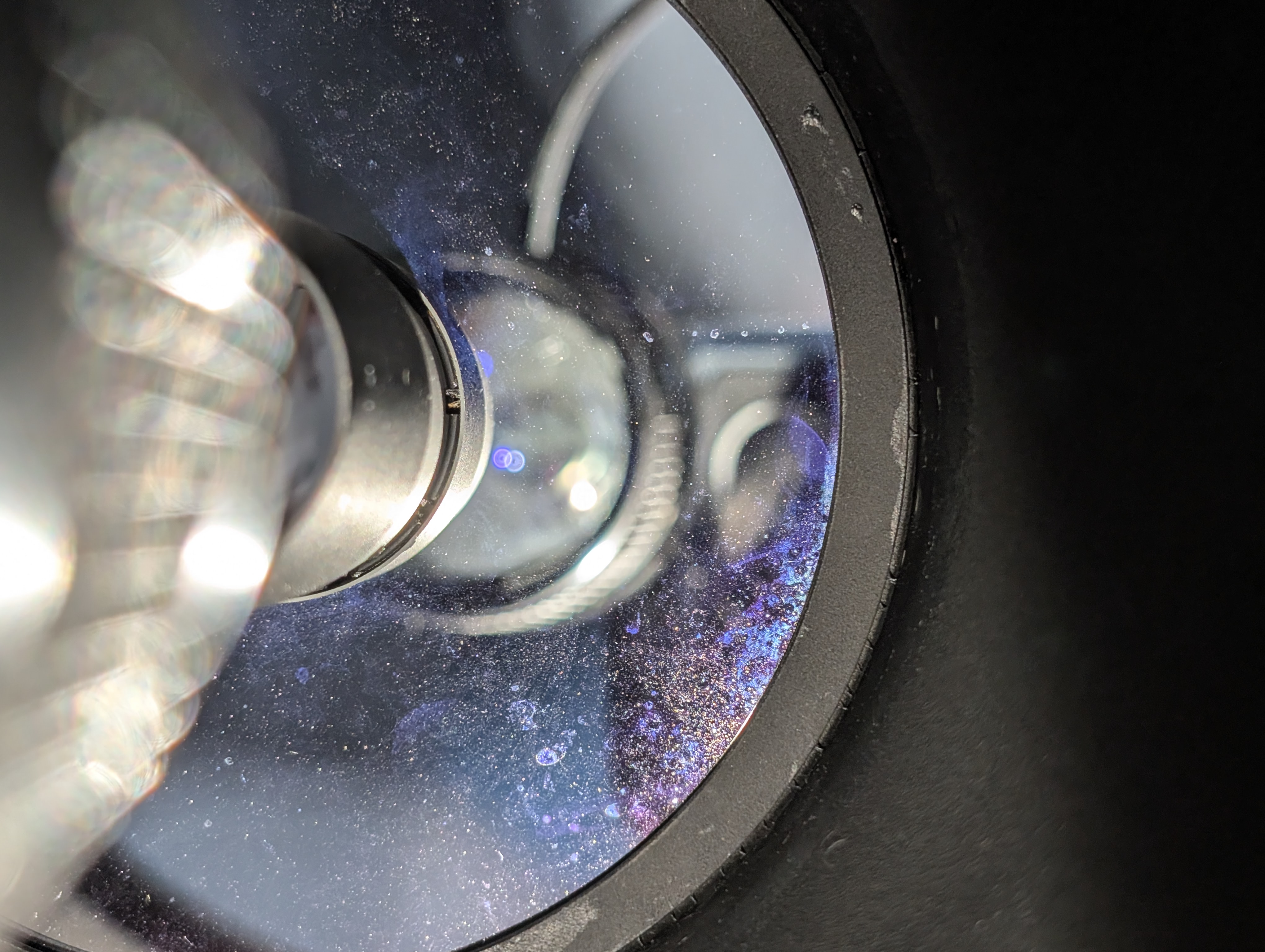

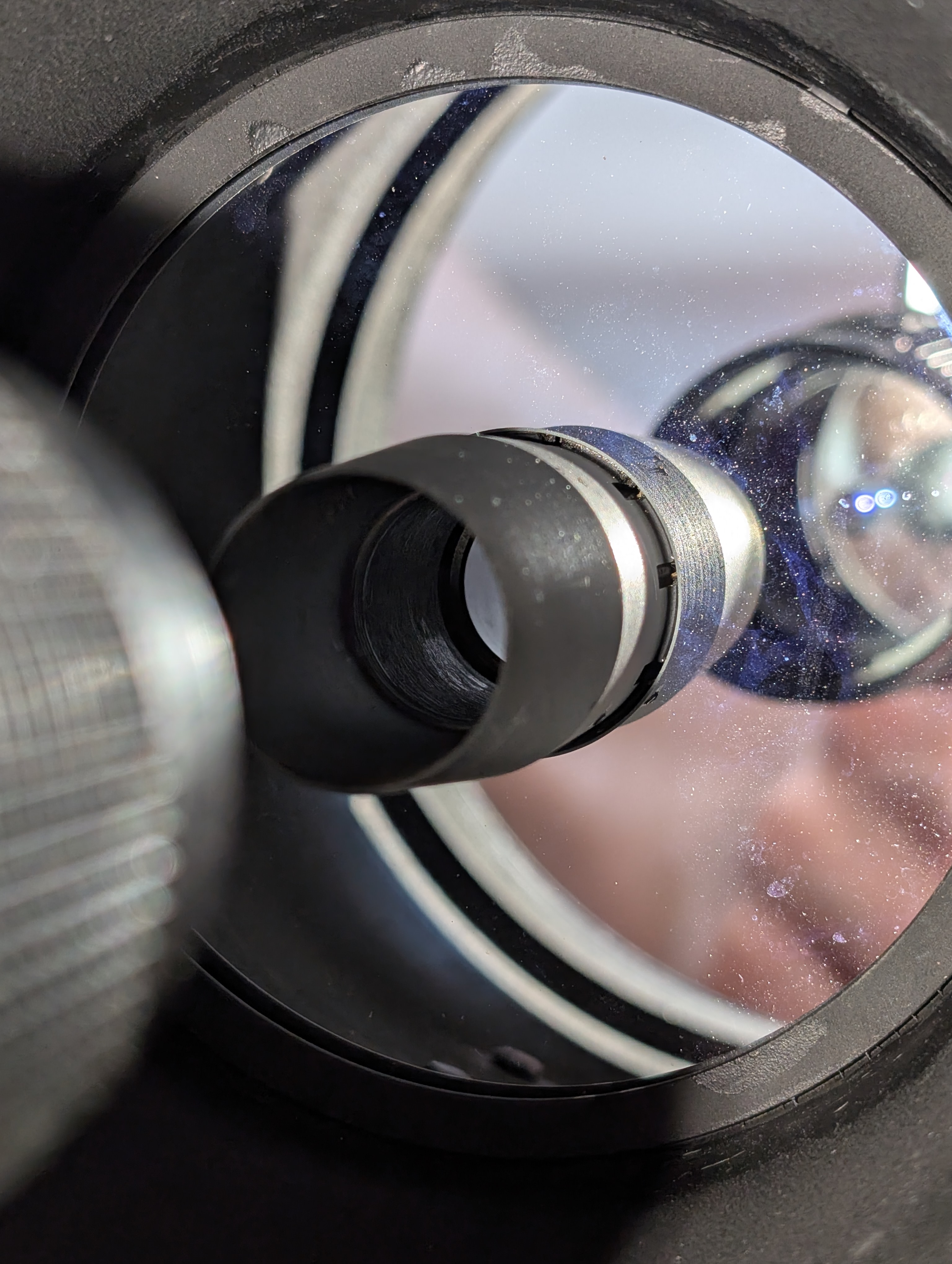

Na to, že primární zrcadlo a sekundární sestava by nejspíš zasloužili opláchnout a že byl zjevně otevřen jedním z jeho předchozích majitelů, tak mi přijde, že kontrast je rozumně dobrý, dokáže jasně rozlišit nějaké známé dvojhvězdy, na kterých jsem ho testoval, atd. Na rozdělení Epsilon Lyrae s 9mm okulárem nestačil, limitem ale zřejmě nebylo přiblížení. Rozhodně cítím, že tady mi k reálnému zhodnocení stavu chybí intuice zkušeného pozorovatele. :) Přikládám pár fotek.

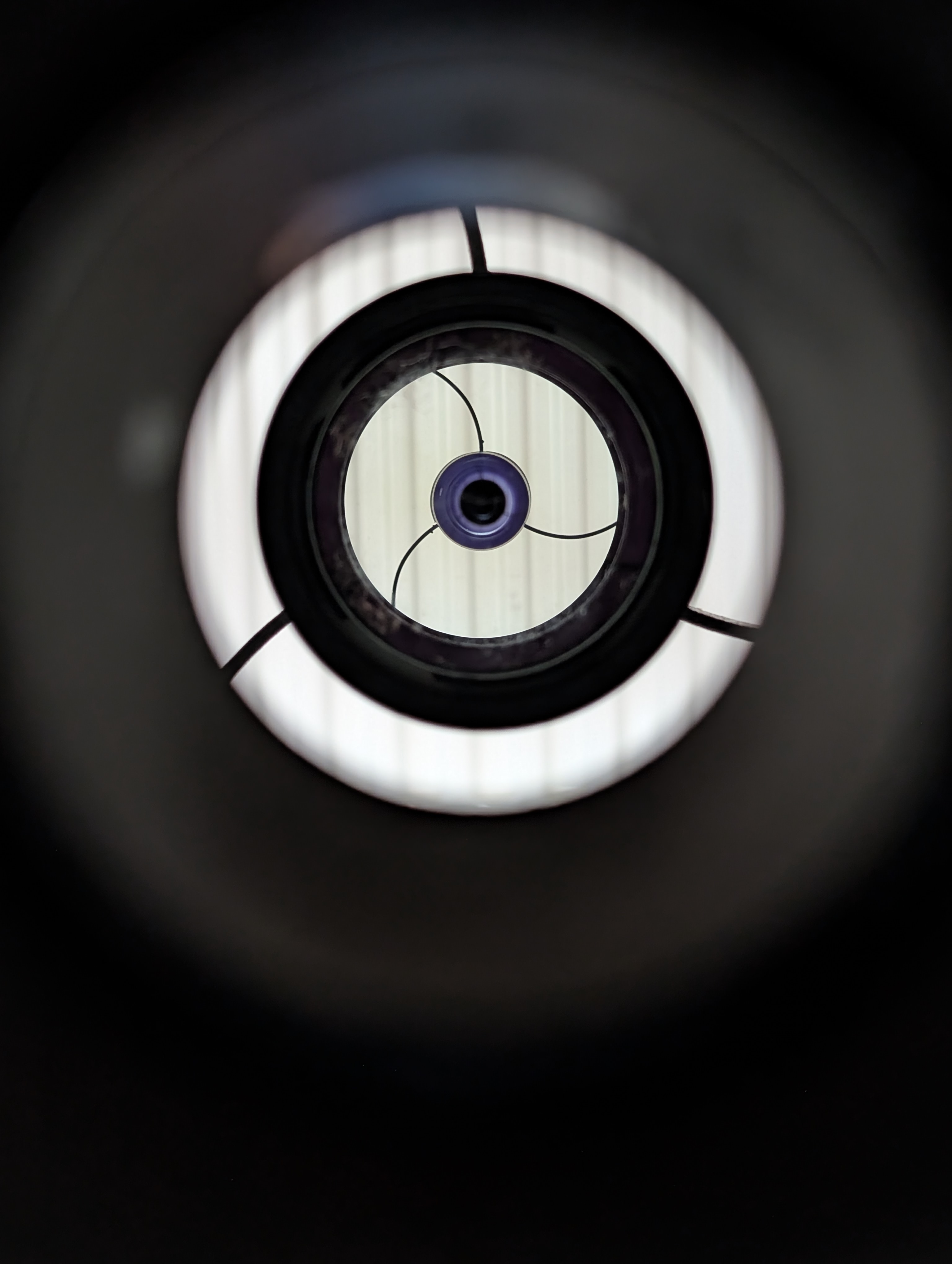

Dokážu zatím říct, že kolimace není perfektní, mezikruží kolem rozostřené hvězdy není zcela symetrické, což asi i lze čekat, ale nedokážu říct, do jaké míry to lze spravit primárním zrcadlem. O sekundáru nemluvím, tam se bojím sáhnout, ale se šrouby, které drží sekundární sestavu, někdo přede mnou pohyboval, což nejspíš není dobrý znamení.
Zaostřená hvězda je relativně ostrá, ale ta asymetrie se tam možná maličko propisuje. Fakt nevím co čekat... je to můj první scope.

pokud někdo šáhl ustanovení sekundáru (pokus o kolimaci), tak už opravit normálně nepůjde
Výrobce TAL zakazuje šáhnout na sekundár, kolimace výhradně primárem.
Kdysi pan Matoušek dával do pořádku TAL 200K, ale hrál si s tím velmi, velmi dlouhou dobu aby ukazovalo slušně.
Pokud by šlo vrátit, vrátil bych
Příspěvky: 12987
Re: TAL 150K - vyplatí se renovace, nebo radši vyměnit?
Možná se bude hodit manuál. https://stargazerslounge.com/applicatio ... p?id=45041.
Já bych ošetřil rezavé šrouby, vyčistil optiku a zkolimoval primárem a neřešil bych to, cena jistě byla lákavá.
