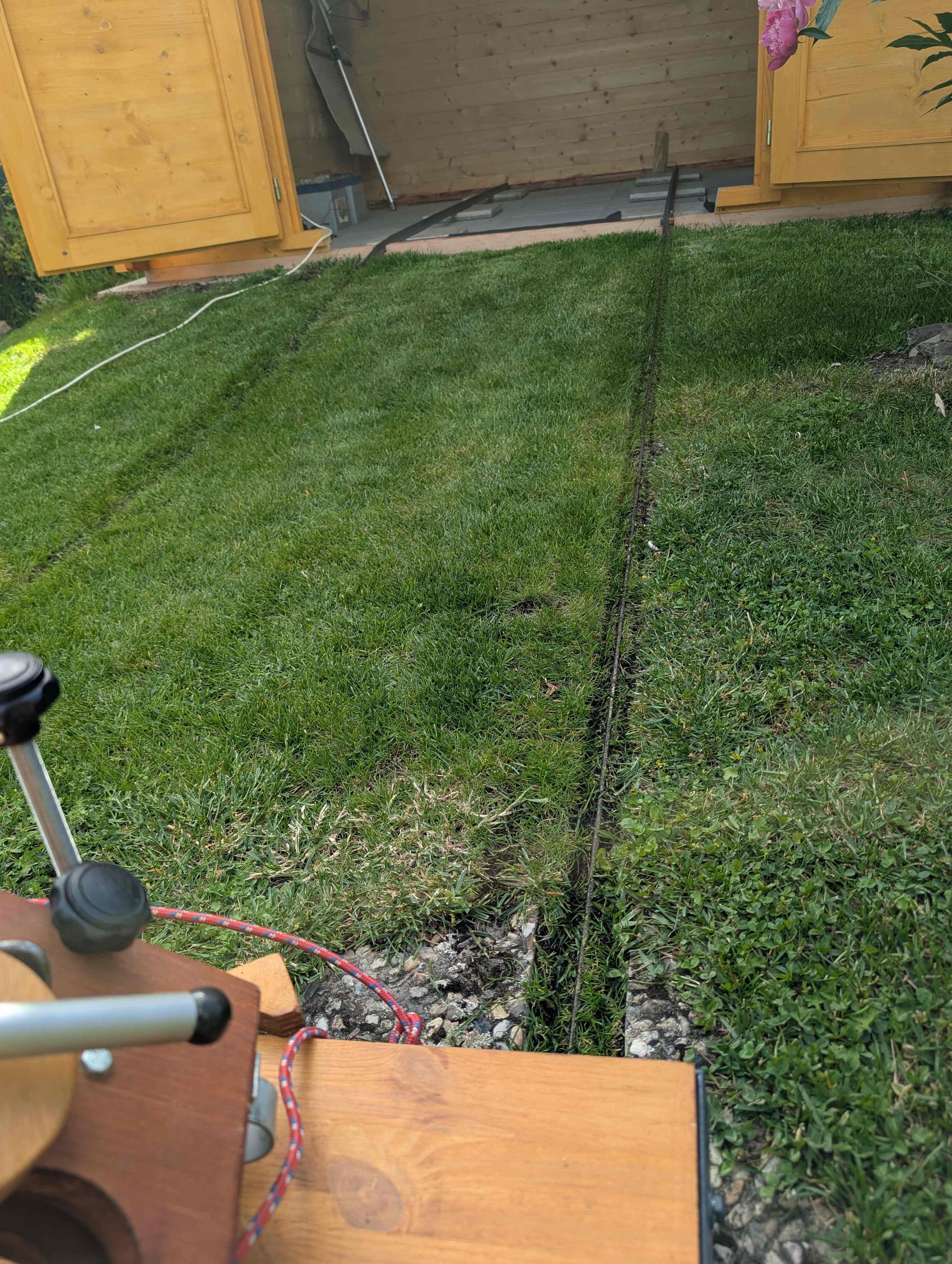

Koleje s vozíkem - žádný drnový problém - všechno je přesně tak, jak jsem si představoval. A to se moc často nestává!
Astrobouda - tím, že se Hvězdostroj přestěhoval z altánu, nastal jediný problém. V boudě je sucho a ve vzpěrách Dřeváku vyschly na koncích zatlučené dřevěné špalíky, ve kterých jsou závitové tyče pro našroubování koncových koulí. Měl jsem špalíky jištěné navíc příčnými šrouby, ale stejně se tam objevily vůle. S těžkou kamerou se špalíky vysunovaly a zasunovaly o cca 1mm a nedržela kolimace. Tuhle příčinu jsem hledal dlouho a zazdil pěkných pár nocí a pár fotek. Po odhalení příčiny byla oprava snadná - špalíky jsem brutálně vlepil zpátky a znovu zajistil příčným šroubem a také pořádně utaženou maticí na závitové tyči zevnitř - už to nepůjde jednoduše štelovat, ale stejně už není co, délka vzpěr je jak má být.
