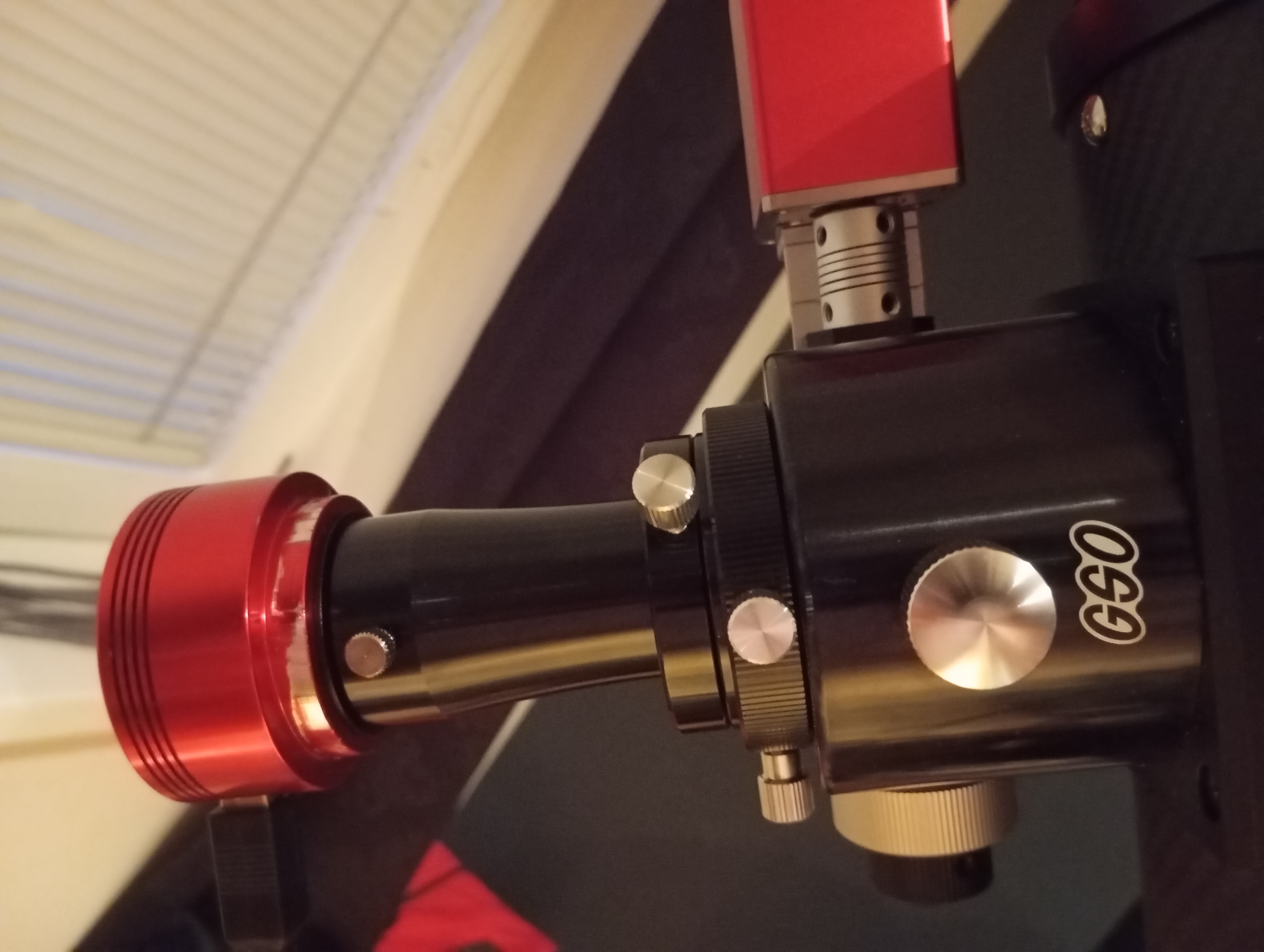

Ahojte, som nový pokiaľ ide o fotografovanie planét. Trochu som si toho prečítal a mám nejasnosti ohľadom vzdialenosti medzi GSO Barlow 5x APO a kamerou ZWO 224mc, pričom používam teleskop GSO 200/800.
Na internete som sa dočítal, že nie je daná striktná vzdialenosť Barlow - Kamera a je to skôr hokus-pokus. To je ale dosť divné, pretože to by znamenalo nastaviť výťah na vzdialenosť, ktorá je náhodná a zároveň nastaviť náhodne vzdialenosť Barlow - Kamera a trafiť sa presne by asi trvalo hodiny.
Preto by som poprosil o radu, či je nejaký vzorec, ktorý by som mohol použiť na vypočítanie vzdialenosti medzi Barlow - Kamera.
Ďakujem za každú radu :)

Hmmm, takže keď dám kameru do barlow a úplne vysuniem výťah a stále mám rozmazaný obraz, tak nie je chyba vo vzdielenosti Barlow - Kamera, ale to, že musím použiť predlžovacie kruhy na okulárový výťah?

Ak to je skutočne tak, to je to pre mňa tiež problém, pretože ak zasuniem výťah dnu, tak aj tak to je rozmazané. Skúsil som to aj s korektorom, keďže s nasadeným korektom sa musí (aspoň v mojom prípade) výťah zasunúť cca o 130mm.

Je možné, že mám vysoký výťah?

Mám Sky-Watcher 0.86x

Kotúčik nájdem, snažím sa to zaotriť na objekt vzdialený 40 metrov. Ale to je asi málo xD Momentálne čakám na hviezdy, ale tu v centre ich je vidieť tak 30. Ale spomínam si, že aj keď som sa snažil zaostriť na mesiac, tak 0 bodov. Bol to iba rozmazaný kruh a ani minimálny náznak zaostrenia.
Korektor mám Sky-Watcher 0.86x.

Je tam barlow GSO 5x Apo. Ak tam nie je Barlow, ale dám tam okulár, alebo kameru, tak zaostrím pomocou výťahu. To ide bez problémov.
