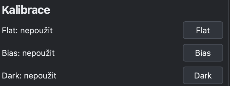

Re: Astro Stacker 2.5 - skládání astronomických snímků
Přidal jsem možnost výběru kalibračních snímků Dark, Flat a Bias přímo v pravém panelu aplikace.
Po kliknutí na příslušné tlačítko se zobrazí dialog, ve kterém lze vybrat:
Master snímek (Master Dark, Master Flat nebo Master Bias), nebo Složku s kalibračními snímky.
Pokud je vybrána složka, aplikace po stisku tlačítka Start stacking automaticky vytvoří odpovídající Master snímek v jednotlivých složkách a následně je použije pro kalibraci. Pokud je ve vybrané složce již vytvořený Master snímek, použije se přímo bez opětovného skládání. To je výhodné zejména při opakovaném zpracování dat.
Tento způsob umožňuje uživateli organizovat kalibrační snímky podle vlastního systému ukládání obrázků a není omezen pevně danou strukturou složek v Astro Stacker.
