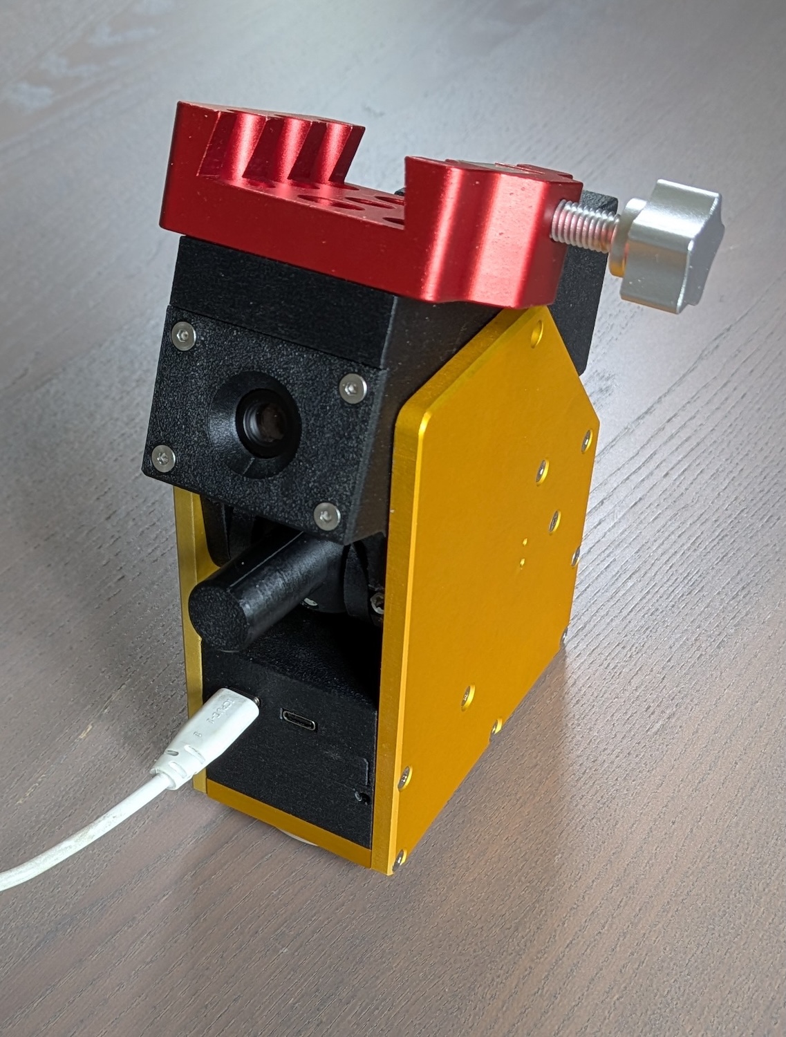

Měl jsem možnost se setkat s autorem HW a je to pěkný kousek. Jakmile bude k dispozici, hned objednám. Je to vlastně automatický klín s nosností 10 kg, ideální pro malou HD montáž nebo chytré dalekohledy, samozřejmě použitelné i pro vše ostatní..

To bude celou dobu focení kontrolovat a upravovat ustavení,když třeba stativ nebude v úplné rovině?

Ono to bude moci korigovat nepřesnosti v ustavení během pozorování díky integrované polární kameře která bude sledovat polárku a zaznamená tak případne posuvy, které můžou vznikout díky pohybujcímu těžišti nebo větru atd...
Tohle bude funkce která se bude moci zapnout v aplikaci.

Pokud mám stabilně montovanou montáž., tak ji přeci ustavuji jednou v životě, ne :)

Ano bude ale ne hned na začátku její vývoj bude trvat nějakou dobu než bude dostupná . To ustavení je v tom smyslu že člověk rozbalí a jenom dá na stativ a poté se to zapne a začne to jet podle algoritmu a ustaví montáž bez žádného dalšího přičinění. Ono to využije nejprve gps na získání výšky a kompas na nasměrování na sever a poté to přepne na přesné ustavení s pomocí integrovaného elektronického hledáčku. Ono to nebude ani potřebovat ani na poprvé jakkoliv nastavovat tato ustavovací jednotka si zjístí všechno sama. Pokud bude chtít uživat využít jakékoliv další pokročilou funkci (Sledování ustavení během noci, kompenzace nesoosostiti osy montáže atd..) tak na to bude muset využít webovou aplikaci (Pro mobily nám bude ještě nějakou dobu trvat tu aplikaci vyvinout).

Chapu to spravne ze prijdu na louku, postavim stativ a je uplne jedno ze to tve zarizeni bude mirit treba na jih a po chyceni signalu GPS a podle internho kompasu se to tve samo otoci presne na sever ?

Ano takto to bude fungovat. Ještě tuhle část momentálně nemáme implementovanou, a pracujeme na její implementaci. Momentálně funguje ustavení s pomocí elektronického polárního hledáčku.

Mně tedy zatím tady chybí základní informace. Jaká montáž se na to bude montovat= AZ nebo paralaktika, a typově asi jak velká. Nebyla by alespoň fotografie z celkového testování = včetně montáže a teleskopu ? Tohle na fotce mi přijde jako malý modýlek pro nějakou hračkovou montáž. Jenže na malou montáž pro fotoaparát je tohle naprosto zbytečné. A ALT/AZ montáž tohle nepotřebuje- tam stačí jakákoliv vodována a někulik sekund ruční manipulace.

MilAN píše: ↑14. 06. 2026, 10:32 Mně tedy zatím tady chybí základní informace. Jaká montáž se na to bude montovat= AZ nebo paralaktika, a typově asi jak velká. Nebyla by alespoň fotografie z celkového testování = včetně montáže a teleskopu ? Tohle na fotce mi přijde jako malý modýlek pro nějakou hračkovou montáž. Jenže na malou montáž pro fotoaparát je tohle naprosto zbytečné. A ALT/AZ montáž tohle nepotřebuje- tam stačí jakákoliv vodována a někulik sekund ruční manipulace.
Je to určené pro malé montáže jako se skyguider nebo star adventurer nebo i male harmonické montáže jako teeseek 11(Malé paralaktické montáže). Bude se to taky vzužít pro malé apochromáty s astronomickýma kamerama. Nemusí to nutně být jenom pro fotoaparáty + na jižní polokouli nemají polárku a to ustavení tam trvá déle (Bez pc). Samozřejmně se nejedná o náš finálni produkt vzužívající tento softwér a elektroniku co jsem vyvynuli. Ale je to spíše náš první produkt s ní.
Zde je fotka z testování (Testoval jsem to i venku ale tam nemám pěknou fotku + to vypadá stejně).

Něco podobného se už vyrábí : Jeden můj známý si to objednal, ale dodací doba je 4 měsíce. Je to sice krásná strojařská práce, ale i tak mi v době, kdy pomocí Asiair, nebo Stellavita ustavím montáž za 3 minuty, tohle přijde jako dost zbytečná věc. Aby to fungovalo, musí to být dokonale tuhé a bezvůlové, což je pro větší zátěž docela problém a ty malý hračky s ohniskem do 500mm se upointují i když je nastavím podle apky v mobilu.
