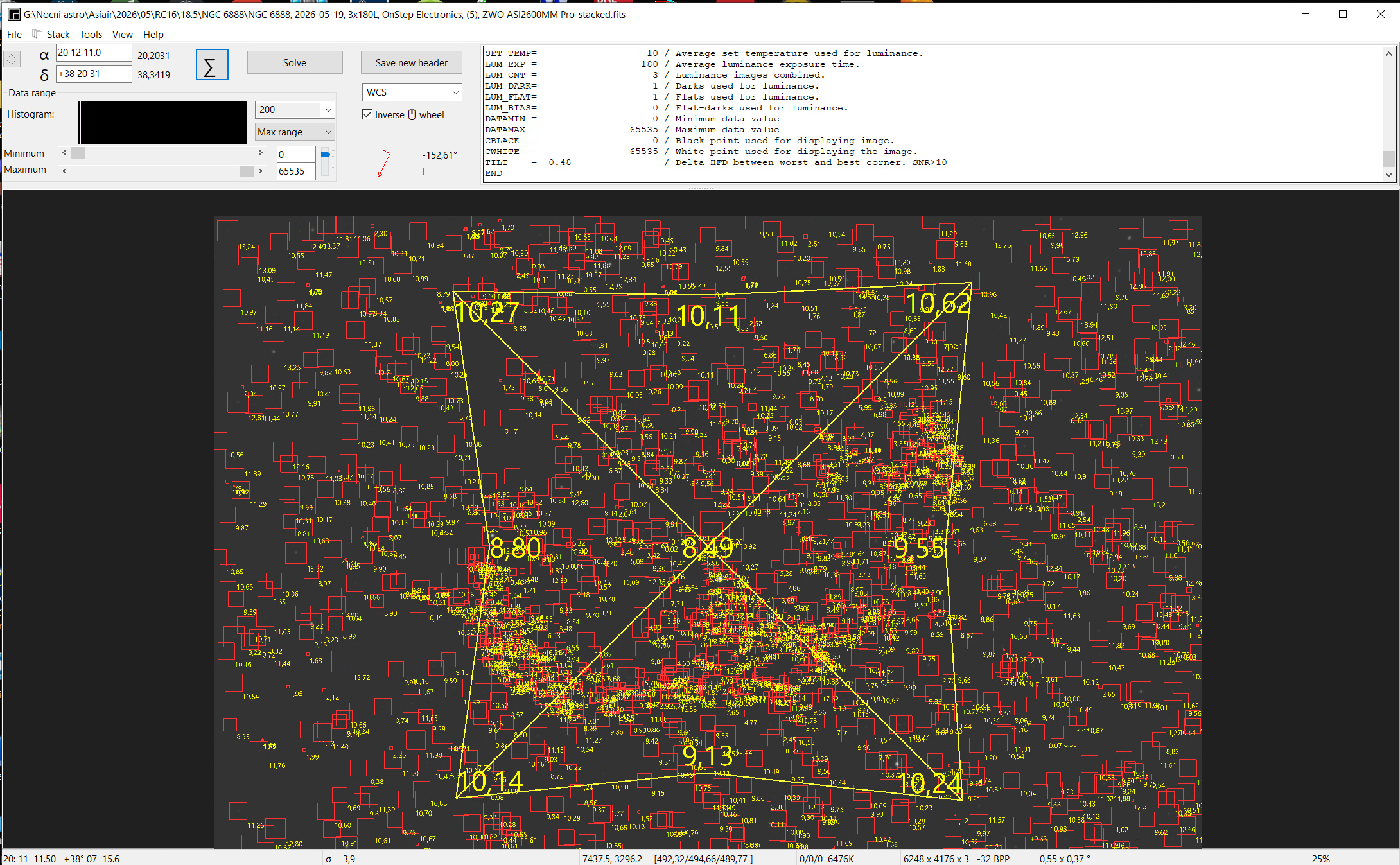

Poradí někdo?
Svojí včerejší seanci jsem zakončil jedním výstřelem 10 min v HA na NGC6888, která ještě nebyla v zóně mraků. Zkusil jsem otestovat tilt v ASTAPu, ale nějak výsledku nerozumím. Rohy vypadají OK, ale pak se to tak divně láme. V čem je problém, čím to lze narovnat ? Změnit BF Riccardiho?
- C27.jpg (1.05 MiB) Zobrazeno 1765 x
- astap.jpg (1.75 MiB) Zobrazeno 1765 x

Re: Poradí někdo?
Mě to spíš přijde jako lehce rozkolimované.
Re: Prosím poraďte
Může být. Dělal jsem s tím docela psí kusy, tak to večer zkontroluju. Jsem blb, že mě to nenapadlo. Nový výtah by si kolimaci asi zasloužl.
