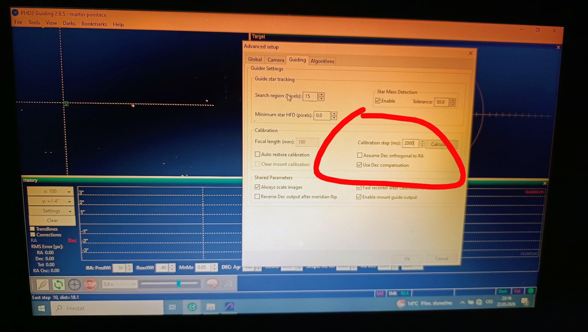

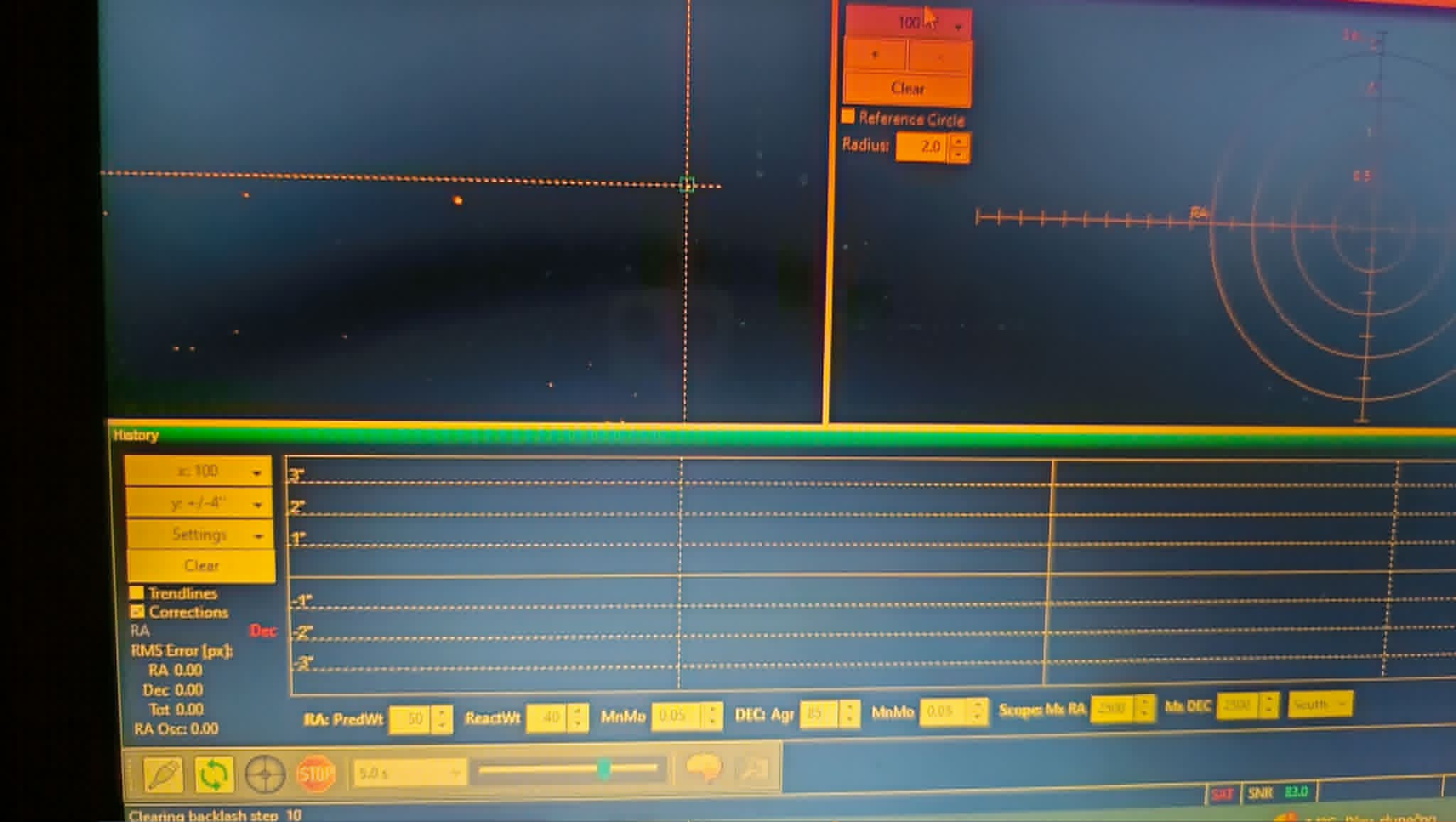

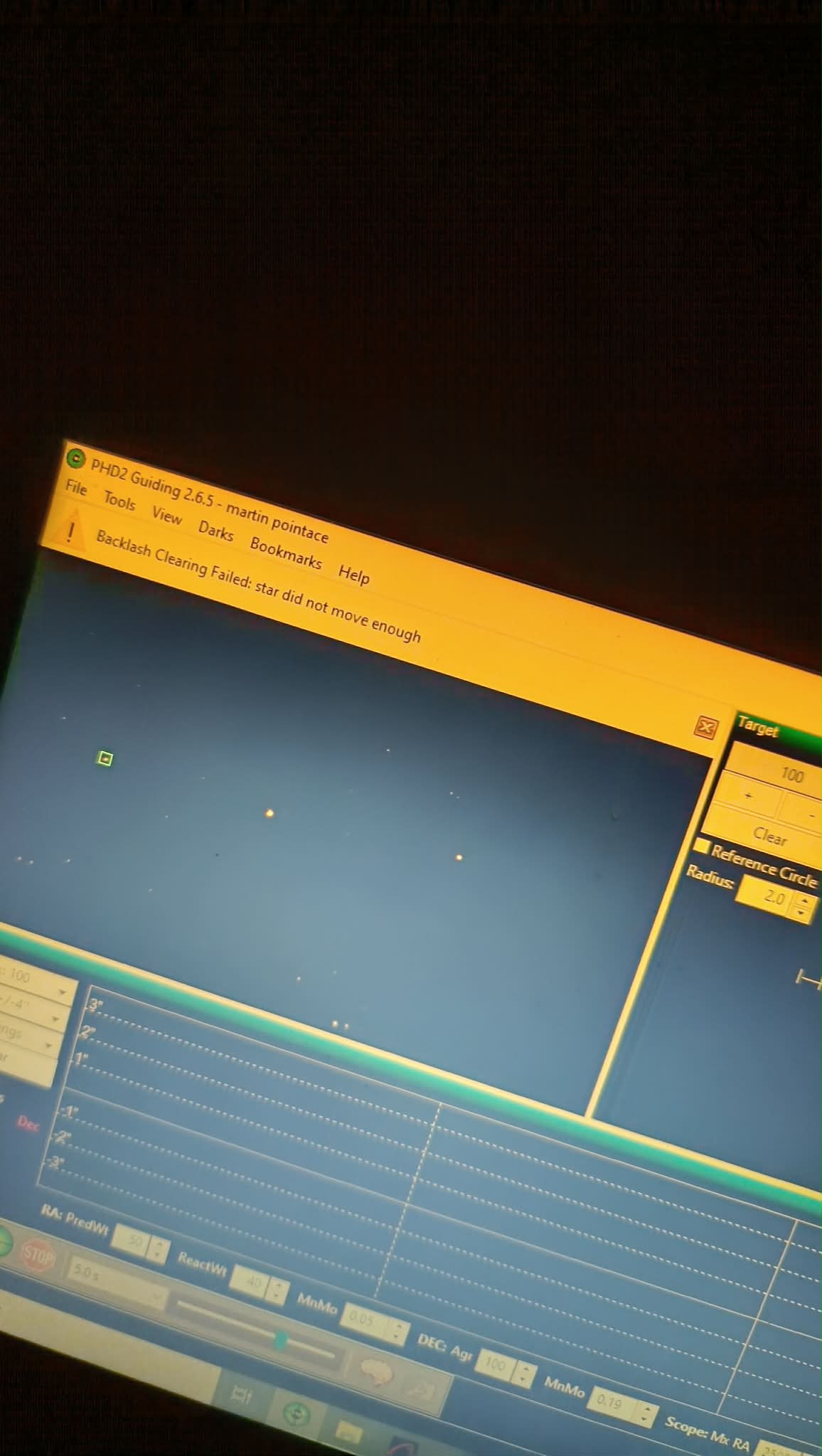

Ahoj, jsem zoufalý, opět jsem to nerozchodil a promeškal další pěknou noc, vše jsem zkoušel a dvě hodiny se lopotil.
Můžete mi prosím říci co dělám špatně?
V Phd2 mám "on camera". Minimal movement jsem zkoušel od 1200 do 3000 ms.
Vyrovnal jsem pointační kamerku v hledáčku, lépe zaostřil. Dal jsem expozici 5 s.
Stále mám nějaký backlash problem a že se hvězda nehýbe. Manuálně jsem zkoušel dávat povely, ale nepoznal jsem pohyb hvězdy, žádná hláška nebyla, nic.
S ručkou normálně obě osy fungují.
V čem může být problém? Už to vážně potřebuji nějak rozchodit. Hodinu jsem tahal dalekohled, ustanovil vše a pak mě vypeče pointace.
Pokud byste byli tak hodní a mohli mi zkouknout nastavení, jestli tam nemám nějaké blbosti, budu rád.
Děkuji.
Use dec compesation - enable:
https://opu.peklo.biz/p/26/05/23/1779551871-0f2dd.jpg

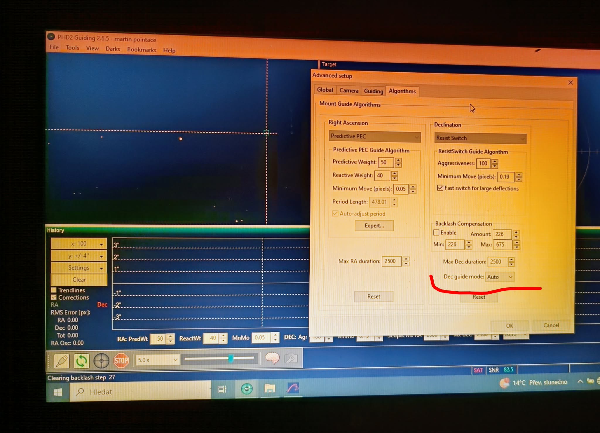

Dec guide: Auto
Backlash comp: -
https://opu.peklo.biz/p/26/05/23/1779551913-aecd8.jpg
Dec guide: Auto
Backlash comp: -

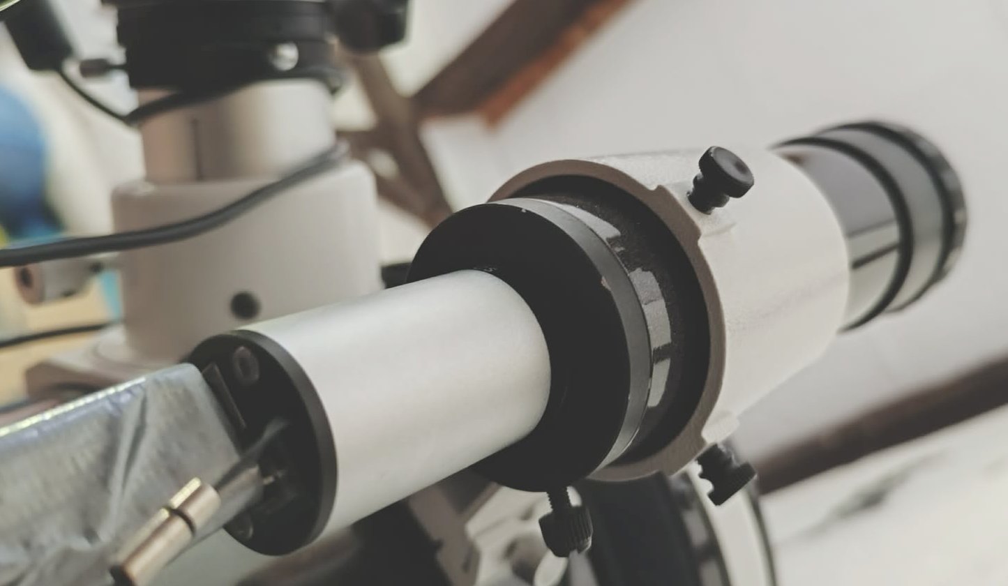

pointační hvězda:
https://opu.peklo.biz/p/26/05/23/1779551986-cf56f.jpg
vycentrovaná kamera:
https://opu.peklo.biz/p/26/05/23/1779552043-c345f.jpg

Ano, to mám, přesto mi to nepointuje, viz můj post s obrázky
Vašek mi poradil, že se mám zbavit ručky a ovládat montáž z APT, nebo pomocí NINA. Mohu se to zkusit naučit, ale s ručkou už umím, dělám tak kalibraci na hvězdy atd.

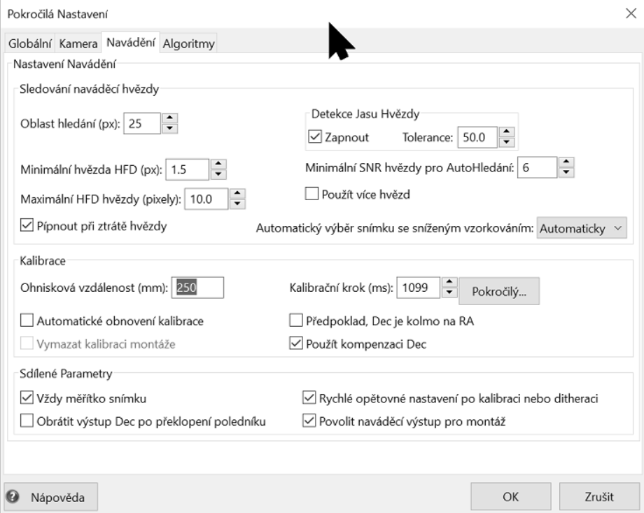

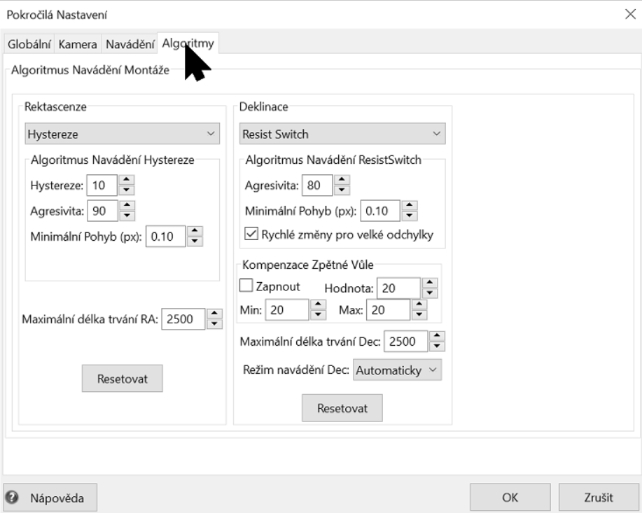

Je úplně jedno ,jak a z čeho budeš phd2 ovládat.
Tady je moje nastavení: Ber to jako informační., mám delší pointér, ohniska si nevšímej.
Pokud se kalibruje, pohybuje se při tom montáž v Deklinaci? Je vidět pohyb?
Pokud se nakonec objeví ta hláška o backlash, mohlo by to znamenat, že je velká vůle šneku v deklinačním pohybu.

Vždyť na tom tvým 1. obrázku to právě dělá kalibraci v A, , po ní to přejde do kalibrace v DEC.Je to vidět v grafu a číselně dole pod tlačítky.
