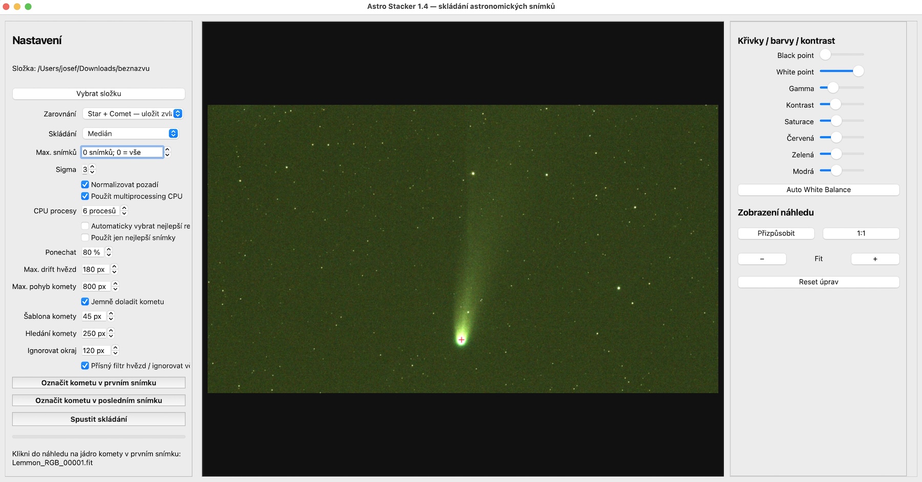

Dodělal jsem verzi 1.4, která obsahuje i skládání snímků komet. Celý program má asi 100 kB a je napsán v Pythonu. Standardně využívám 6 jader ze 12ti, procesor M2 Max v MacOS. Pro skládání komet jsem zvolil klasiku, označení prvního a posledního snímku místo automatické detekce, je to jistější a přesnější. Program je rozumně rychlý, i když nemá akceleraci GPU. Složení 65 snímků na hvězdy, uložení snímku a následně složení na kometu a uložení snímku trvá 90 sekund. Výsledný složený snímek metodou Median je níže. Fotografie FIT byly pořízeny chytrým dalekohledem DWARF III.
Kompletní nastavení programu lze uložit do profilů a následně dle potřeby otevírat.

Re: Astro Stacker 1.4 - skládání astronomických snímků
Také jsem nad něčím podobným chvilku přemýšlel, neboť stále ještě dělám kalibraci v již léta nepodporovaném Nebulosity a nějak se mi stále nechce přejít i s tímto do PixInsightu.
Nabízíš to někde ke stažení a hraní? Nebo je to ještě v procesu piplání?

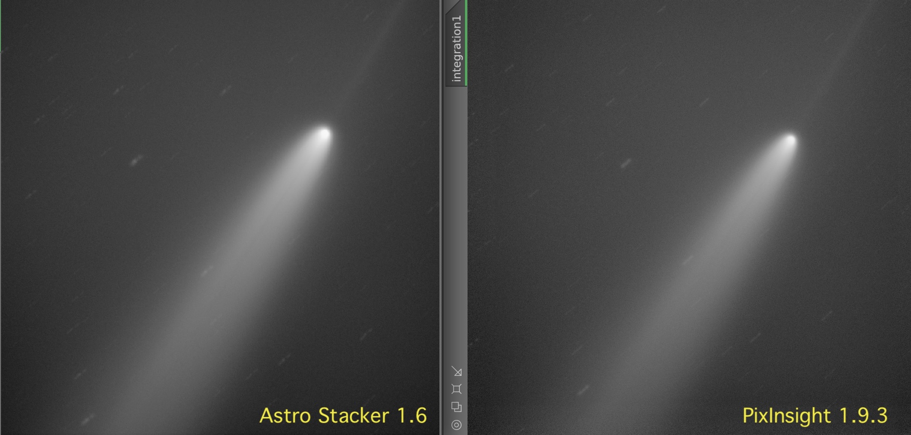

Mám PixInsight rád, první placenou verzi jsem měl v roce 2009. Je to poměrně složitý nástroj, který umí více věcí, než kdokoli využije. Díky pluginům se z něj stal nejmocnější nástroj co znám. Nicméně má spoustu slabostí a někdy je zbytečně složitý nebo naopak jednoduchý. Proč autoři už dávno neudělali v kalibraci barev (PhotometricColorCalibration) to, že se automaticky udělá platesolving v jednom okně, nechápu. Siril toto má již dávno.
Při pořizování EAA dochází u těchto přístrojů k velkému pohybu objektů v zorném poli a Pixi má pak problém tohle skládat. Např. kometa s označením první a poslední hvězdy si s 60ti snímky vůbec neporadí a vznikne mozaika mnoha komet v jednom obraze. Aby tyto konkrétní soubory dokázal složit, musel jsem označit polohu komety skoro na každém třetím snímku, takže piplačka. Z programu Astro Stacker (AS1.6) vypadne barevný složený snímek pouze s označením první a poslední polohy komety díky tomu, že lze nastavit výrazně větší oblast hledání jádra komety. Níže vidíte výsledek obou programů, kde v AS1.6 to trvalo 1,5 minuty a v Pixi jsem s tím laboroval půl hodiny.
AS1.6 vznikl vlastně tak, že jsem si chtěl vyzkoušet naprogramovat něco velmi jednoduchého a nakonec vznikla verze, která má podstatně více funkcí než jsem plánoval. Program se rozhodně nesnaží nahradit Pixi nebo Siril, jen vzniklo něco jednoduchého na použití a mnoha lidem to může stačit pro získání složeného obrázku s úpravou v nějaké grafickém programu nebo jen exportem složeného obrázku v AS1.6.
No ale v PI treba vzdy zarovnat najprv na hviezdy, a potom staci kometu zarovnat vybranim prvej a poslednej polohy a zvysok medzisnimkov musi sediet, kedze zarovnanie na kometu uz pracuje so snimkami zarovnanymi na hviezdy... predpokladam ze to tak robi aj Siril, len to ma mozno v jednom kroku - obe aktivity.Psion píše: ↑16. 05. 2026, 16:01 Při pořizování EAA dochází u těchto přístrojů k velkému pohybu objektů v zorném poli a Pixi má pak problém tohle skládat. Např. kometa s označením první a poslední hvězdy si s 60ti snímky vůbec neporadí a vznikne mozaika mnoha komet v jednom obraze. Aby tyto konkrétní soubory dokázal složit, musel jsem označit polohu komety skoro na každém třetím snímku, takže piplačka.
- Psion
- Příspěvky: 12850
- Bydliště: Praha
- Věk: 63
Ano i takto to lze udělat, ale je to další mezikrok.
Síce ďalší medzikrok ale stabilne fungujúci
ale ano nie je to nič nové s čím by AI vedela pomôcť

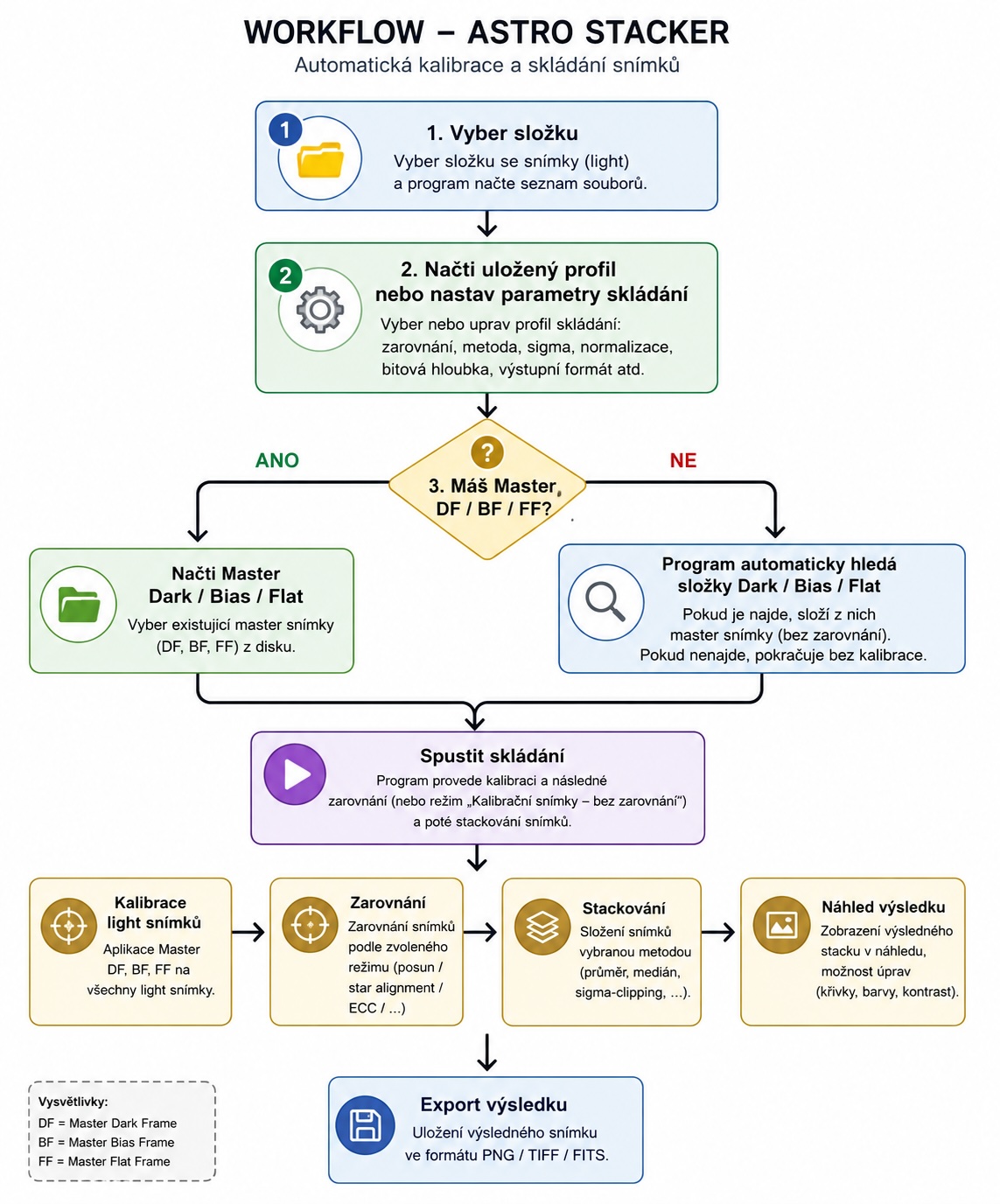

Re: Astro Stacker 1.7 - skládání astronomických snímků
Konečně je předfinální verze 1.7 hotová. Doplnil jsem kalibraci na DF,BF a FF. Pokud se vybere Master BF má přednost před složkou s BF. Udělal jsem co nejjednodušší řešení aby i začátečník byl schopen složit snímky na pár stisknutí tlačítek. Zde je workflow diagram.
