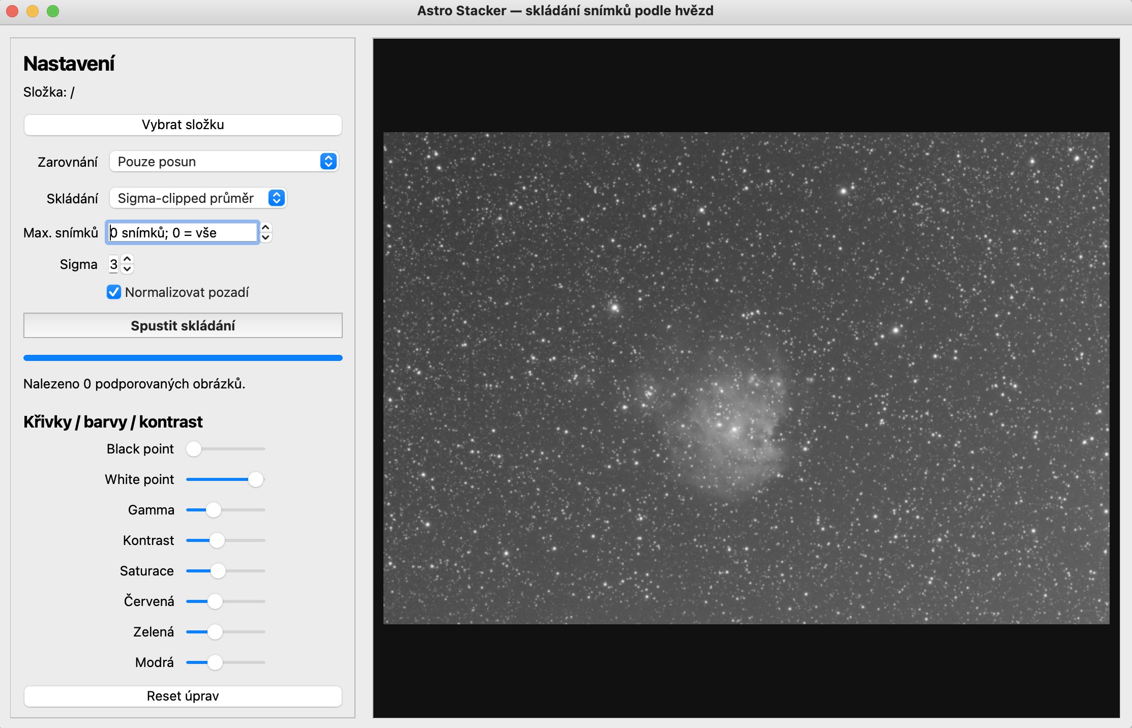

Stále více mě udivuje, co vše se dá programovat bez hlubších znalostí díky AI a hlavně poměrně rychle. Za hodinu jsem ve třech iteracích udělal aplikaci na skládání více obrázků ve složce (jpg, tiff, fit, png, bmp). Výsledek lze exporovat do jpg nebo Tiff 16 bit. Je to taková pokusná aplikace. AI doporučila další kroky:
Co by dávalo největší smysl přidat:
1) Lepší zarovnání podle hvězd
Teď používáš ECC / posun, ale můžeš jít dál:
detekce hvězd (např. blob detection / threshold)
párování hvězd mezi snímky
přesnější transformace (i deformace)
2) Kalibrační snímky
dark frames (šum senzoru)
flat frames (vinětace, prach)
bias frames
3) Automatický výběr nejlepších snímků
spočítat sharpness (např. Laplacian)
vybrat top X % snímků
4) Histogram / křivky (vizuálně)
Teď máš slidery, ale next level: zobrazit histogram a přidat skutečné „curves“ (S-křivka)
5) Podpora SER/AVI (planety)
rozbalení videa na snímky
lucky imaging
6) Výkon
použít multiprocessing (CPU) a případně GPU (OpenCV CUDA)
Důvodem tohoto příspěvku není propagovat aplikaci, ale fakt, že klasické programování končí, dnes si může udělat doma aplikaci podle svých návrhů a programátoři postoupí do vyšší ligy, kdy pomocí AI udělají úplně jiné produkty než dříve.

Tak jsem si s tím 3 dny hrál, teď už to začíná vypadat k světu.
Astro Stacker 1.3 GUI — jednoduchá aplikace pro skládání astrofotek ze složky.
Funkce:
- výběr složky se snímky JPG/PNG/TIF/TIFF/BMP/FITS/FIT
- automatické zarovnání snímků vůči nejlepšímu snímku
- režimy zarovnání: posun / afinní ECC / star alignment + RANSAC
- skládání: průměr, medián, sigma-clipped průměr
- levý panel: black point, white point, gamma, kontrast, saturace, RGB multiplikátory
- pravý panel: náhled výsledku, zoom 50 %, zoom +/-
- export výsledku do PNG, TIFF nebo FITS
- robustnější star alignment: automatická reference, filtr kvality, velký a nastavitelný EAA drift hvězd a bezpečný fallback- když star alignment selže, nebo je nedůvěryhodný, tak se automaticky použije jednodušší metoda (např. posun nebo ECC)
Funkce:
