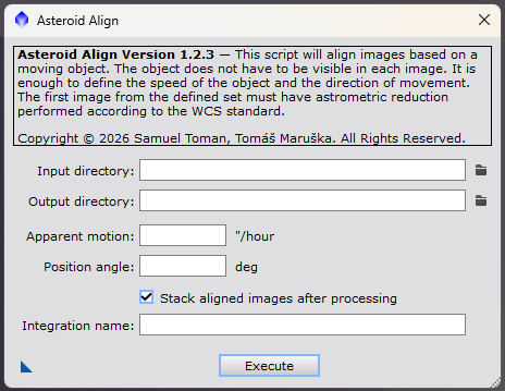

Pri nedávnom spracovaní obrázkov som narazil na problém. Ako registrovať snímky, ak samotný objekt na jednotlivých obrázkoch nie je viditeľný? Toto elegantne rieši program Astroart, ale ten už pár rokov nepoužívam. Po krátkom rozhovore s kamarátom vznikla základná verzia skriptu pre PixInsight, ktorá funguje na rovnakom princípe ako algoritmus v Astroart-e. Po pár úpravách ladeniach a vylepšeniach máme verziu voľne stiahnuteľnú a inštalovateľnú do PixInsight.
Screenshot 2026-05-08 141331.png (24.17 KiB) Zobrazeno 2157 x
Užívateľské rozhranie je jednoduché a všetky polia a prvky majú definované tooltipy s nápovedou. Ak má niekto záujem vyskúšať skript, linku, postup a viac informácií nájde na stránke https://www.astrophoto.sk/2026/05/aster ... -objektov/
