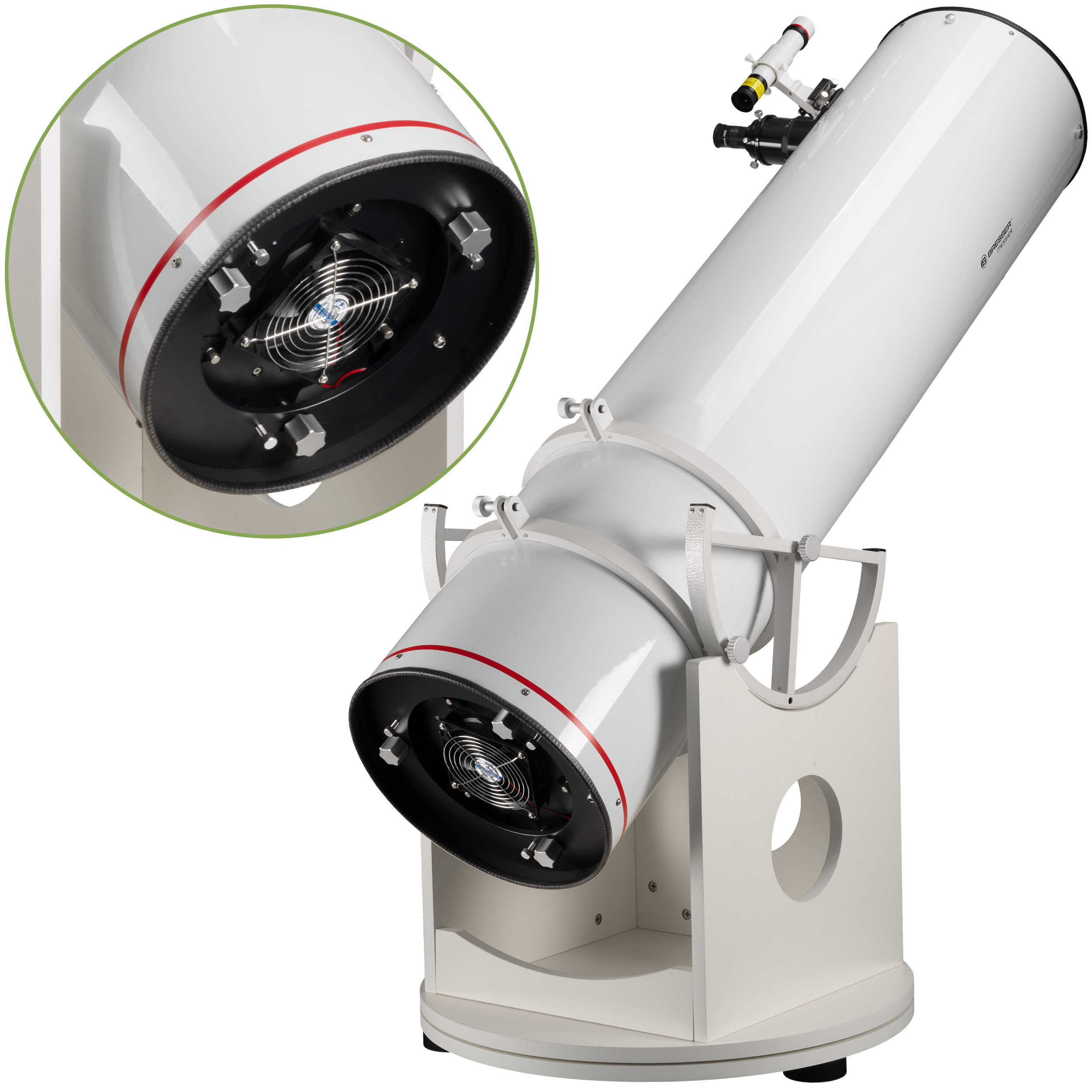

Tady máte třeba jeden.
- Bresser-Messier-12-Dobson.jpg (469.79 KiB) Zobrazeno 1649 x

Samozřejmě, ale to je jediný z desítek vyráběných. Navíc technicky-konstrukčně opravdu vrklavý paskvil. A na Dobsonu je možnost otáčet tubusem celkem k ničemu. To pochopíš, až jej budeš provozovat.
Ale v podtstatě jsem se ptal na co, co není jasné na velikosti základny.Všechny Dobsony ji mají velkoui jako je box. Co je potřeba řešit ? To byla přeci tvoje prvotní otázka.
