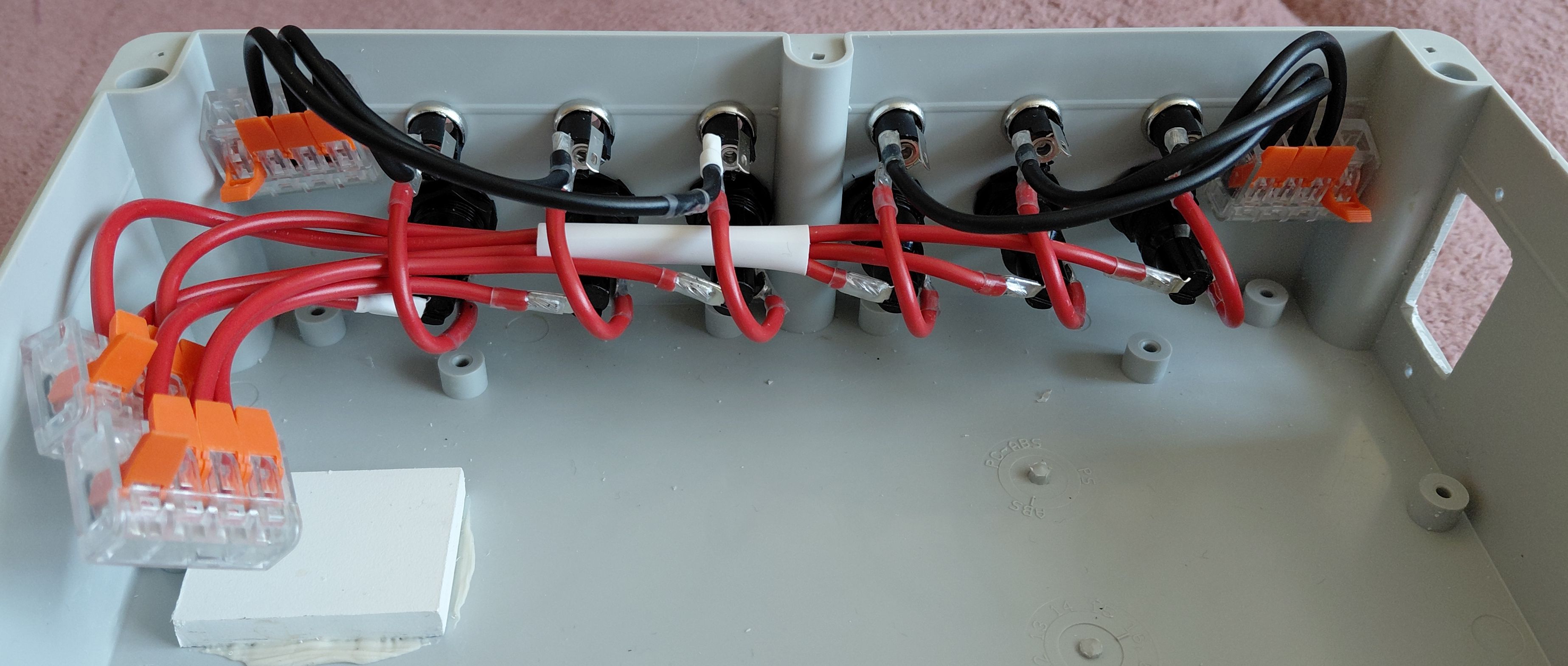

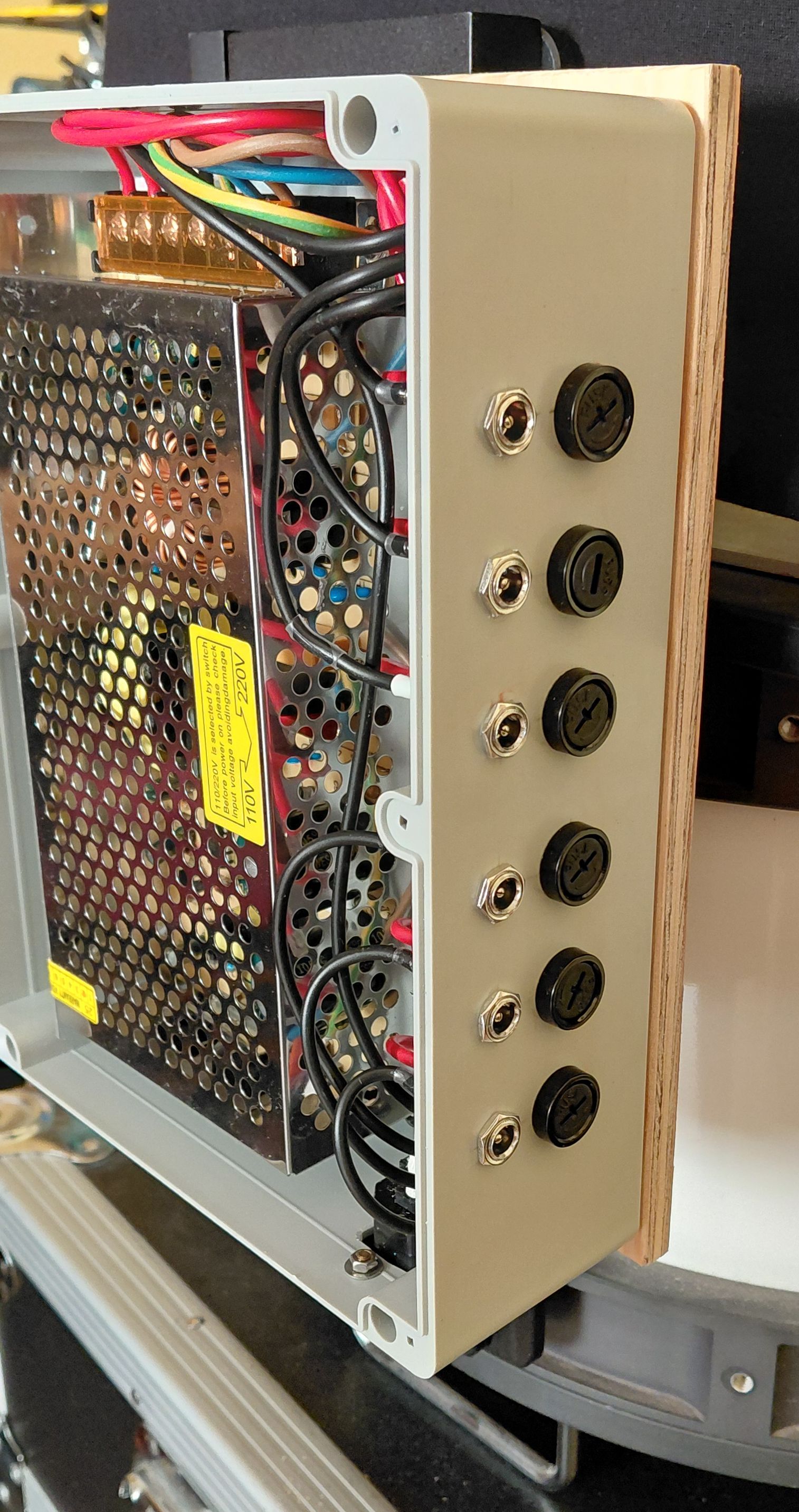

Naburko píše: ↑06. 05. 2026, 13:47 Ono je to zbytočné až kým sa niečo nestane. :D V porovnaní s poistkou ktorá stojí keď hodne preženiem 1€/25Kč je cena za zachránenú techniku mnohokrát astronomicky (a tu to platí dvojnásobne) vyššia. :D O využití poistiek by sa vedel rozpísať aj Tomáš - FunTomas, snáď sa tu svojim zdrojom pochváli!
Môžem potvrdiť, že som prepálil asi 5 poistiek, kým som prišiel na príčinu problému. Tou bol prepólovaný napájací kábel. Moja výrobná chyba, ktorá nebola odhalená kontrolou. Tak som sa týmto káblom snažil pripojiť EQ8 a vždy to v momente prestalo fungovať. Ktovie čo by sa stalo, ak by zdroj nemal poistky.
Prikladám pre zaujímavosť ešte fotografie zdroja
Vnútorné prepojenie kabeláže ku konektorom a poistkám
Osadené a zapojené aj so zdrojom 12V/20A
A napokon umiestnenie na montážnej lište ďalekohľadu
Pozitívom tohto riešenia je výrazná redukcia kabeláže visiacej z montáže. Jediný vstupný kábel je napájanie 220V do krabice. A výstupom je USB kábel z HUBu umiestneného na ďalekohľade. Všetky ostatné káble (napájacie, dátové) sú lokalizované len na montáži alebo ďalekohľade.
