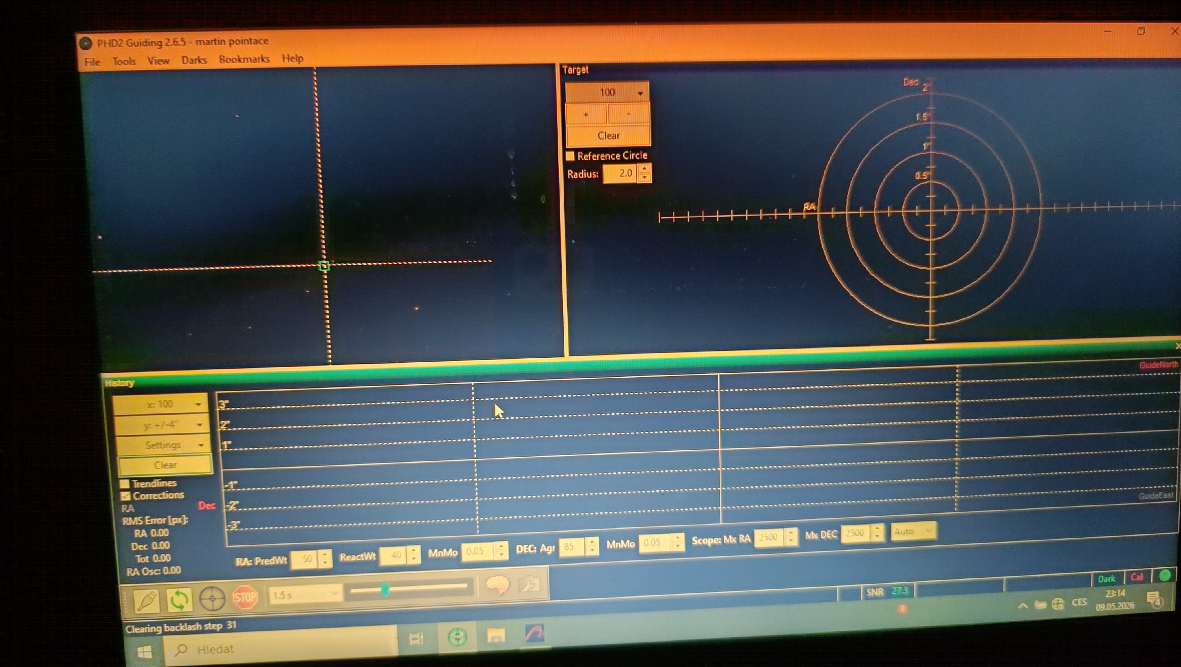

Ahoj, prosim o pomoc
jsem z toho fakt nestastny, dve hodiny priprav vseho a k nicemu.
Velmi caso nedokazu pointovat. Pise to "star did not move enough", calibration failed.
Jak to mam:
- pointacni kamera QHY, jeden kabel do montaze, druhy do notebooku
- kalibraci jsem provedl na Arcturus, byl docela vysoko (možná chyba?), fotil jsem Jehlu NGC 4565.
- řekl bych, že hvězdy v pointacni kamere byly celkem OK
- hvezdu v PHD vybiram sam, drive se mi to osvedcilo
- dalekohled byl vyvazen, srouby dotazeny
- nastaveni PHD 2 mam zhruba takto https://opu.peklo.biz/p/26/05/10/1778424476-031ba.jpg
Rad bych tomu prisel na kloub, co jsem udelal spatne. AI rika, ze montaz nereaguje na impulsy RA osy a ze mam zvysit pohyb hvezdy na 2000 ms (pri mem ohnisku, DSLR, Newton 200/1000)...ze mam v synscanu zvysit guide speed, podle me mele kraviny.
Kabely a technika jsou asi OK, protoze v minulosti jsem obcas pointoval (pri snimani jineho objektu), proto nevim co jsem ted udelal jinak. A povazte me zklamani, kdyz se konecne vyjasnilo, vyjedu 70 km daleko, ustanovim 50 kg montaz a dalekohled, najdu zajmovy objekt a pak skoncim na pointaci :'(
Moc dekuji za radu.

Re: PHD2
Nebo mam koupit nejaky ten Ascom kabel? usb a/usb b, ktery povede z montaze do notebooku?
Pak uz mam vsechny porty v notasu plne, DSLR, pointacni kamerka, ted pripadne Ascom, pak myš, takze jeste USB hub.
Kazdopadne takhle by to mohlo fungovat? Nechci ovladat montaz z notebooku, ale z rucky, jde mi jen o zprovozneni pointace.
Takze pak ascom platform instalace a driver pro eq6 r?
