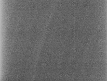

alex: Ano, vím, ale poloha kamery/výtahu na tubusu je stále stejná, poloha montáže rovněž. Změna je pouze v deklinaci +27°.
MMys: díky za tip, vyzkouším to někde doma ve tmě.
situace po provedených testech:
- doma v kamrlíku jsem ve tmě fotil strop, jak psal Martin. Oblouky se objevily i zde, stejný tvar a výskyt, jako venku na reálném objektu. To mě přimělo zkusit znovu darky...
- objektiv jsem zakryl deklem a nafotil znovu dark frames; pokud jsem nechal pouze L-filtr (výchozí), krásně "čisté", jako bez čmouh. Pokud jsem zkusil fotit darky přes průběžně měnící se filtry RGB, čmouhy se objevily i zde. Zopakoval jsem to s tím, že jsem vše kromě zadní části kamery zabalil do černé tkaniny, nic se nezměnilo - sada darků přes L-filtr OK, jakmile přejedu na třeba G, tak na prvním snímku znatelné čmouhy, na dalších již těžko rozeznatelné.
- RGB dark je pro skládání nepoužitelný

Pak musí něco svítit v kameře,.běžně dark frame nelze ovlivnit filtry, normálně přes filtry.nemuze dopadat světlo na senzor.
Když píšeš "jsem vše kromě zadní části kamery zabalil do černé tkaniny", zabalil jsi i filtrové kolo?

Tohle zcela jistě vzniká v kameře. Ve filtrkole je IR optozávora, která detekuje pozici filtrkola (přes dírky v disku). To by musela být chyba ve firmware, a zapomenuté svícení ještě po nějakou dobu expozice.
Zkus mezi snímky dát delší prodlevu, třeba ta optozávora zhasíná nějakou dobu po dotočení kola.
Pokud nepomůže, problém konkrétně popiš, včetně toho pokusu a vzorových snímků, a kontaktuj s tím moravské přístroje (nebo to pošli mě, já to předám).
Zajímavé je, že já tu kameru měl, a tohle mi nedělala. Máš v ní aktuální firmware ? Bohužel pro tyhle starší kamery už firmware + nástroj na aktualizaci na webu není. Kouknu jestli ho někde nemám. Ale ve firmě ho určitě mají a pošlou.
