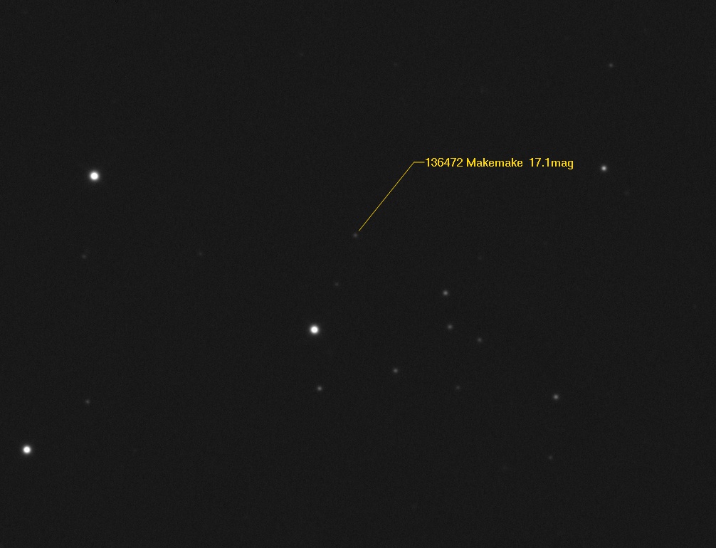

Zaujala ma táto téma. Preto som v rámci testovania automatizácie zadal ako jeden z objektov aj planétku 136472 Makemake. S magnitúdou 17.1 patrí medzi tie jasnejšie. Cieľom bolo zobraziť pohyb v priebehu 24h, no nasledujúcu noc sa zatiahla obloha a z druhého obrázku nebolo nič. Tak aspoň táto jedna snímka.
Fotené newtonom 300/1200, kamerou ASI533MM, 5x300s. Fúkal neuveriteľne silný nárazový vietor a pár obrázkov som musel vyhádzať.
