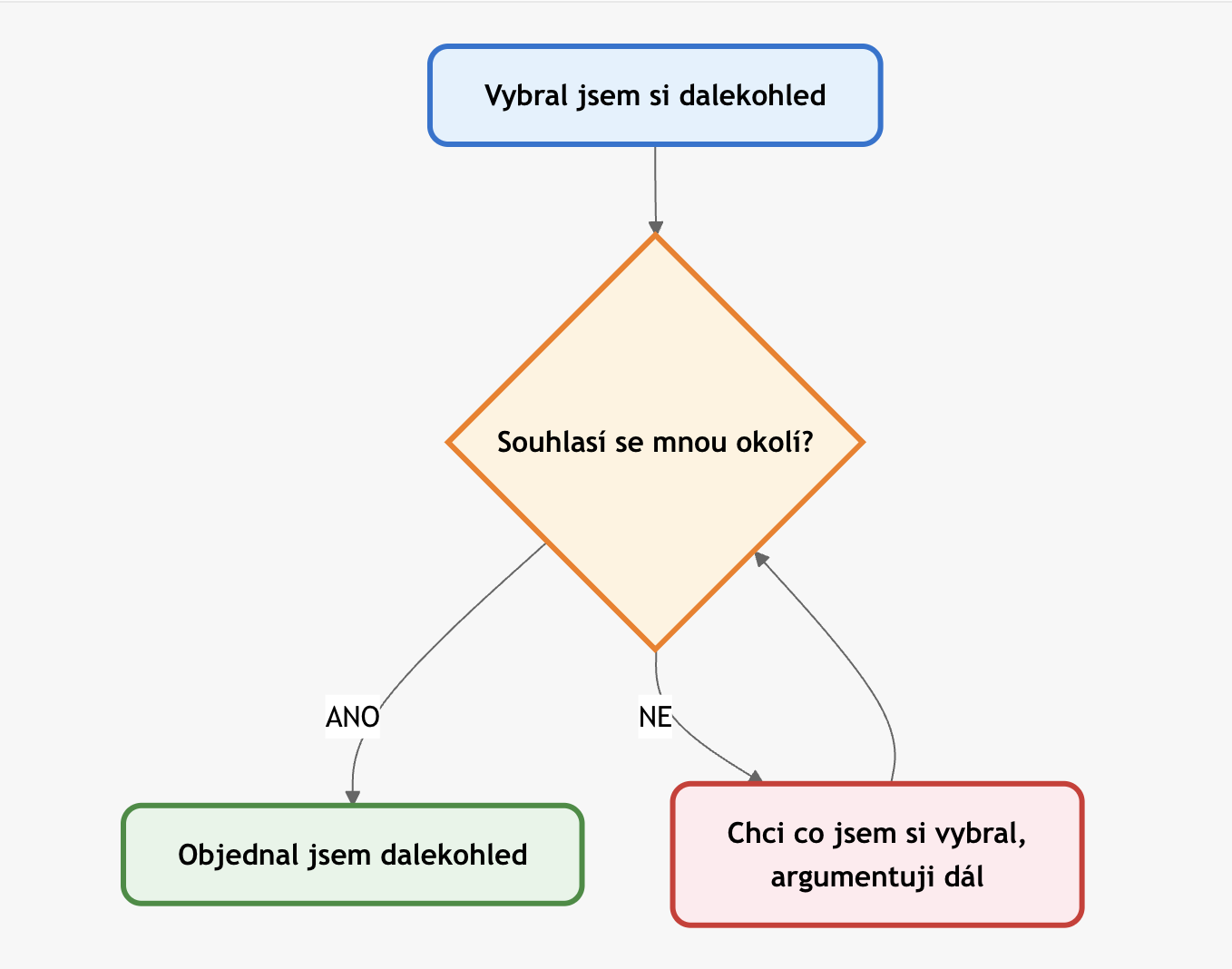

Super, ověřili jsme si, že vývojový diagram funguje, ať se daří!
Diagram vyberu.png (100.37 KiB) Zobrazeno 2228 x

Psion píše: ↑30. 04. 2026, 11:32 Super, ověřili jsme si, že vývojový diagram funguje, ať se daří!
Pepo, v tom diagramu chybí pokračováníá . Po tom, koupil jsem si dalekohled následuje : a teď poraďte, co s tím:)
