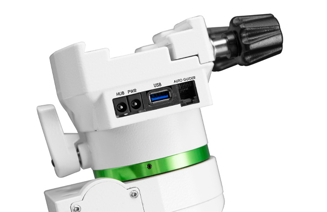

  • Proč jsou konektory z panelu vyvedeny nahoru?
  • Zase obyčený DC napájecí konektor - proč nemá GX12, jako EQ6-R, AZ-EQ5 i AZ-EQ6?

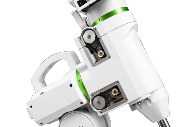

  • Kabeláž uvnitř - občas jsem svou HEQ-5 zkusmo protočil (bez vybavení a kabeláže), tady už bych si musel dávat pozor.

Podle mě je to cesta k brzkému opuštění výroby této montáže. Všechno špatné zůstalo , Držadlo je sice inovativní, ale ta vzdálenost od upnutí dalekohledu ke křížení os je neaskutečná, takže i pro malý dalekohled je potřeba velké závaží nebo alespoň daleko od osy. Řemenové převody v tomto provedení vedoui sice k tižšímu chodu při větších rychlostech, možnán truchu zmenší velikost PE, ale zase se tam "perioda" opakuje na otočku šneku 4x, takže daleko rychlejší změna a tudíž je potřeba krátké pointační expozice, aby se korekce stihla.Enkodéry, alespoň takové, jako jsou na AZ EQ6, jsou v provedení paralaktiky výrazně kontraproduktivní a pokud tam nejsou, tak jedině dobře.
