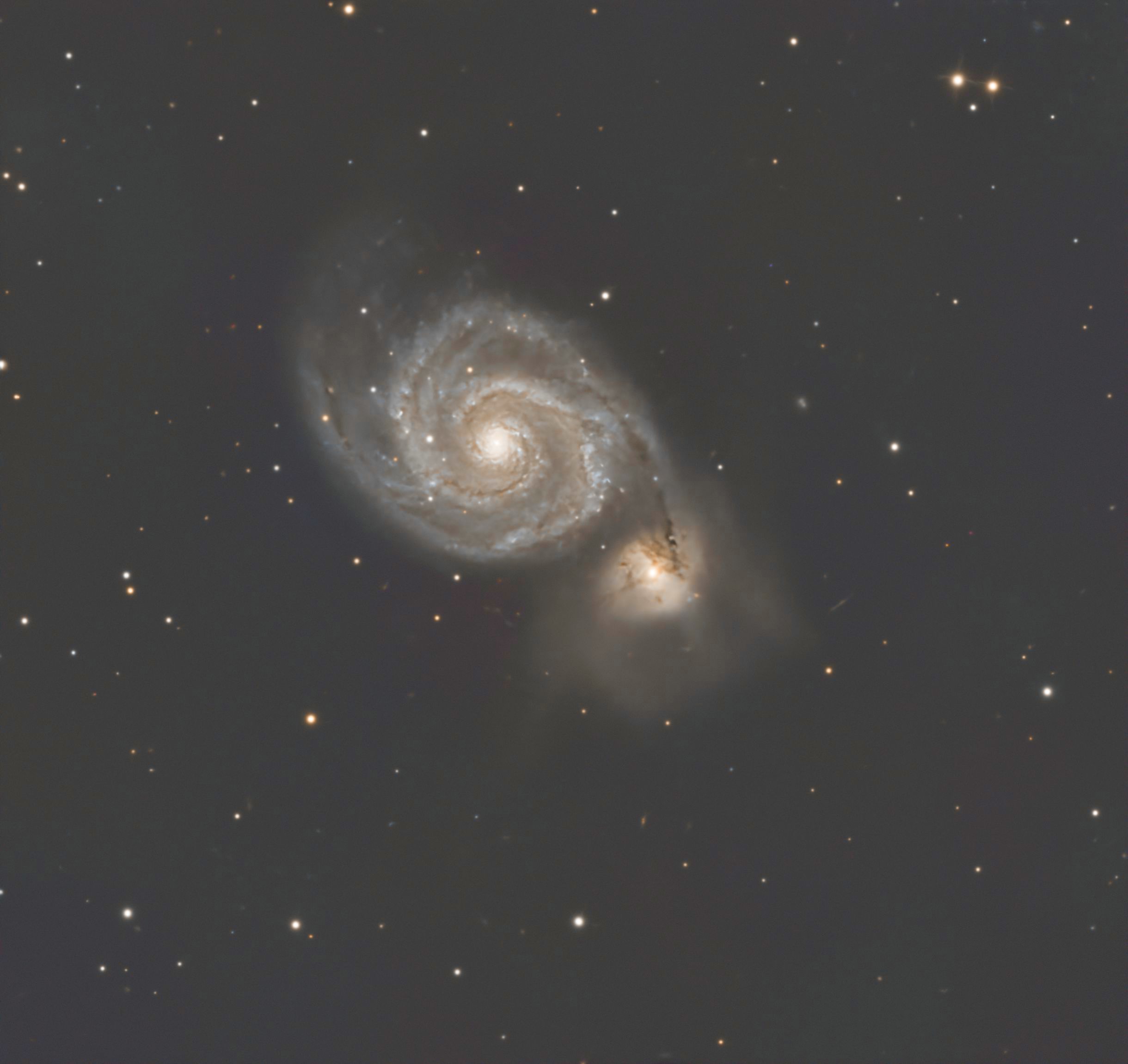

Na NEAF prezentovali nástroj PiMagic Studiol tak jsem to otestoval v default nastavení. Plugin umožnuje automatické zpracování snímků, a používá sadu pluginů RC-Astro (BlurXTerminator, NoiseXTerminator a StarXTerminator). Můžete si také nainstalovat GraXpert, který použije při zpracování.
Vložil jsem standardní složený RGB obrázek ve formátu XIFS (SCA260, 10x200s na měsíční obloze Bortle 6). Celkově si s tím poradil, i když ne úplně vše zafungovalo správně (barevná kalibrace), nakonec z toho vypadl celkem použitelný JPG obrázek. Já osobně bych tolik netlačil na pilu s dekonvolucí a odšuměním, ale použitelné to je. Neproběhla správně barevná kalibrace tak jsem odstranil zelenou a trochu přibarvil, to je vše.
- PiMagic_M51_final_PixInsight.jpg (184.5 KiB) Zobrazeno 2401 x

No nevím, výsledkem je čistokrevná patlanina. Vyžehlená až nechutně, dekonvoluce udělaná úplně blbě. Zcela zdeformované tvary malých galaxií, zvlněné difrakční kříže u hvězd v pravém horínm rohu (štěstí že tam nebyly žádné v poli uprostřed, dopadly by podobně). Jednoznačně přehnaná AI dekonvoluce a odšumění. To produkuje přesně tyhle nesmysly v obraze (sám jsem si zkusil a nikdy ven takový výsledek nevypustil).
Tohle není astrofotografie, to je omalovánka, s nereálnými strukturami. Každý objekt potřebuje svoje individuální zpracování, nějaké univerzální postupy budou fungovat přesně takhle blbě.
Bohužel je toho plný internet. Ti co uměli astrofotit dřív, před AI, mají ty snímky většinou i dál luxusní, většinou ještě o chlup lepší díky těm novým algoritmům. Ti, co to nikdy neuměli, nebo nechtěli odsedět ten nutný čas pod oblohou (o fyzikálních zákonech se naštěstí hlasovat nedá
) tak produkují takovéhle patlaniny.
Mě je to proti srsti. Pokud nemám dostatečný expoziční čas, je lepší přiznat realitu, zpracovat méně intenzivně a přiznat přirozenou úroveň šumu, než produkovat takovéhle výstupy.
Jde to nastavit asi tak 5x konzeravtivněji, nebo to je dané ?

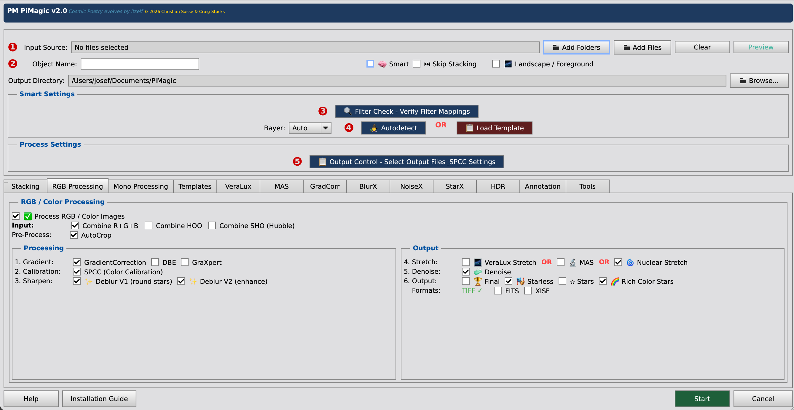

Ono to má poměrně široké možnosti nastavení, v každé záložce je mnoho prvků k nastavení. V defaultním nastavení je zaškrtnuté SMART (zřejmě AI), jakmile se to odškrtne, zobrazí se lišta se záložkami, to jsem ještě nezkoušel nastavovat. Je jasné, že jinak dopadne expozice 33 minut na mizerné obloze, jinak dopadne 7 hodin v Bortle 3. Budu si s tím hrát.
- Snímek obrazovky 2026-04-23 v 22.22.52.png (351.01 KiB) Zobrazeno 2363 x

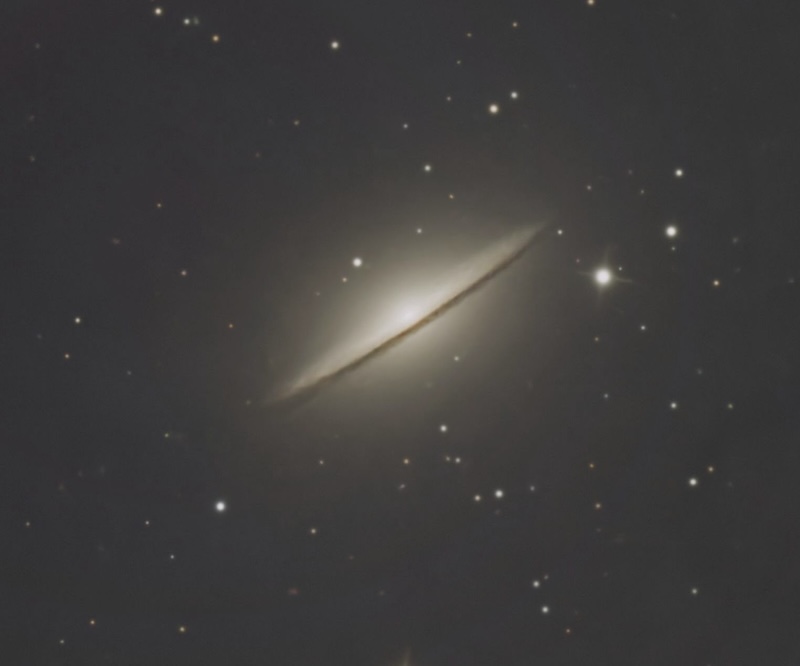

Otestoval jsem program pro úplný processing. Tedy vložil jsem adresář se soubory FIT a celý proces od debayeringu a aligmentu po výsledný snímek nechal na něm, vše jede samo po stisknutí start. Je zajímavý sledovat celý proces, jak se před očima vyrobí obrázek. Výstupem je hotová složenina galaxie ve formátu XIFS, pak TIF obrázek bez hvězd, TIF obrázek hvězd, pak upravený JPG processingem. Tedy naprosto kompletní zpracování, kdy autor může revidovat nastavení programu na složenině, nebo si to dodělat ručně sám. Test M104 jsem dělal včera při šíleném seeingu, kdy pointace lítala +/- 4", bez flat a dark frames. Byl to test procesů programu, neřeším výsledek, fotka z toho udělat nepůjde. Tohle je tzv. preview v JPG bez zásahu do procesu, expozice 15x200s v SCA260. Program si křivky nastavil sám, jen jsem zapomněl nastavit odšumění v NoiseX, zůstala tam standardní hodnota 90. Přiště zkusím i dark, flat a nastavení hodnot, které používám, v lepším seeingu.
- Final_Preview_m104_RGB.jpg (55.26 KiB) Zobrazeno 2289 x

Na plný automat to není špatný výsledek, trochu bych ubral na odšumování, tohle vypadá dost "uměle", ale pokud je to nastavitelné, neměl by být problém. Na jednotlivé objekty typu galaxie, kde není nějaké složité pozadí a gradienty v něm při focení blízko města, to je asi použitelné.

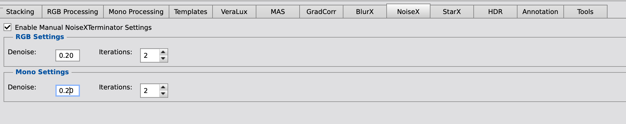

Re: PiMagic Studio
Vypnout se dá Denoise v záložce RGB processing (viz obrázek výše), pak se dá navolit v záložce NoiseX třeba na 20% a zbytek udělat ručně. Zkoušel jsem i Flat a Bias a fungovalo to, tedy plný processing je v pohodě.
- Snímek obrazovky 2026-04-25 v 15.39.38.png (80.92 KiB) Zobrazeno 2091 x
