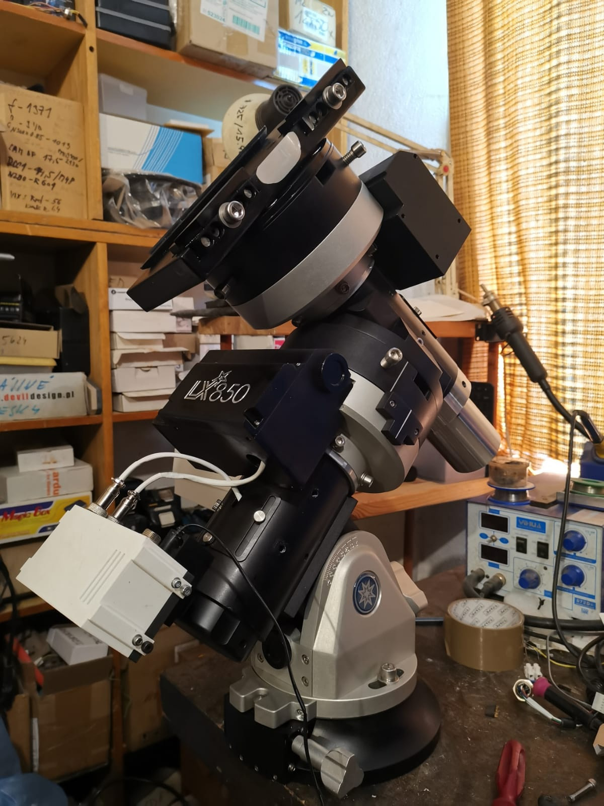

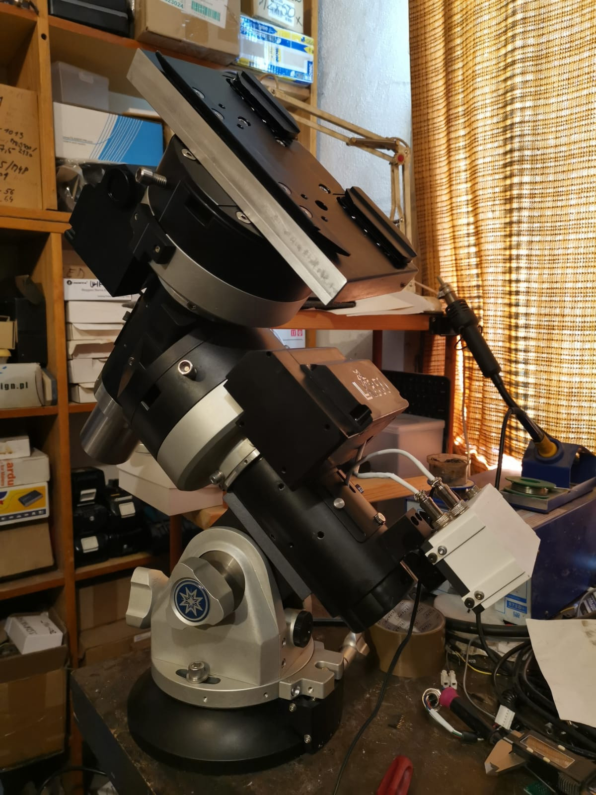

O této montáži jsem četl na zahraničních AF vesměs samá pozitiva. Ve své době s nosností přes 40kg, hmotností 25kg a cenou cca USD 7000 neměla moc konkurentů. Elektronika a zejména systém Starlock, který měl být hlavním trumfem, ale díky úpadku MEADE nebyl zcela dokončen a byl spíš zdrojem frustrace než slibovaným přínosem, nebyla hodnocena nejlépe, ale zato mechanika montáže byla vysoce ceněna pro kvalitní zpracování a hlavně minimální vůle ve šnekových převodech.
Já jako milovník HD převodovek, které vůli neznají, jsem byl poměrně skeptický, ale když se mi ta krasavice dostala do ruky, rozhodl jsem se jí revitalizovat. Elektroniku nahradil Onstep a serva s ozubenými převody jak z Merkuru jsem vyměnil za KM s precizní planetovou převodovkou a náhon šneku vyřešil řemenicí 1:1. Celkový mechanický převod je 1:2250, což umožňuje provozovat KM v režimu 8 mikrokroků, což motory už reálně zvládají. Vymezení vůle Meade vyřešil dost netypickým způsobem jedním 6mm červíkem, který jemně naklápí celé pouzdro se šnekem a motorem.Jelikož je rameno nějakých 70mm, je citlivost nastavení dobrá. Co je ale jěště lepší, je fakt, že u obou os lze vůli vymezit do nuly. Mrtvola pochopitelně zůstane, ta se odstranit nedá, ale ta dnes ničemu nepřekáží. Jelikož montáž byla prakticky nepoužitá, bylo třeba obě osy nechat trochu zaběhnout, než se dokonale převody srovnaly, ale po zaběhnutí je chod v celém rozsahu plynulý bez cielných změn zátěže. To u šnekového převodu v komerční montáži vidím poprvé. Ani CGE, která byla udělaná velmi slušně, nešla nastavit bezvúlově. Za precizní primární převod si Meade zaslouží velké plus. KM s převodovkou do prostoru pouzdra padne jak ulitý, takže vše se dalo zvládnou za jediný den. Výsledek je precizní bezvůlová montáž s nosností 41 kg, která už může sloužit jako slušný základ pro malou hvězdárnu.
Není to žádný rychlík, KM nejsou serva, ale 2°/s točí spolehlivě. Ostatně se servy točila 3 a zvuk to byl strašný. Člověk každou chvíli čekal, že se tam něco rozsype. Ozubené převody byly provedeny velmi diletantsky. Opět velký otazník nad tím, jak nepromyšleně byly vyráběny poměrně drahé montáže. Dnes by taková koncepce neměla šanci přežít. Stačí ovšem jen velmi málo a LX850 se zase může zařadit do hry. Líbí se mi i systém dutých hřídelí. který umožňuje interní kabeláž, což je k nezaplacení. O upevnění na stativ jedním 12mm svorníkem si sice myslím své, ale zatím to snad nikdy nikomu neupadlo a dělají to tak skoro všichni. Co je ovšem krajně pitomé, je řešení spojky na obou osách pomocí tří imbusů. To je silně nepraktické, ale naštěstí do toho pasuje naše 8 klíč. Odstraněním zbytečností a odlehčením jsem jí o 3.5 kg zhubnul, takže manipulace s ní není až tak hrozná.
Foto v příloze.

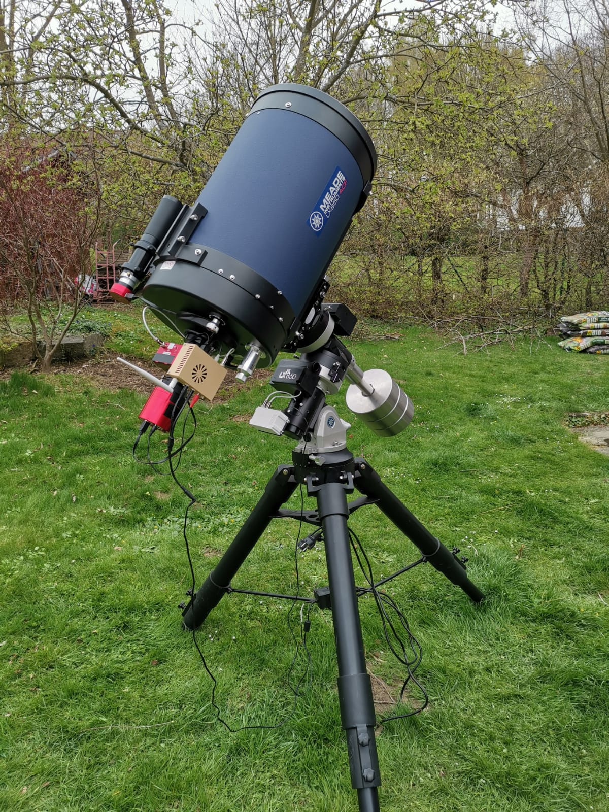

Jestli ten hnusnej mrak, co nad náma visí celý den odtáhne, tak bude další test LX850, ale tentokrát s větší zátěží Meade 14" AFC. 3x 12kg závaží, takže tahle hračka už něco váží. Ta krabička vzadu je RPi4 s Asiair a EAF s driverem TMC2209. Tato kombinace je pak použitelná na jakékoli ostření, které má KM. Nevím jak vám, ale mě EAF na USB vžycky dělal bordel. Napájet to celé jen z USB není dobrý nápad. Já silovou část s 2209 napájím z 12V a je to naprosto pohoda.
