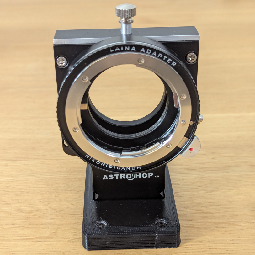

1. Filter drawer adapter pro Nikon/Canon - Cena: 2100kc
Adapter M42, suplicek na filtr M48. Adapter byl na zakazku upraven, aby byl o 1mm tenci. Dalsi (neupraveny) suplicek k tomu. Ma packu na maualni ovladani clony (pro Nikon).

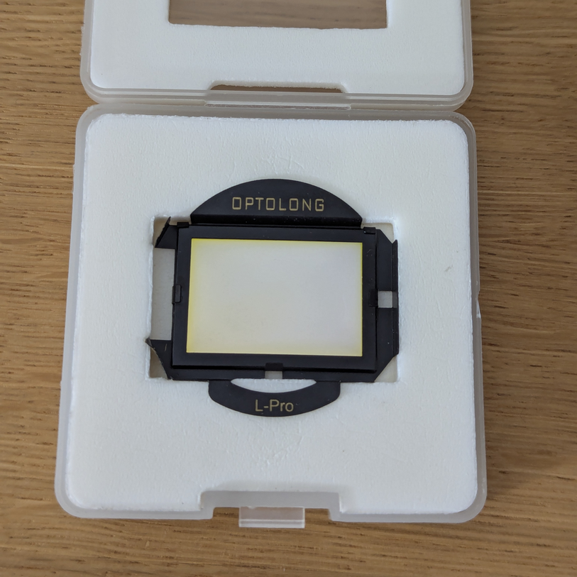

2. Optolong L-pro clip in filtr pro Nikon full frame zrcadlovky - Cena 2000kc
https://www.teleskop-express.de/en/filt ... eras-10736

Ahoj, můžu se zeptat jaká je výsledná optická délka? S jakým objektivem a kamerou to bylo používáno? Mám Samyang 135mm a QHY163c, tak jestli by se to kamarádilo rovnou... Díky.

tlouska samotneho supliku je 15,5mm. V zakladu je tam Canon adapter, ten ma 10,5mm. Kdyz se pouzije i Nikon adapter (3mm) tak celkova delka je 29mm.
Pokud mas Nikon F objektiv tak ten ma focal flange distance 46,5 mm, tzn ze pro pripojeni kamery ti zbyva 17,5mm (46,5-15,5-13,5).
Pokud mas Canon EF objektiv tak ten ma focal flange distance 44mm, tzn ze pro pripojeni kamery ti zbyva 18mm (44-15,5-10,5).
V obou pripadech by to melo byt dostatecne.
