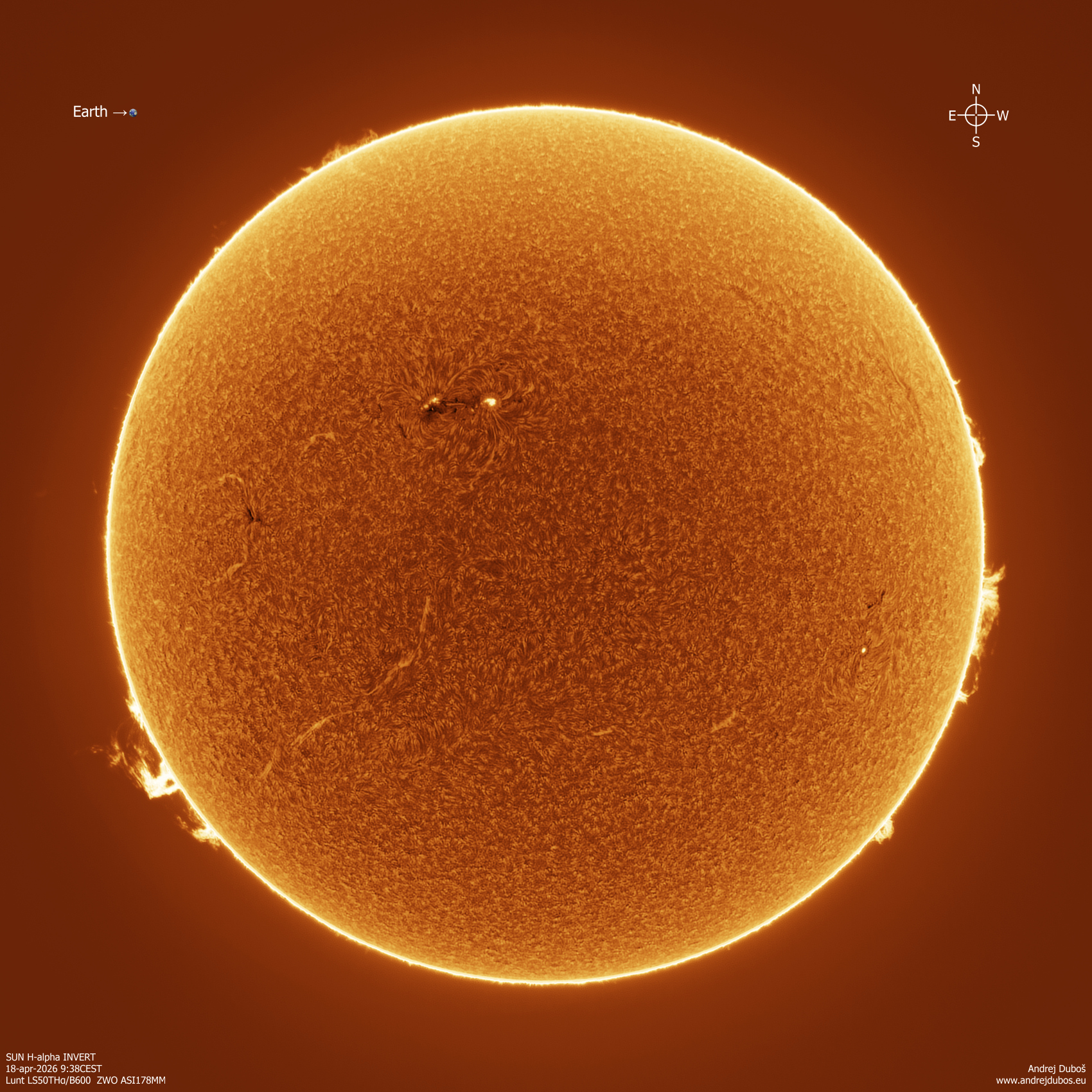

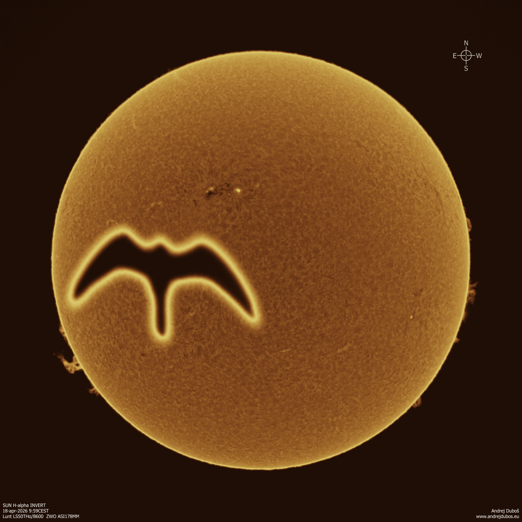

Včerajšie Slnko bolo parádne, dynamické a to hlavne protuberancia na juhovýchodnom okraji, ktorá sa menila viditeľne v priebehu minút. Zbieral som dáta aj na časozber, na ktorom to krásne vidno, výsledok ukáže zmeny v priebehu 70 minút. Zatiaľ mám spracované fotky, delí ich sedem hodín a plus mi počas jednej sekvencie preletel cez zorné pole akýsi vták :D
2026-04-18_09-38 CEST Halpha INVERT.jpg (1.68 MiB) Zobrazeno 2819 x
2026-04-18_16-32 CEST Halpha INVERT.jpg (1.84 MiB) Zobrazeno 2819 x
