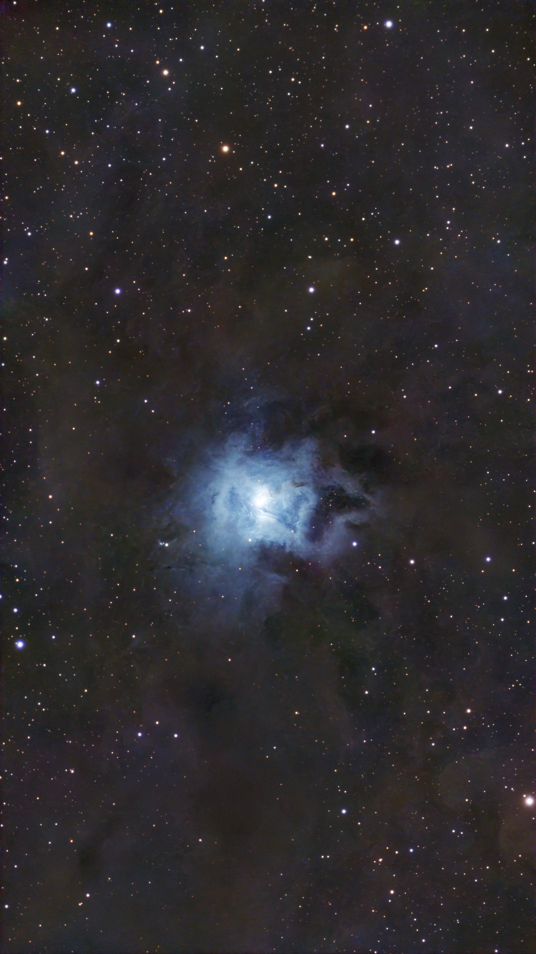

Seestat S50, zatial cca 7 hodin, 30s expozicie

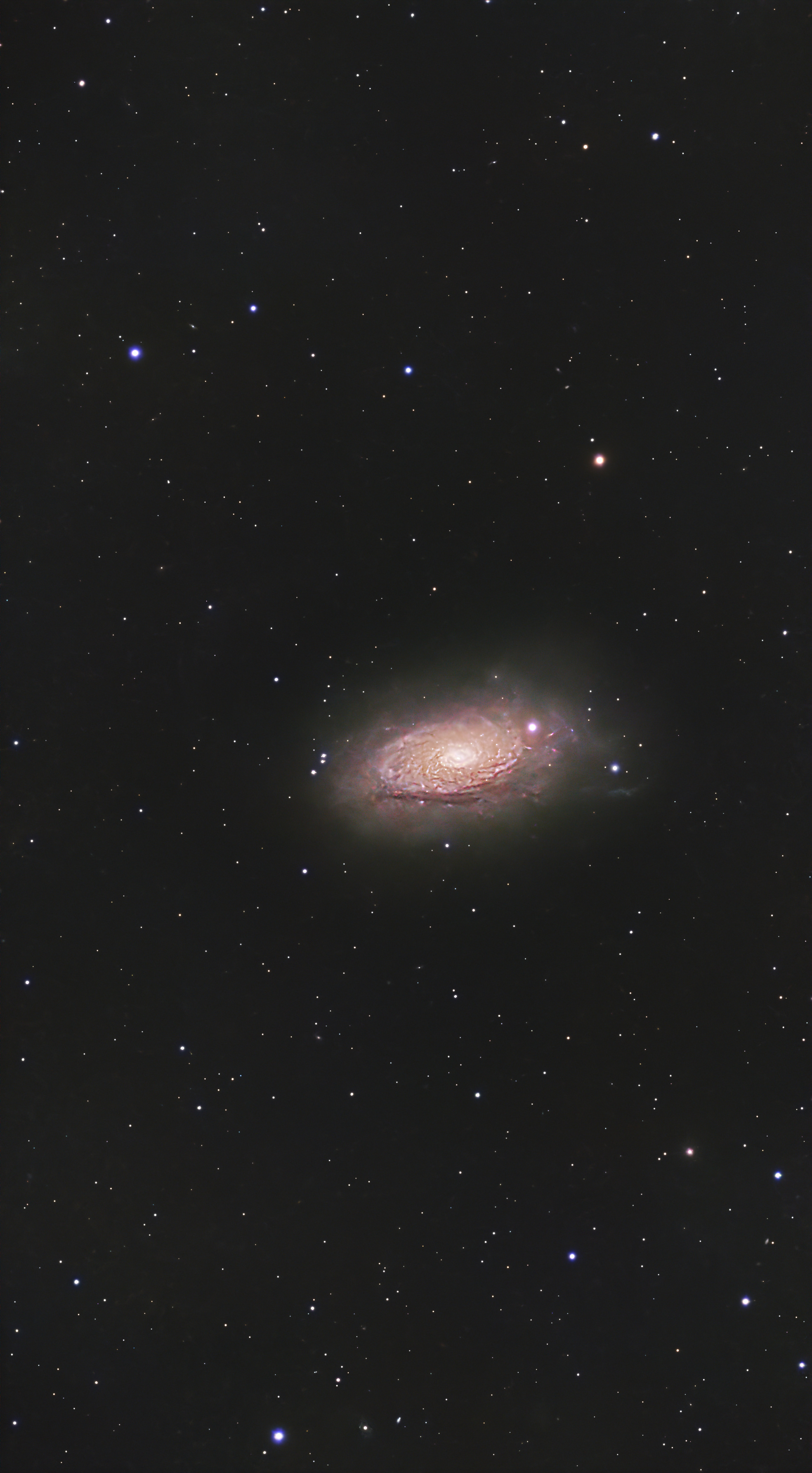

Slnecnica M63, cca 9 hodin, Seestar S50

11h 34m so Seestar S50.
Vyskladane a upravene v PixInsighte.
