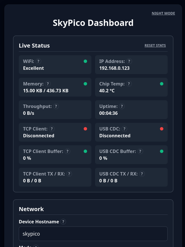

Ahoj všichni,
rád bych vám představil projekt SkyPico, kterému jsem se věnoval posledních pár týdnů. Jde o bezdrátový modul pro ovládání montáží přes WiFi, postavený na novém čipu Raspberry Pi Pico 2 (RP2350), ale plně podporuje i původní Pico W (RP2040).
Hlavní motivací bylo vytvořit řešení, které bude v terénu stoprocentně spolehlivé a nabídne uživatelský komfort srovnatelný s komerčními moduly typu SkyFi, ale s modernějším hardwarem uvnitř.
Co SkyPico nabízí:
  • Jednoduché zprovoznění: Žádné pájení ani složitá stavba. Stačí vám jen Pico W nebo Pico 2W a standardní MicroUSB/USB-C Y-OTG kabel pro napájení a připojení montáže.
  • Široká podpora USB: Díky použití TinyUSB nativně komunikuje s čipy PL2303, CH34x a dalšími USB CDC zařízeními. Stačí tedy připojit ručku nebo montáž standardním USB kabelem přímo s Picem.
  • Asynchronní dual-core architektura: Jedno jádro obsluhuje výhradně USB stack, zatímco druhé se stará o WiFi a síťovou komunikaci. Výsledkem je plynulý datový tok bez záseků.
  • SkyFi Auto Discovery: Modul emuluje originální protokol SkyFi. Aplikace jako SkySafari tak najdou zařízení v síti automaticky bez nutnosti ručního zadávání IP adres.
  • Webový dashboard s Night modem: Součástí je responzivní rozhraní pro mobil i PC. Můžete zde sledovat živé statistiky přenosu, konfigurovat parametry WiFi nebo USB (baudrate, parita atd.). Dashboard má nativní červený režim, aby nerušil adaptaci očí na tmu.
  • Režimy Wifi: SkyPico umí pracovat jako Access Point (vytvoří vlastní síť v terénu) i v režimu Station (připojí se k vaší existující domácí WiFi).
  • Robustní ochrana proti zamrznutí: Systém hlídá hardwarový watchdog a vzájemná kontrola "tepu" obou jader. Pokud by došlo k chybě v síti nebo zahlcení USB stacku, SkyPico se do 10 sekund samo zotaví. Konfigurace je v paměti jištěna CRC32 součty.
  • Praktický design: Pro Pico jsem navrhl i 3D tisknutelnou krabičku vhodnou pro použití v terénu.
  • A pár dalších drobností: Přístup přes hostname (http://skypico), volitelné zabezpečení web rozhraní (Digest Auth), DHCP/DNS server v režimu AP, mDNS, vizuální diagnostika přes LED a jednoduše použitelný recovery režim.
Při vývoji jsem kladl důraz na stabilitu a deterministické chování kódu – používám bezpečné fronty pro komunikaci mezi jádry, řízení toku dat s hysterezí (prevence ztráty paketů při kolísání WiFi) a ošetření specifických stavů, které vyžaduje SkySafari pro stabilní spojení. Cílem bylo mít zařízení typu "nastav a zapomeň", které vás uprostřed noci nenechá ve štychu kvůli chybě v softwaru. Vše potřebné k sestavení a používání najdete v podrobném README u projektu.
