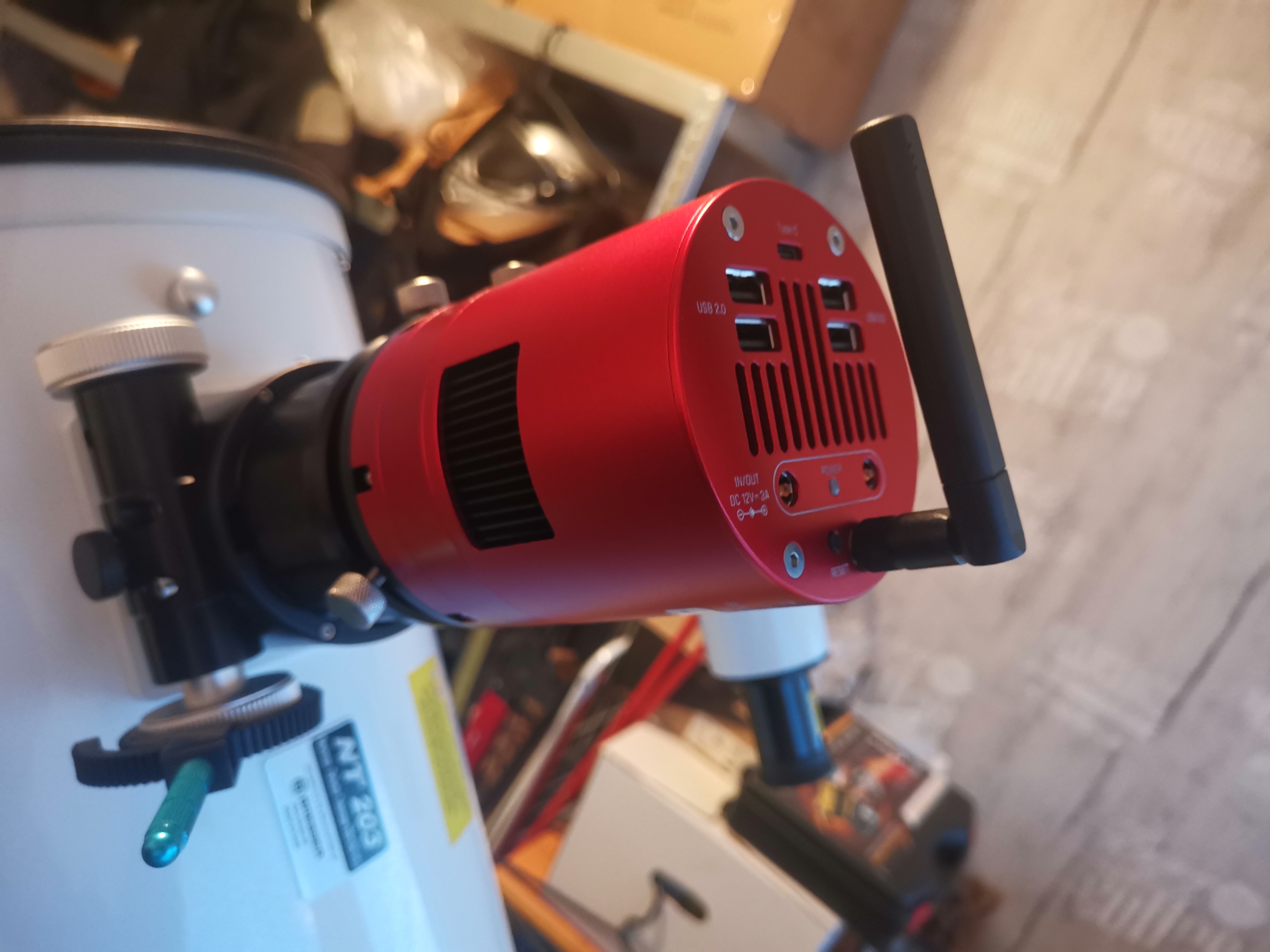

Ahoj, poridil jsem k memu dalekohledu Bresser NT 203/1000 Messier Hexafoc kameru zwo asi 585mc air a patrne mi pro pripojeni do vytahu hexafoc chybi T2 nosepiece adapter. Nemate nekdo v Liberci doma kus navic nebo radu jestli to s tim bude fungovat?

Na tom fokuséru není přímo závit M48 nebo M42?

Příspěvek od Dagger »

Můžeš sem prosím dát fotku?
Jen takove mizerne, vic kdyztak vecer.
Takhle jsem to zatim spojil, na kamere jsou nasroubovane dva prilozene extendery a jimi to drzi ve vytahu, ale neni to presny rozmer a "vykla" to. Neni mozne kameru vycentrovat.

Patří tam tohle :
https://www.dalekohledy.cz/redukce-baad ... ltr-zavitu
nebo podobné od jiných výrobců
Diky za radu, uz jsem objednal podobnou alternativu. Jen m obavy abych se dostal do spravne polohy ohniska. Zatim to vypada, ze se potrebuju dostat bliz nez samotny vytah dovoluje.

Pokud by tě to nepustilo už níže, dá se primár trochu přizvednout na kolimačních šroubech a pokud jsou na to moc krátké, dají se nahradit delšími. Jsou tam normálkní metrické šrouby, takže celkem korunová záležitost

Tim si zmensim ohniskovou vzdalenost ze? Kazdopadne toho se trosku bojim abych neprisel o zrcadlo. 😫

nezmenšíš :)
