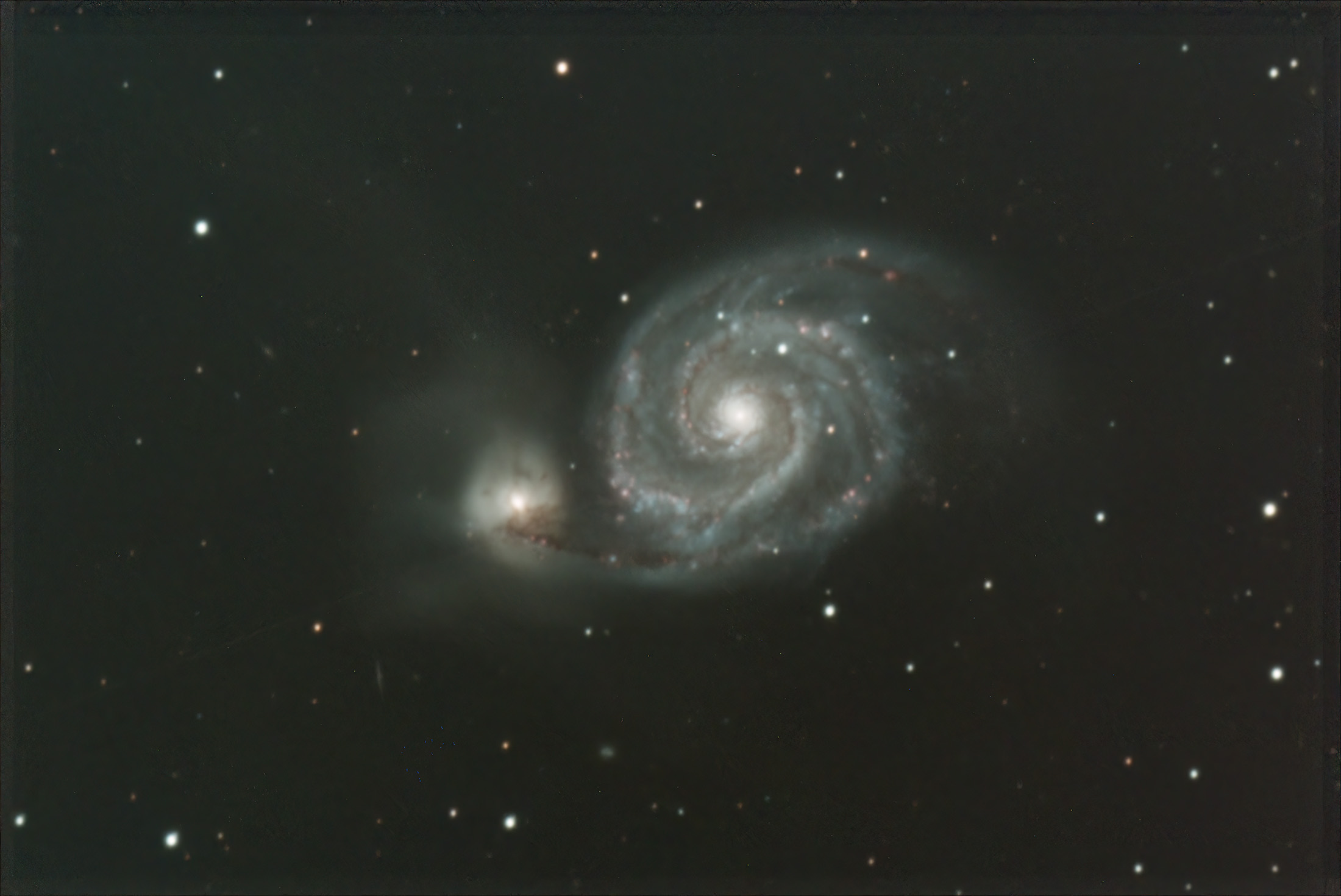

Tak na závěr "čínské epopeje" surový zmenšený stack z Asiair 20 x 180s. Pointace 50/F4 s ASI174. Na 3m ohnisko nebude asi 3.6 mikronů ASI2600MC ideální, ale zatím jsem spokojen a hlavně šťasten, že jsem problém vyřešil, protože jsem přesvědčený, že většina těch ság o nezkolimovateném RC16 na CN má stejnou příčinu. GSO by měla stydět.
Začíná se zatahovat, tak to balím a jdu spát.
Dnes se mi bude usínat o dost lépe než dny předchozí.

Zajimave ze treba optika je ok a "mechanika od vyrobce" takhle je vypustena do sveta. Co mne ale taky zaujalo, to uz neni o mechanice toho RC, ohniskem 200mm lze slusne upointovat 3.6m ?
Re: Omegon RC16" , aneb nejdražší DoDo v mém životě
Jednak jsem si spletl pointer. Tohle je 60/F4, ty menší mám na RASA a pak f je 3250 mm. Je to F8. Nicméně pokud není vítr, což včera byl, tak to i bez proti závaží těch 40kg pointuje pod 1". Včera tam ale byly citelné výkyvy od nárazů větru. Ony ty otevřené konstrukce mají výhodu v menší ploše, do které se vítr opírá a hlavně na konci, kde je rameno nejdelší. N300 s plným tubusem by se včera provozovat nedala. Na malé HD montáži jsem včera fotil s Meade 14"/F8 a ta byla s pointerem 50/F4 a ASI290 v BIN2. Byla ale více v závětří, takže tam výkyvy od větru byly minimální. Tady hraje velkou roli bezvůlovost harmonických montáží. Ty se pointují mnohem snáz než šnekové, kde je vůle už z principu. Nicméně na AMP 140/F7 s QHY minicam8 mám OAG a i když graf pointace vypadá skoro stejně, výrazně vzrostla ostrost snímků, takže OAG určitě není k zahození.

Podle mne je tohle ohnisko s kamerami s 3,75um pixely zásadní problém. Reduktor nebo kamera s většími pixely by to sice s nemalými náklady řešila, ale pak se naskýtá otázka, proč nedat komakorektor na Newton 1:5. Binování u toho RC sice zdánlivě pomůže, ale přínos větších pixelů nebo reduktoru je výraznější. Bez toho mi potom tento RC v téhle velikosti , a vůbec do našich podmínek nějak nedává dostatečný smysl.
Svatá pravda, jenže dokud to nezkusíš, tak nevíš. Zatím nejlepších výsledků dosahuju s N300/F4 s IMX585, ale člověk si říká, co kdyby. Ono to ale včera stálo za vohno. Písek ze Sahary a ještě řídká vysoká oblačnost. Když jsem pak probíral jednostlivé snímky, některé vypadaly fakt dobře a Meade 14" /F8 na kterou jsem jel vedle s ASI2600MM měla podobný rozptyl kvality jedn. snínků. Víš, že se říká, průměr ničím nenahradiš a N400 bych už nezvládl tuplem. To nemluvím o větru, který mi tu vane skoro pořád. RC je přece jen lepší koncept. Nemá komu a i s zklenutí pole je na APSC přijatelné. FF jsem zatím netestoval. To až se zase na chvíli vyčasí. Mám široký výběr kamer, tak zkusím Lepus , nebo něco jiného na APSC a uvidím, jestli najdu vhodnou kombinaci. Kolega fotí na Moravě na CDK500 a naprostá pohoda. Z jednoho testu se závěry dělat nedají. Mám FF ASI128MC s 6 mikronovými pixely, tak další test bude s ní.
