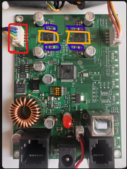

Čau, mám to doriešené!
Ak by to niekto riešil v budúcnosti, popíšem postup
Po radách ktoré som dostal na fórach som najskôr vymenil rezistory, ktoré bývajú spolu s drivermi hlavným problémom, no sú jednoduchšie vymeniteľné. Keďže nie som elektrikár a s podobnou výmenou nemám žiadne skúsenosti, zašiel som do KNK servisu v Brne – prístup skvelý, ceny skvelé.
Najskôr som ale potreboval súčiastky. Keďže som nikde nenašiel 0.15 ohmové rezistory ani drivery, musel som objednávať zo zahraničia.
Rezistory (menené ako prvé, na fotke fialové):
https://cz.farnell.com/multicomp-pro/mc ... dp/4552795
To však nepomohlo.
Po ich výmene sme testovali motor a servisný technik zistil, že keď zatlačí na jeden z konektorov (na fotke červený), všetko funguje – pokým ruku neodtiahne. Problém bol teda jasný – chybný konektor. Technik ho prečistil a zistil, že pri výrobe pravdepodobne nebol správne zakrimpovaný, čo tiež bolo treba vyriešiť.
Od toho momentu všetko funguje úplne skvele a hladko.
Keby to nepomohlo, ďalším krokom by bola výmena drivera (na fotke žltý), ktorý som síce objednal, ale nevyužil. Myslím že je správny, dávam odkaz:
Driver TMC5130A-TA:
https://cz.farnell.com/trinamic/tmc5130 ... dp/2822189
Ak to bude riešiť niekto so zhruba rovnakými znalosťami ako ja – teda nie veľkými – určite skontrolujte či máte rovnakú dosku, inak môžu byť drivery aj rezistory iné. Podobné správanie sa objavuje čas od času aj v iných modeloch.
