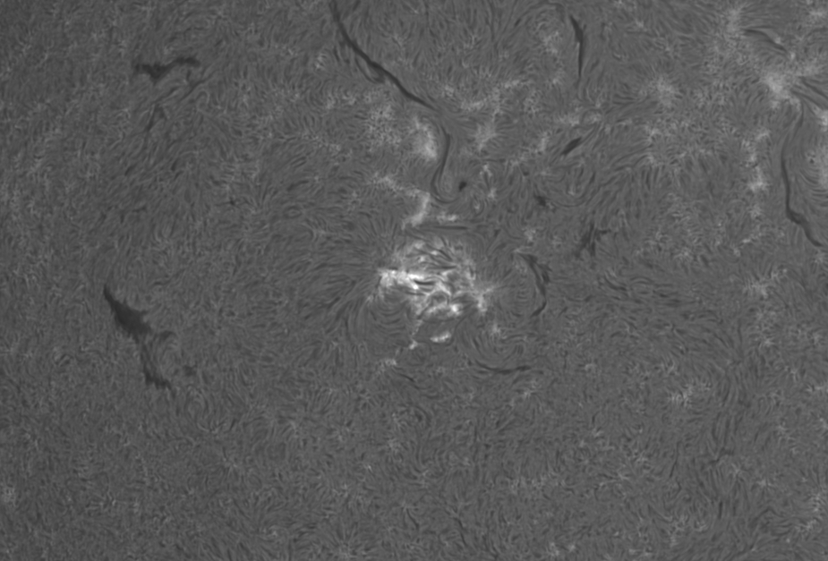

Ahoj vsem,
pridavam par patecnich ulovku..
Kazdou chvilku presel pres slunce mrak a tak kvalita obrazu sla z extremu do extremu, ale i tak jsem neco posbiral.
Taky porad bojuju s newtonovymi krouzky... at naklapim kameru jak chci, nemuzu se jich uplne zbavit. Je to znat hlavne na videu.
Priste zkusim vetsi dithering a rychlejsi kameru, abych mohl skladat vic snimku na frame.

Na eliminaci newtonových kroužků budu zkoušet levný ZWO-ADC. Někteří sluníčkáři s tím hlásí úspěch.
Při snímáni videa pro následné zpracování se to dá vyřešit ditheringem, ale pro účely timelapse to moc nejde.

Diky za tipy, panove. Zatim jsem zkousel bez uspechu ZWO Tilter https://www.zwoastro.com/product/zwo-new-t2-tilter/. Ten jsem dostal ke kamere, ale netusim jak velky naklon zvladne, tipuju to max na 1 a 1,5 stupne.
Ve spojeni s ASI432MM jsem nepoznal zmenu, ale ta ma pixely 9µm a krouzky jsou daleko vyraznejsi nez u ASI174MM mini s pixelem 5,86µm.
Dithering jsem ted na timelaps zkousel, ale jak pises... moc to nejde. Pokud nastavim maly dithering s delsim intervalem, nema to valny efekt. A pokud bude dithering vetsi, budu muset kazdou chvili korigovat kompozici nebo nastavit nesmyslne veky ROI.

Z továrních Tiltů mi nefungoval žádný, kromě TILTER DayStar náklopný klín T2/T2 15mm pro CCD/CMOS kamery na H-alfa, který ale zase měl sklony k vinětaci. Zkoušeno s ASI1600MM ( nechlazená) a používám teď s ASI294MM.
Re: Slunce
Aha, takze pravdepodobne to bude chtit celkem velky naklon, rozhodne vic, nez jsem zkousel. Dik za dalsi zkusenost.

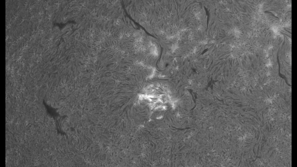

V ramci boje s newtonovymi krouzky jsem presvedcil ZWO tilter k vetsimu naklonu lehce pres tri stupne a krouzky vidim uz jen asi v tretine obrazu, takze uz mam k dispozici vetsi cisty ROI. Verim, ze kdyz se dostanu pres pet stupnu, bude to pro moji kameru stacit.
Time-laps AR4409 uz vypada lip bez toho krouzkoveho ruseni i pres ASI 432. Plynulosti urcite pomohlo i zkraceni prodlevy mezi jednotlivymi snimky z dvou minut na pul minuty.
Podminky sice byly na nic, ale kdyz uz jsem byl v tom, nacvakal jsem i mozaiku celeho disku.

Včera po návratu z práce jsem tuhle oblast sledoval heliosatrem taky. Pěkně se to tam chvilkami rozsvěcelo.
Ta mozaika je parádní, akorát pravý horní díl má trochu světlejší pozadí.
Ty videa s tím půjdou parádně, vzhledem k tomu, že není potřeba žádný processing.
Čím to snímáš a děláš TimeLapse ? SharpCapem - pomocí jeho funkce na stacking a timelapse ? Používáš i výběr snímků podle seeingu v reálném čase ?
Re: Slunce
Diky, o tom levem rohu vim, ten mi unikl, ale asi to neni posledni mozajka. Taky vim, ze by to slo nafotit jeste lip, tak to urcite budu jeste zkouset :]
Video snimam pomoci Firecapture (ta funkce se jmenuje timelaps nebo autorun, ten z hlavy nevim), stackuju v AutoStakkert 4 jako davku vsech videi najednou. Vysledny tify projdu rucne, vyradim ty nejhur doostreny a slozim to do vyslednyho videa v PIPP.
Delam to spis jako drevorubec, zadna raketova veda v tom neni :]

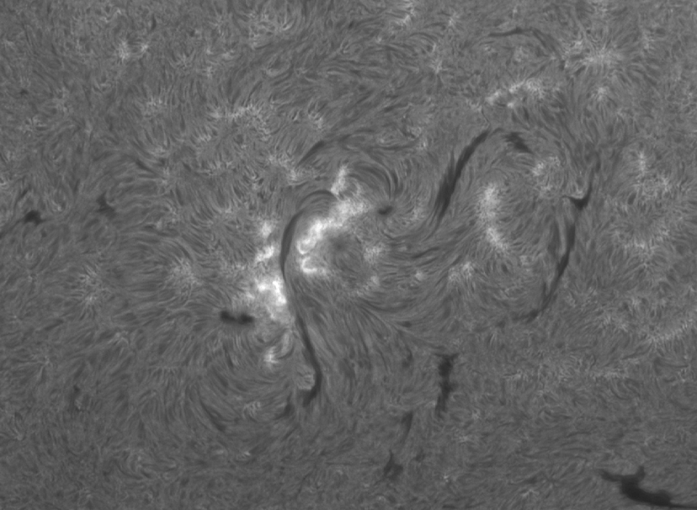

Apríl začal pestrejším Slnkom, chromosféra bola dnes naozaj krásna, množstvo aktívnych regiónov s podstate jednotlivými slnečnými škvrnami, okrem oblasti v blízko stredu slnečného disku. Tá obsahuje veľký počet drobných škvŕn a výrazné flokulové polia. V rovine aktívnych oblastí takmer po celej šírke disku bolo možné pozorovať prekrásne poohýbané filamenty, v južnej časti podstatne výraznejšie. Okraj disku zdobili po celom obvode rozmanité, výrazné a vysoko stúpajúce protuberancie. Krásna pyramída na východnom okraji disku, naproti tomu na západnom okraji rozsiahle výtrysky a obzvlášť efektná stúpajúca protuberancia na severozápadnom okraji slnečného disku. Kam sa skôr pozerať a obdivovať to? Aj napriek silnejšiemu vetru a turbulentnému vzduchu počas pozorovania a zberu dát, výsledok dopadol vcelku dobre. Miestami vidno aj drobné spikule na okrajoch disku. Dnešné Slnko ponúklo nádherný vizuál a bolo opäť na čo pozerať.
30%z2000frames (1.36ms, gain 100)
SharpCap, AS!3, imppg, Affinity Photo

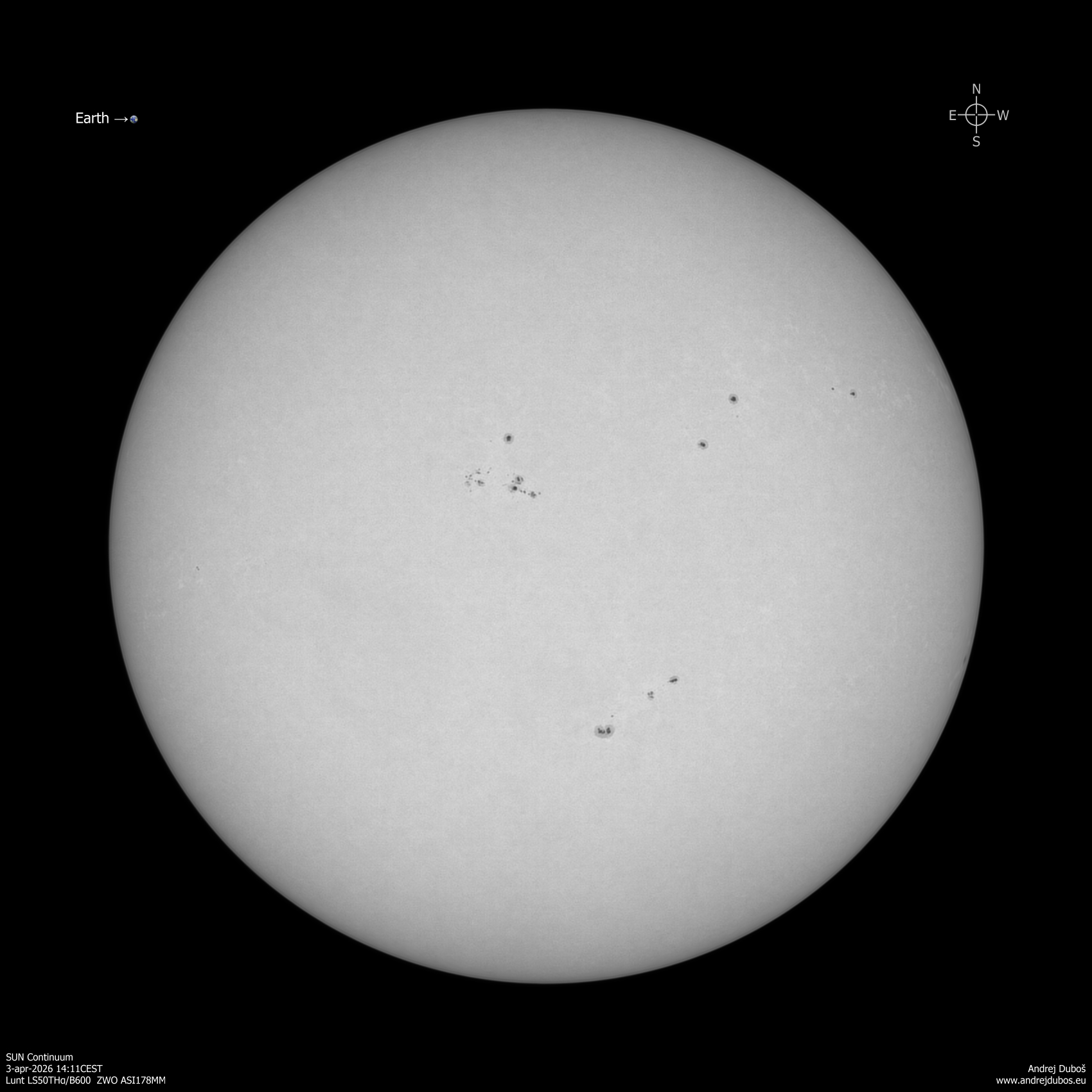

Využil som včera pokračujúce jasné počasie a opäť nasmeroval na našu dennú hviezdu vybavenie. Oproti piatku sa na disku veľa nezmenilo, naďalej je možné pozorovať viacero aktívnych regiónov, ktoré sa ale vplyvom rotácie Slnka posunuli o niečo ďalej. Severná hemisféra má väčšie množstvo slnečných škvŕn a s nimi súvisiace flokulové polia. V južnej časti disku je vizuálne pekná aktívna oblasť, kde sú flokulové polia efektne rozdelené dlhým a tenkým filamentom. Tých bolo včera pomenej, resp. nie sú tak výrazne pozorovateľné ako piatok. I tak ich je ale viacero, i keď menšie. Okraj disku sa zmenil oproti piatku a dosť viac. Protuberancie sa pomenili, tá na východe si zachovala podobný tvar pyramíde, na západnom okraji sa to pomenilo výraznejšie. Na severozápade doznieva mohutná protuberancia a zrejme pomaly zaniká.
30%z2000frames (1.34ms, gain 100)
